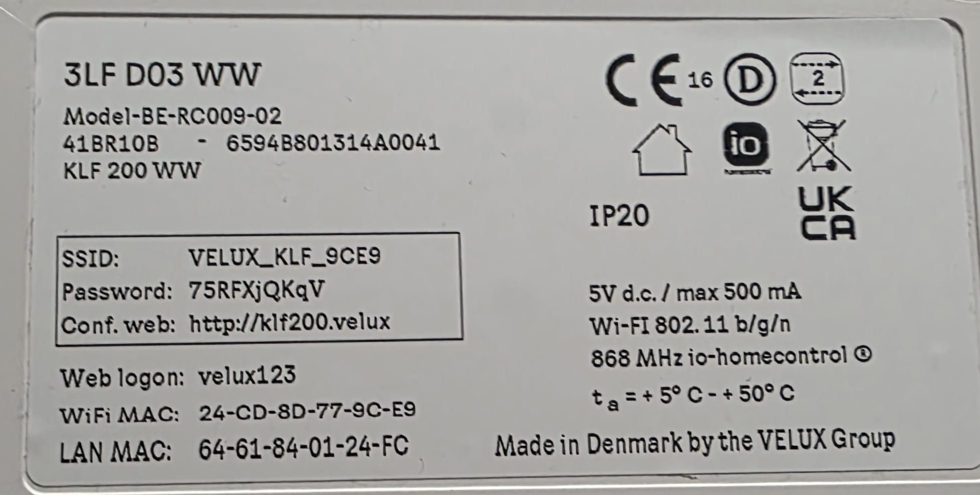

Avec ma précédente Box, j'avais fais l'acquisition d'un Répétiteur IO Velux pour étendre la portée. Ce dernier est correctement configuré en mode répétiteur (led bleue), cependant je ne sais pas s'il est reconnu par la Switch. J'ai mis la photo des références du Répétiteur en pièce jointe. Le code pin de ma SWITCH est : 2309 - 7899 - 9583
Que dois-je faire ? Attendre confirmation de la reconnaissance du répétiteur par SOMFY et réinstaller le moteur dans l'application ?

    La Switch ignore ce répéteur, elle n'est pas conçue pour gérer ses signaux.
    Vous pouvez donc le retirer.
    Il faudra trouver une position la plus adéquate possible pour que la Switch retrouve le signal du moteur, en général 30cm suffisent.

    Merci Charly, j'ai effectivement bougé le Box non sans avoir réinitialisé le moteur au préalable et cela semble très bien fonctionner pour l'instant.
