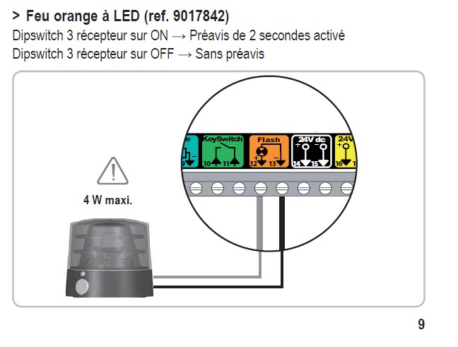

    Le mode opératoire d'installation fait état de la connexion possible d'un feu (cf images jointes).
    Et donc je voulais savoir si le feu clignotant est compatible.

    Bonjour Christophe,
    je confirme pas de problème.
