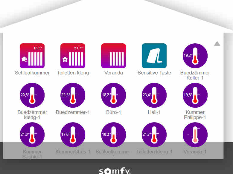

Comment intégrer la 11eme tête themostatique ?
J'ai mis en service 10 têtes thermostatiques io (Ref 1 870 508) sans problèmes.
J'en ai encore acheté 3 nouveaux qui font des problèmes:
J'arrive à trouver le thermostat via le tahoma. Je lui donne un nom(Veranda) et fait la procédure de recherche de course. OK. Mais dans le système dans tahoma le nouveau thermostat et visualisé avec son nom mais sans mode (A la maison, absent..) et sans température. Le symbol de température et aussi affiché mais de nouveau sans température.
Je ne peux donc pas le contrôler à distance!
J'ai déja fait quelques réintialisations, j'ai même redémaré le tahoma, sans succés.
En essaions avec un autre thermostat des trois nouveaux, même résultat.
Dans l'image il s'agit du thermostat "Veranda"

    Bonjour Jean-Luc
    Merci pour ta reponse.
    En tout il y a 23 appareils mémorisés, y compris ceux qui marchent pas.
    Si j'ai bien lu, le tahoma peut supporter 100 appareils.

    Bonjour Jean-Luc
    Formidable! Après la nouvelle synchronisation, mon thermostat "Veranda" était vivant, comme les autres!
    Milles mercis
