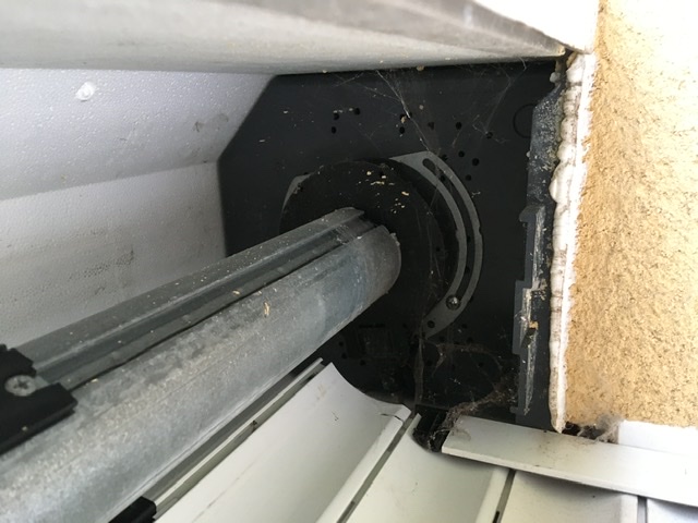

J'ai fais un agrandissement de ma maison il y a 5 ans, les volets ont été équipés de somfy io avec commande murale Smoove Origin io.
je souhaiterais equiper mes volets a manivelle avec des somfy io
le kit de remplacement pour moteur io de fenetre
Référence 2401529
est il compatible?
https://boutique.somfy.fr/kit-de-remplacement-pour-moteur...
MERCI d'avance pour votre aide.
nicolas R.

    Pouvez-vous nous faire une photo de votre coffre ouvert ?

    Je pensais qu'il s'agissait d'un bloc baie.
    Je constate, sauf erreur, qu'il s'agit d'un coffre extérieur, donc commande à manivelle extérieure, est-ce bien cela? Si oui, Il faudra attendre d'autres réponses, notamment celles de Yellow's car votre cas est particulier.

    Pour moi c’est un coffre tunnel et la manivelle à l’intérieur
    Ok avec vous, ce n'est pas un bloc baie.
    Le kit devrait convenir.

    Où je peux trouver le kit d’adaptation ?
    Tapez " roue et couronne pour tube Deprat 62F -2000"
    C'est un tube très courant.
    Peut être Somfy le met t'il désormais dans ce kit avec les 3 autres adaptations. Regardez quand même avant de l'acheter. Vous pourriez avoir une bonne surprise !
