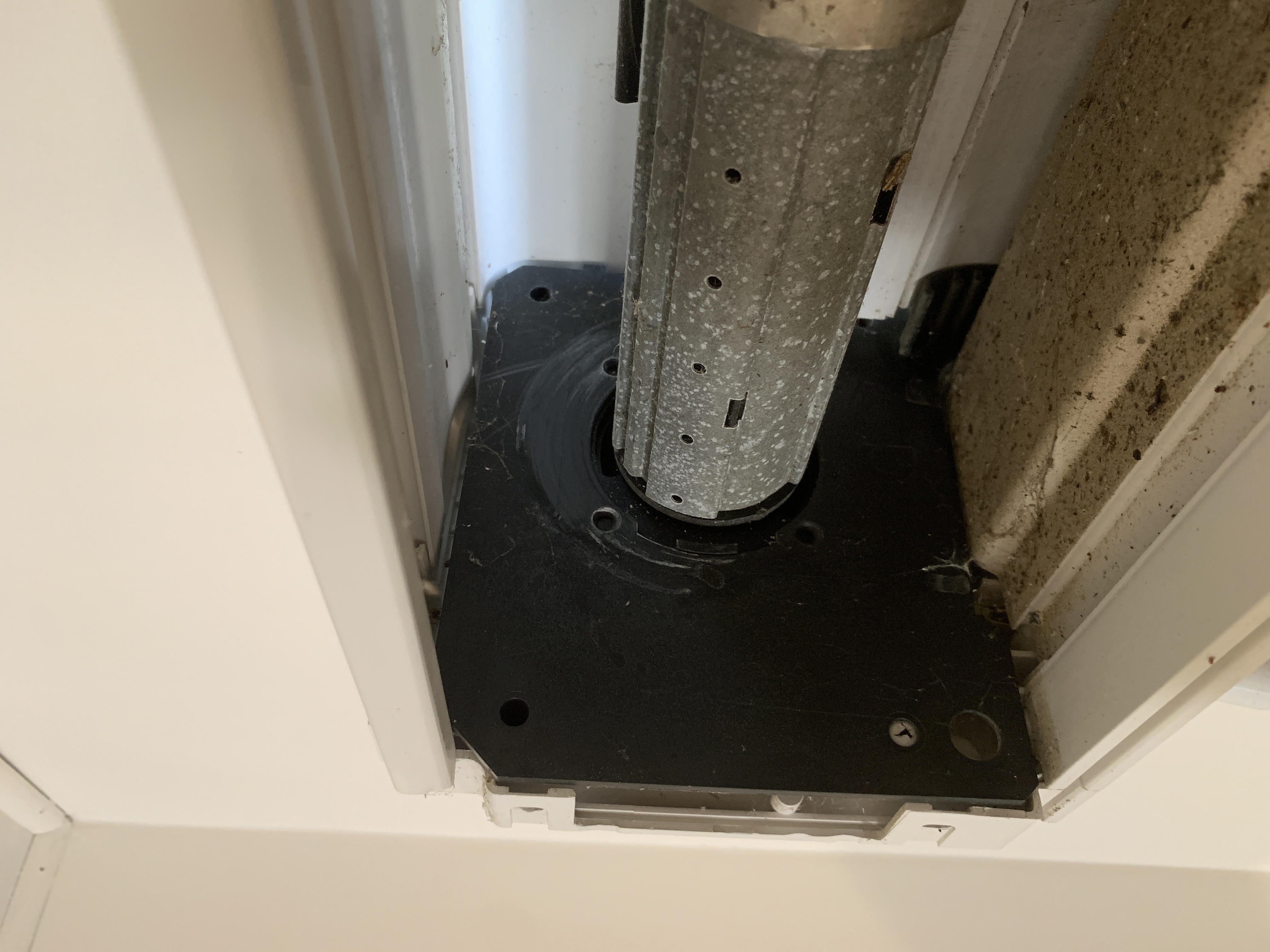

je voudrais motoriser un volet roulant manuel d'une fenêtre coffre baie. j'ai des doutes de la compatibilité avec le kit RMS 1700. en effet les supports de l'axe sont en plastique et je ne vois pas beaucoup d'espace en le bout du coffre et le support moteur. de plus est il possible de mettre la partie électrique du coté gauche plutôt qu'à droite comme sur toutes les videos et représentations que j'ai vu.
Merci pour vos retours

    Bonjour Christophe,
    Si votre installation concerne un coffre Bloc-Baie, les supports de fixation devront être installés derrière la flasque métallique, comme illustré sur ce schéma.
    Quant à l’emplacement du moteur, celui-ci dépend de l’arrivée de votre alimentation électrique :
    • Si l’alimentation arrive par la gauche, le moteur sera positionné à gauche.
    • Si elle arrive par la droite, il sera installé à droite.
