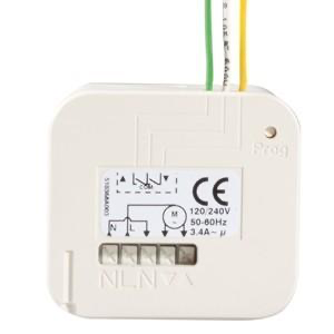

Suite à un achat supplémentaire, j'ai en stock un micro-récepteur de volet roulant inutile. Je souhaite installer un store banne coffre et le rendre compatible somfy rts. Je voulais savoir vu que le principe est à priori le même si je pouvais installer ce micro récepteur à la place du récepteur spécifique pour store banne.

    Quel est le type de micro-récepteur ? Une photo nous le préciserait ?

    https://cdn.shopify.com/s/files/1/0078/8221/1405/products...
    Bonjour oui c'est ce modèle si, vendu également par Somfy sur ce site. Je cherchais à savoir si la puissance d'utilisation était la même. Je vous remercie

    Ce micro module peut convenir sous réserve
    Qu'il soit à l'abri de l'humidité ( à l’intérieur)
    Qu'il commande un store avec un moteur inférieur à 50 Nm (300 Watts +appel de courant au démarrage).
    Les stores cassette à 2 bras remplissent très souvent cette condition.
    Que les fins de course soient gérés par le moteur. (molettes, touches, filaire électronique).
    Sauf erreur ou méconnaissance de ma part.
    Bonjour Michel et Franck,
    Ce module ne convient absolument pas pour les manœuvres d'un store.
    A chaque besoin son outil;
    En effet, ce module ne peut pas recevoir les sécu store (vent / soleil, etc).
    Le récepteur spécifique pour store est IP55, donc utilisable à l’extérieur dans une gamme thermique très élargie.
    Il reçoit toutes les sécu et capteurs pour sécuriser et automatiser le store;
    De plus, sur sites spécialisés il n'est pas plus cher qu'un module.
    Je peux vous assurer que je suis content d'avoir une sécu vent affectée à mon récepteur :-)

    La réponse de M.C. et de Thomas est sans appel.

    Michel, le module peut marcher si la gamme de puissance du moteur le permet.
    Mais, ce serait un montage bâtard....
    Un store doit impérativement être sécurisé dès lors qu'il est électrique.
