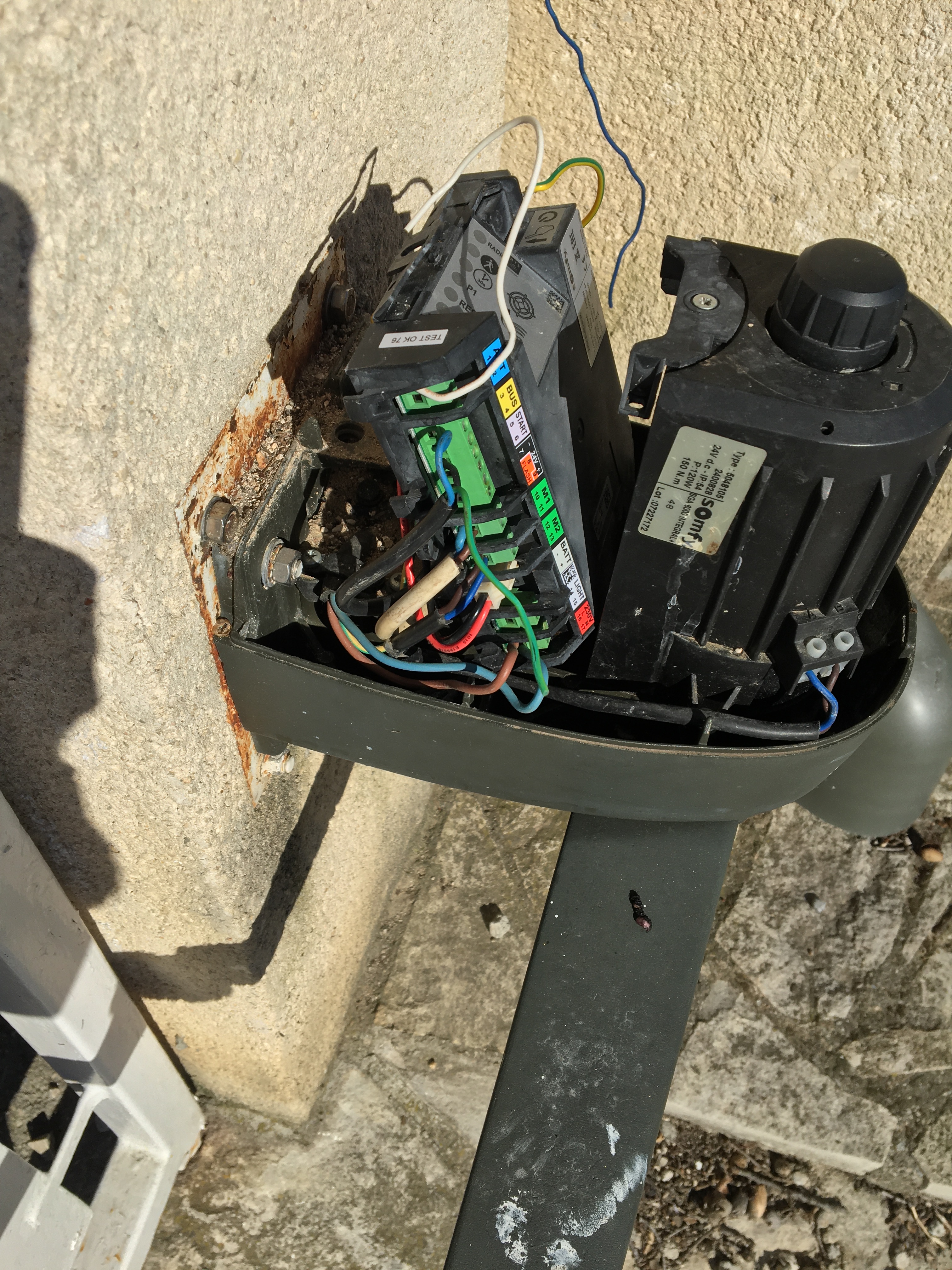

    Quel est l'âge de votre 4100 ?
    Photo du boîtier électronique ?

    J'ai en effet consulté la notice et programmé les cellules. Le portail s'arrête bien quand une présence coupe le faisceau mais ma question est de savoir s'il est possible de rajouter un accessoire qui permet de déclencher la fermeture automatique dés que le portail est resté ouvert depuis X minutes.
    Le boitier SGA date de cette année puisque j'ai bénéficié d'un échange standard suite à un sav.
    voici la photo

    Problème réglé. En effet, la fermeture automatique est déclenché quand on reprogramme le système après l'installation des cellules. Tout fonctionne bien.Merci à tous ceux qui m'ont répondu.
