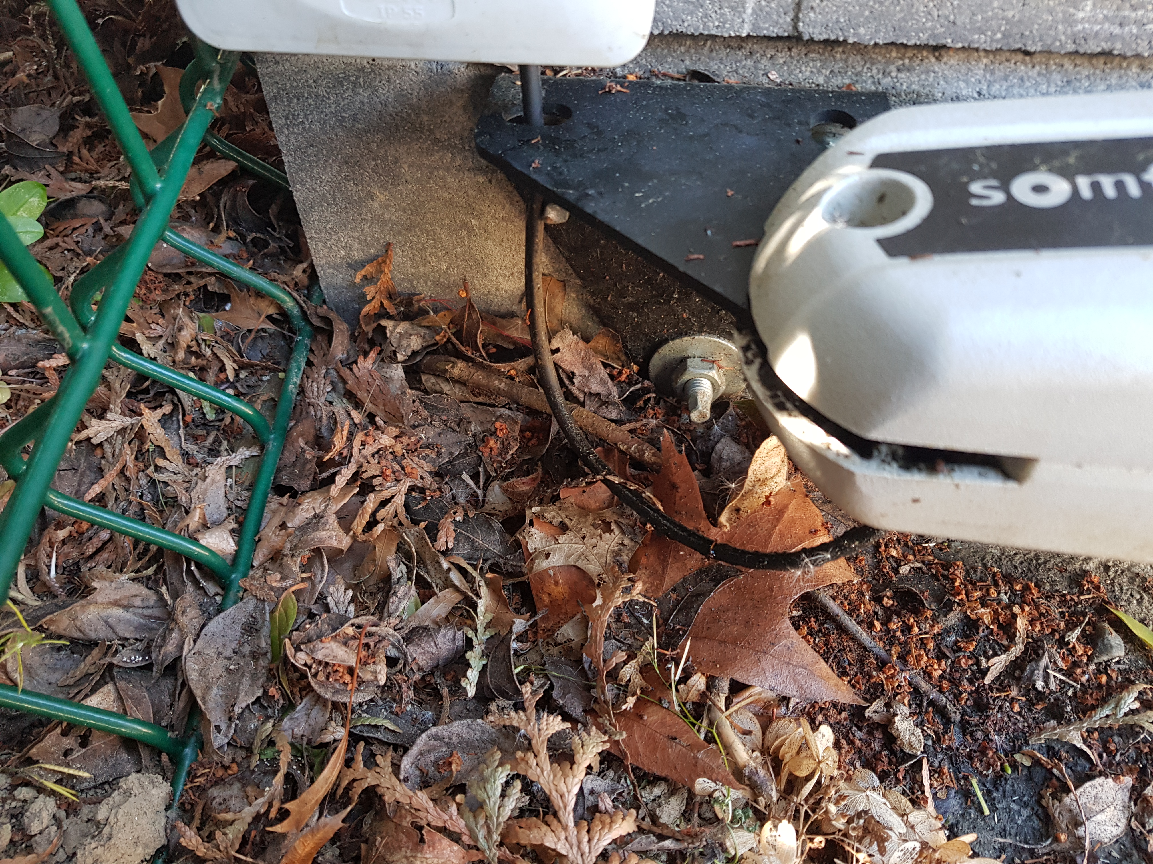

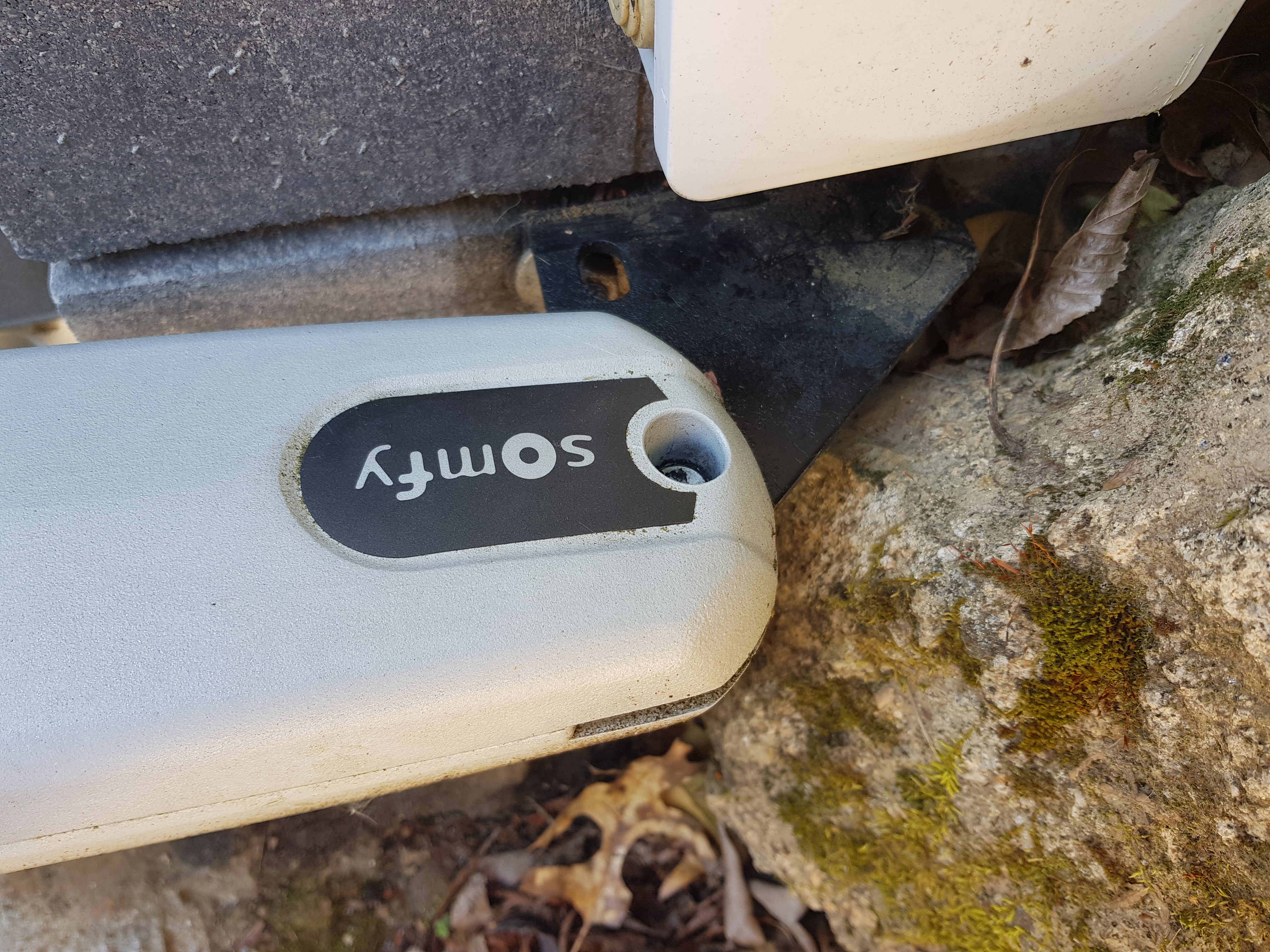

Merci de nous indiquer les cotes A et B et le sens équerre E ou e.
Faites-nous une photo de chaque moteur avec vue sur son pilier.

Merci MC, voici les précisions demandées:
A=100
B= 280
Sens = voir photos en pièces jointes
Eric
Je ne sais pas si je suis sujet à une illusion d'optique.
Mais, il me semble que les gonds sont au milieu du pilier, ce qui donne A = 100 impossible si B = 280.

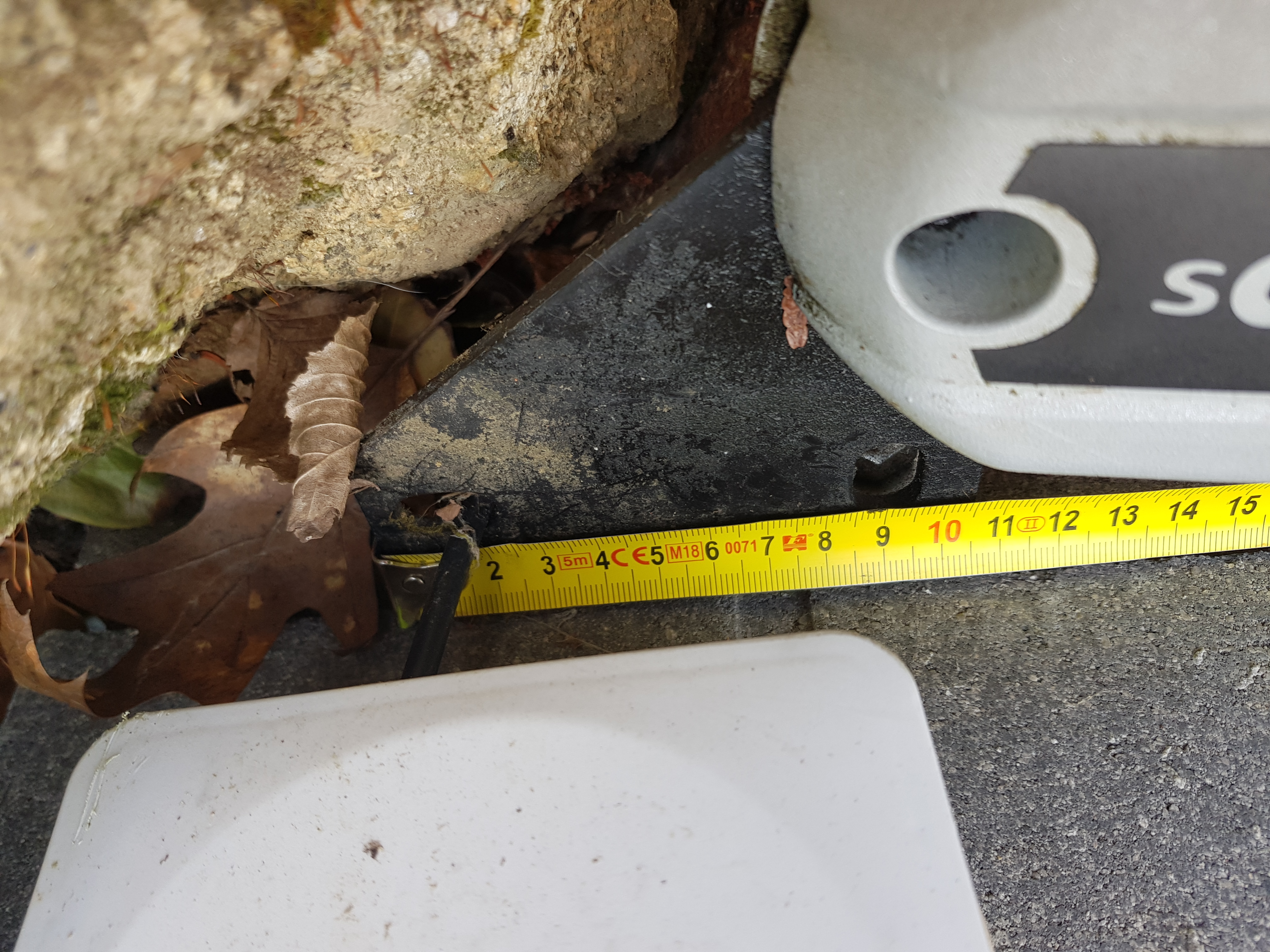

Merci de nous donner ces 2 cotes avec vue précises et en globalité dans son environnement pilier, en photo avec un mètre ruban.

voici les nouveaux élément en pièce jointe.

Bonsoir,
Pour la cote A c'est bon c'est bien visible.
pour la cote B c'est totalement invisible, vous la prenez en deux temps ?
Une vue globale serait mieux.
Enfin, c'est vous que ca regarde vu que c'est votre installation.
Considérons que la B soit juste, inversez physiquement les deux moteurs.
Dites nous si le jeu persiste?
Bonne soirée.
la côte est bien de 280 mais vu le positionnement du moteur et du boitier de raccordement prendre une photo est compliquée.
