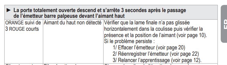

    Votre pb provient de la barre palpeuse.
    Défaut indiqué par 1 orange suivi de 3 rouges.
    Procédez aux recherches indiquées dans le fichier joint.

    Merci déjà pour votre réponse rapide.
    Je n'avais pas la bonne notice que je viens de trouver.
    Je vais donc tester tout cela.
