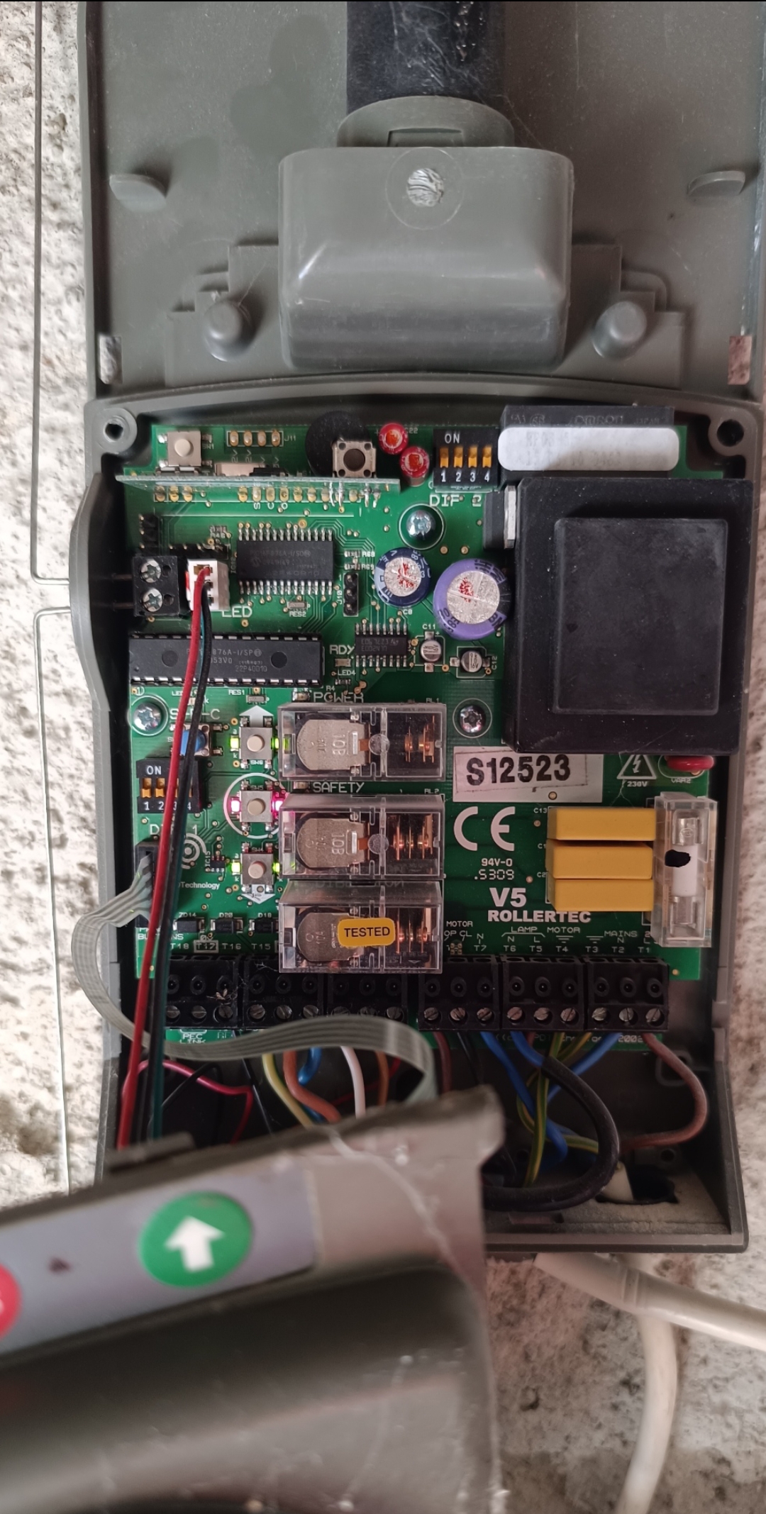

Je possède une porte de garage enroulable, il ne veut pas remonter
Sur mon boitier électronique S12523, j'ai un voyant rouge + 3 voyant rapide orange
j'ai changé les 4 plies de la barre palpeuse mais sans succès, il ne veut toujours remonter
est ce que qq'un peut m'aider à solutionner ce pb

    Le voyant rouge est-il fixe ?
    Le voyant orange clignote par cycle de combien de fois ?

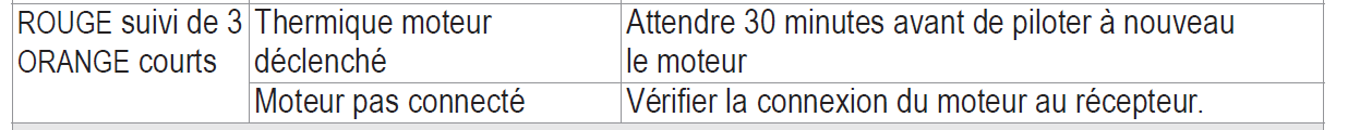

    Bonjour Jean Luc
    Il clignote 1 fois en rouge et 3 fois en orange
    Voici ce que dit la documentation (1ère photo).

    Pour lever le doute sur le moteur faites ceci :
    A l'aide d'un trombone déplié faites un bref shunt <0.5s sur T14/T13 la porte doit s'ouvrir, puis sur T15/T14 elle doit se fermer.
    Si non fonctionnement, alors thermique moteur HS.
    Quel âge le moteur et le récepteur ?

    Bonjour Charly
    la descente ne pose pas de pb, car quand j'ai fait le reset, il est bien descendu sauf qu'il ne remonte plus.

    Le moteur fonctionne bien, je l'ai branché en direct
    Donc ça venait de la partie électronique du boîtier
    Merci qd même pour vos conseils

    Il y a peut-être un condensateur associé au moteur et qui a perdu de sa capacité.
    A cause d'un déséquilibre de la porte, le moteur affaibli pourrait très bien avoir la force nécessaire pour fermer la porte mais pas pour l'ouvrir.
    Essayez en aidant manuellement la porte à s'ouvrir.
    Contrôler l'équilibrage de la porte.
    Le boîtier pourrait être examiné et réparé.

    je suis surpris du message de CHARLY
    n’étant pas qq 'un de technique, j'ai exposé mon pb le plus clair possible
    j'ai lu des forums et suivi vos recommandations sans changer dans un 1er temps le câblage et ça c'est avéré sans succès
    donc on voulant voir si ça venait du moteur, j'ai tout debranché et mis un interrupteur à la place du boitier électronique pour confirmer le pb thermique et/ou condensateur, il fonction tres bien
    ça venait bien du boitier électronique
    donc monsieur, à aucun moment j'ai voulu faire perdre du temps
    merci à tous , il me reste plus qu'a remplacer ce boitier

    ""Richy, il n'y a pas d'équilibrage sur une enroulable, ce n'est rien d'autre qu'un gros volet roulant;""
    Certes, mais la force nécessaire pour ouvrir est quand même plus importante pour ouvrir que pour fermer.
    Les tests directs donnent un moteur OK, alors, la réparation de l'électronique doit être possible.

    Bonjour Richy
    Est ce que c'est possible que ça vienne du relais du milieu ( vu que j'ai un voyant rouge juste à coté) ou c'est vraiment la carte à changer?

    Tout à fait, les efforts pour ouvrir sont plus important, raison pour laquelle le condo claque toujours à l'ouverture.
    Mais, le couple du moteur, pour une enroulable métal entre 40 et 60Nm est en rapport de la masse du tablier.

    Une carte ça ne se bricole pas au pif ...
    Un voyant peut être placé n'importe où.
