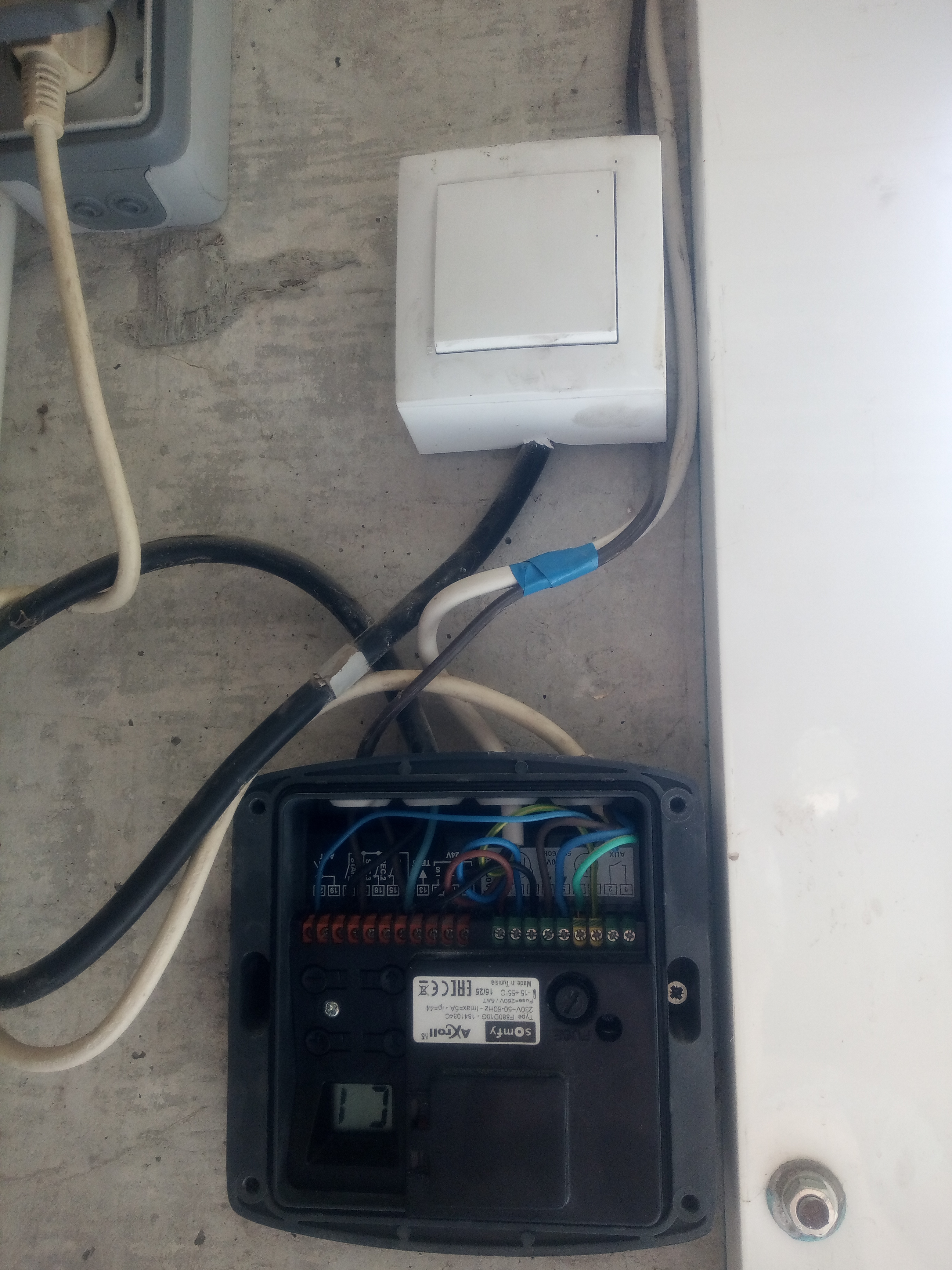

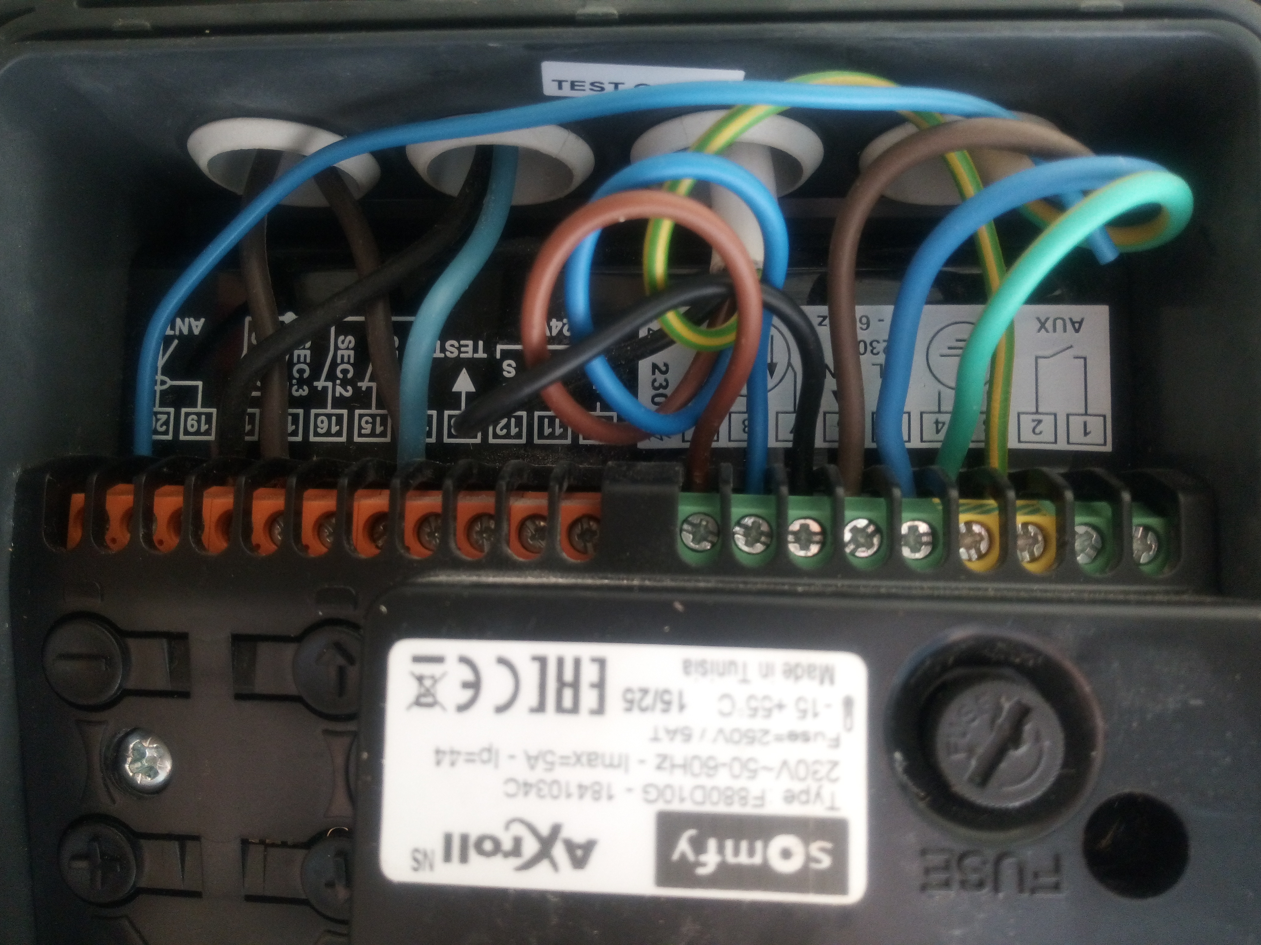

    Bonjour Denis,
    Pouvez-vous me transmettre une photographie du câblage de votre Axroll et m'indiquer les accessoires de sécurité qui sont raccordés sur votre motorisation (barre-palpeuse, cellules, ...) ?

    Bonjour Thomas
    Merci d'avoir répondu. Voici les photos. Il n'y a pas de barres pulpeuses ni de cellule.
