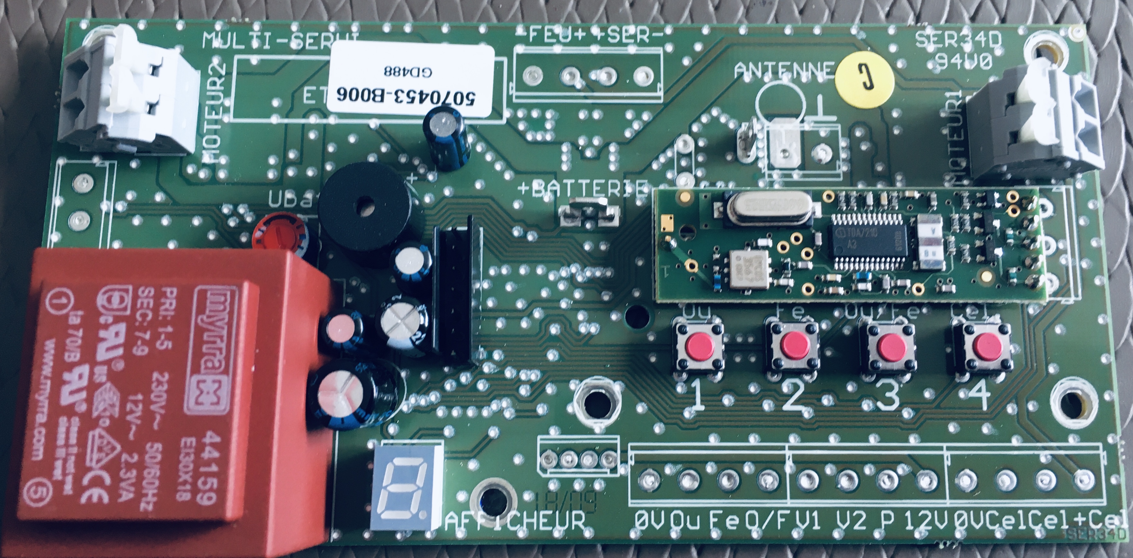

Bonjour, Mes volets battants ne fonctionnant plus avec la commande murale, j'ai démonté le cache des moteurs, vérifié la batterie avec le tuto que j'ai trouvé dans le forum qui après ce test est en état, puis testé les switch 1 et 2 qui mettent les moteurs en route, enfin j'ai appliqué le tuto pour appairer moteur et télécommande mais après un appui long mais aucune action des moteurs ! par contre quand j'appuie sur la télécommande et que je regarde l'afficheur un point rouge s'allume prouvant que carte et télécommande communiquent. Pouvez-vous me mettre sur une voie correspondant à cette panne ? Merci d'avance (ci-joint carte du moteur battant double)

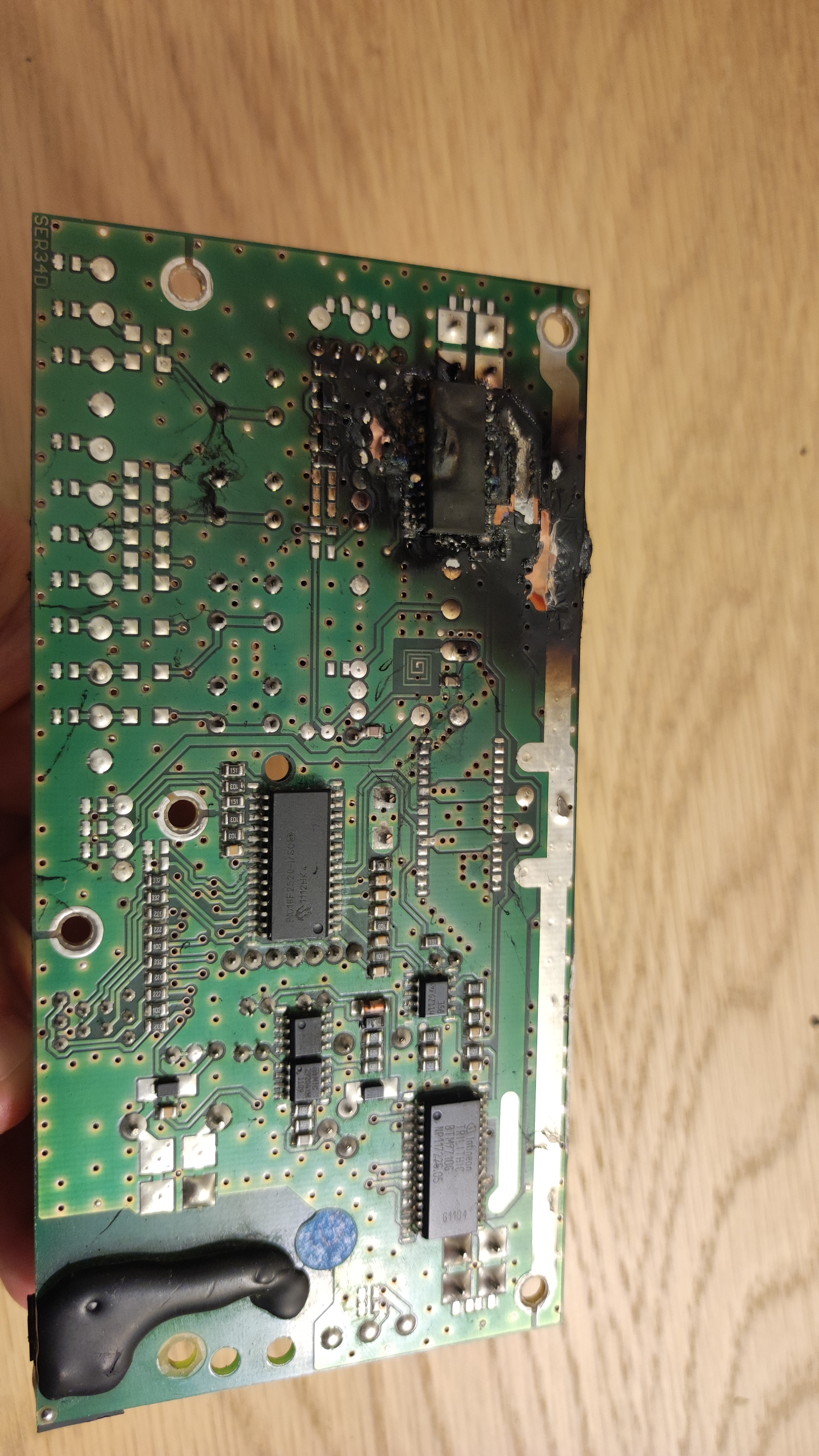

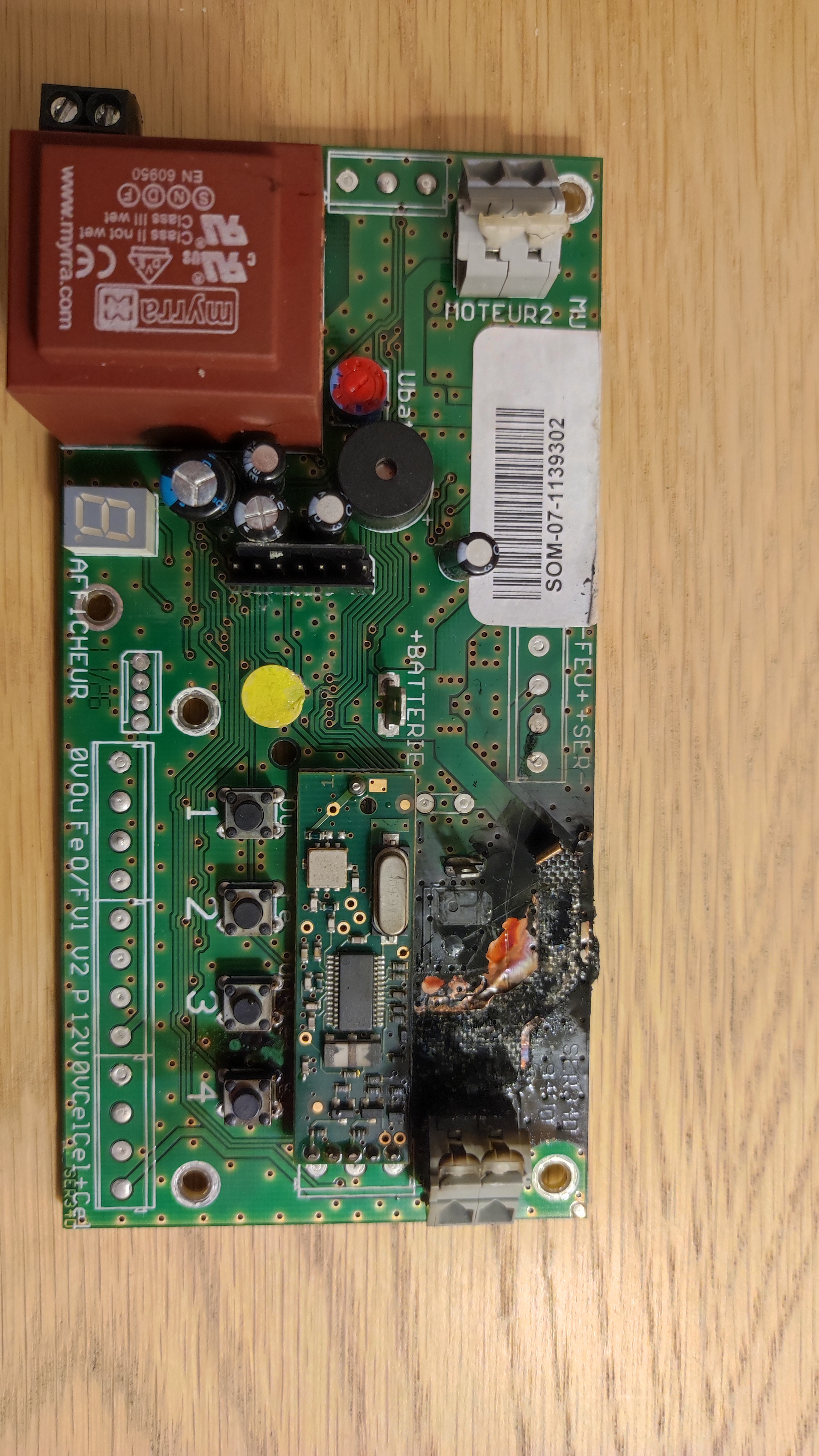

    Non là elle n'est pas récupérable . Le pic a cramé derrière.

    Aïe, en effet.
    Photo de l'autre face ?
    Savez-vous pourquoi elle a grillée, limace ?

    Je l'ai nettoyé là mais elle était très oxydée derrière, j'habite au bord de mer. Maintenant faut que je vois si je peux monter une autre carte.

    Bien cuit, trop cuit mais ce n'est pas le PIC qui est plus bas à gauche.
    J'en ai deux en L en réparation pour un client, je m'arrache les cheveux dessus, mais je ne perd pas espoir.

    Les cartes en L peuvent remplacer les cartes rectangulaire ? Indépendamment de l'adaptation de la carte dans le boîtier.

    J'ai lu dans le forum que non, l'échange rectangle contre L n'est pas possible.

    Au fait, il faudrait étudier pourquoi ce ne serait pas possible ...
    Et faut-il encore trouver d'autres cartes.

    25 / 100
    après quelques tests et permutations, j'arrive à la conclusion que ma carte rectangulaire <2013 pour volets battant, identique à celle du forum est HS. Je ne trouve pas où m'en procurer, quelqu'un a t il une piste?

    Quel est le défaut constaté ?

    Merci pour cette prise en charge de mon besoin.
    Les volets ne se ferment plus. On va les appeler À
    J’ai changé les batteries de tous mes volets il y a un an.
    J’ai permuté deux cartes, une venant de volets qui fonctionnent (B) et celle des volets A.
    Maintenant les volets B ne se ferment plus alors que les À fonctionnent parfaitement.
    On peut éliminer un problème d’antenne, de batterie et de moteur. C’est donc au niveau de la carte que ça se passe. Mais où?
    Si vous avez une suggestion, je la testerai avec plaisir
