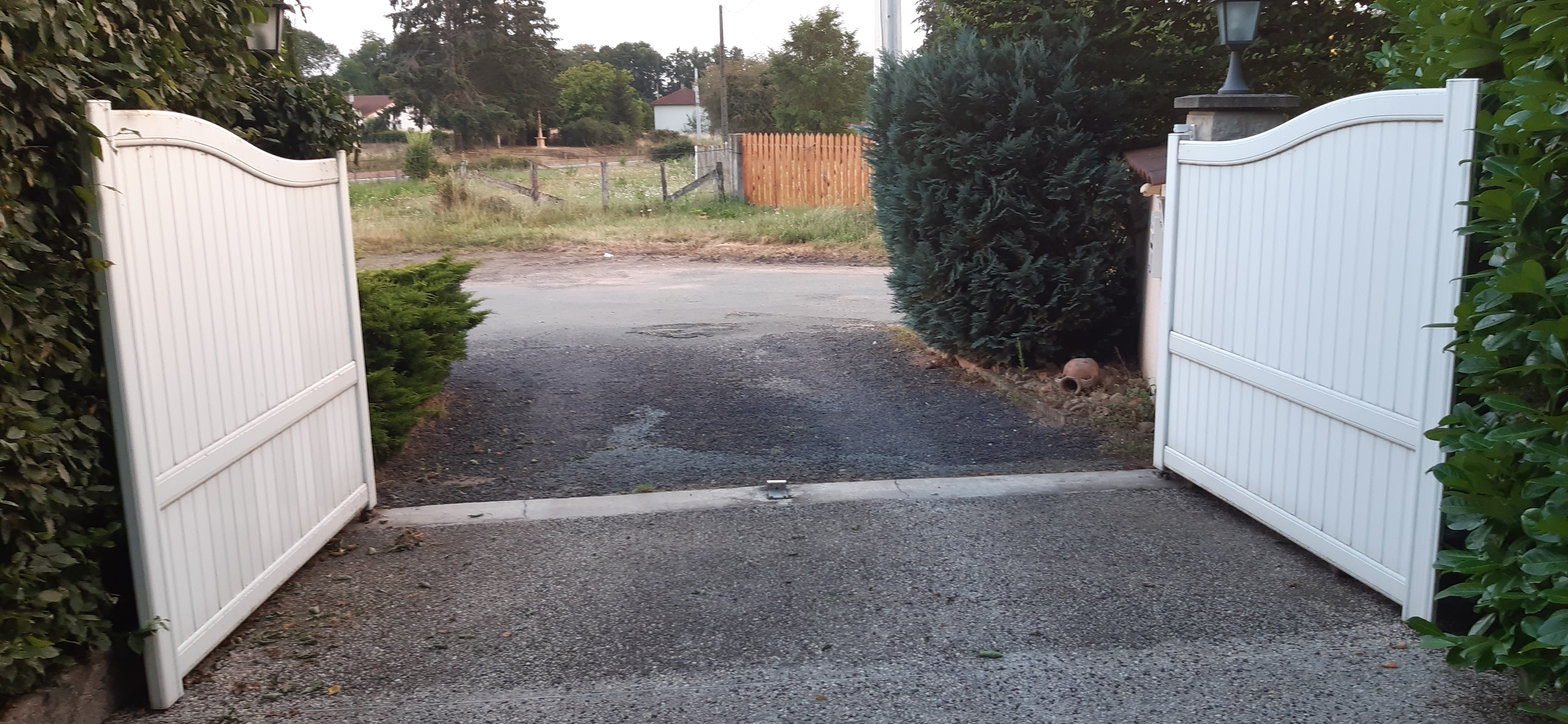

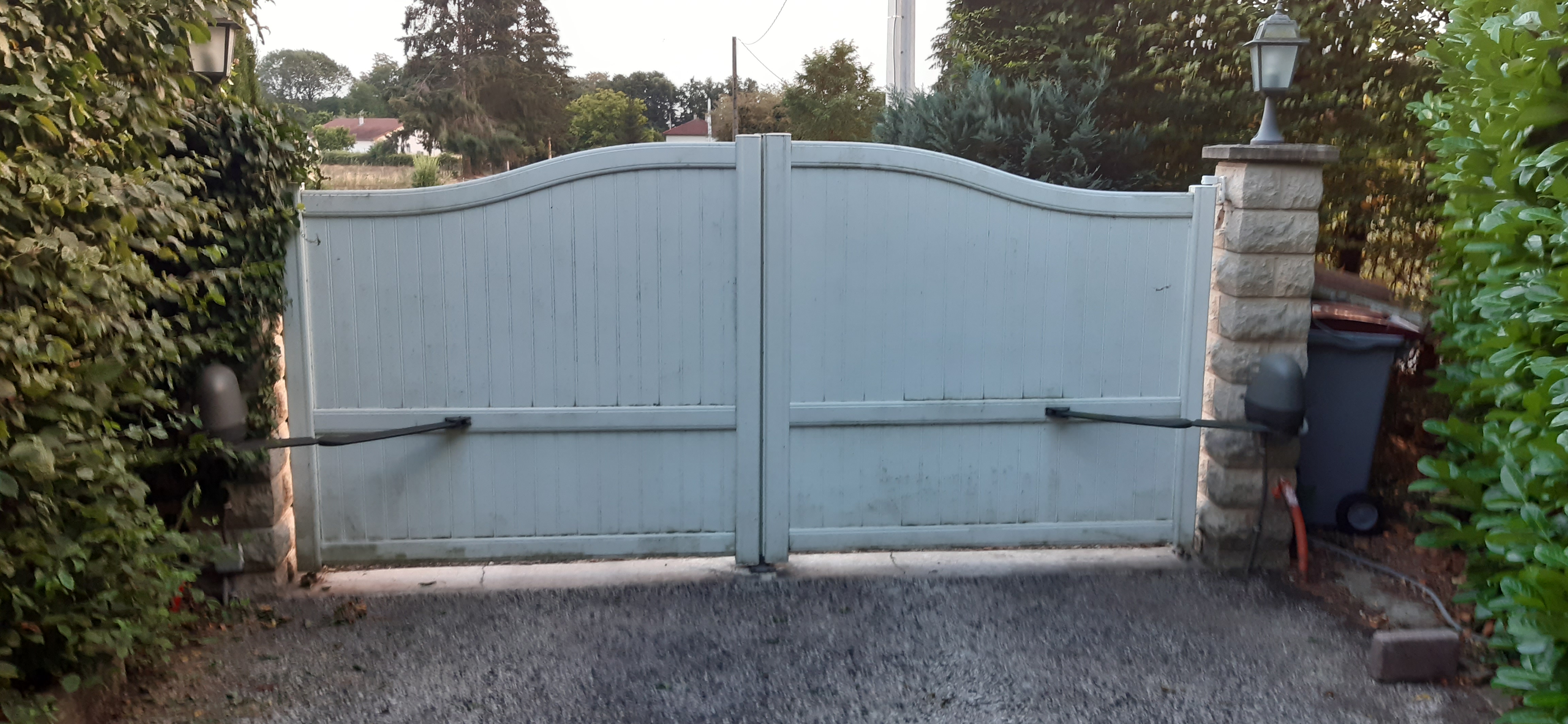

    Pour que ce soit plus clair, je joins 3 vues du portail: position fermée - position complètement ouverte et enfin après tentative de fermeture
