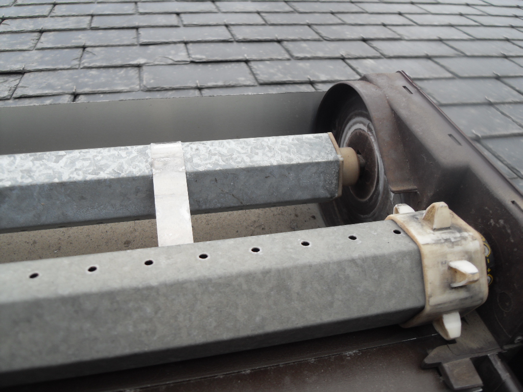

moteur ATIX 3-4/14 à remplacer par ???
par quel type de moteur puis-je remplacer ce moteur hors service ?? diamètre 35mm 75W 5 min . Merci de votre réponse ou de votre expérience sur ce point . Je tiens à conserver mon ATIX = tablier changé juin 2020

    Bonjour Yvon
    Ce moteur Somfy (ref : 23252) fabriqué pour Bubendorff ne se commercialise plus.
    Leur système a changé : c'est désormais un moteur de leur propre conception, placé dans le tube du haut, le tube à ressort étant celui avec les engrenages.
    Il vous faudra bricoler votre propre solution.
    Opter pour un moteur double isolation à deux fils : je verrai très bien le RS 100 radio 6 Nm. (ou hybride).
    Il vous faudra les adaptations pour le tube octo, le support de tête, et un peu de réflexion...
