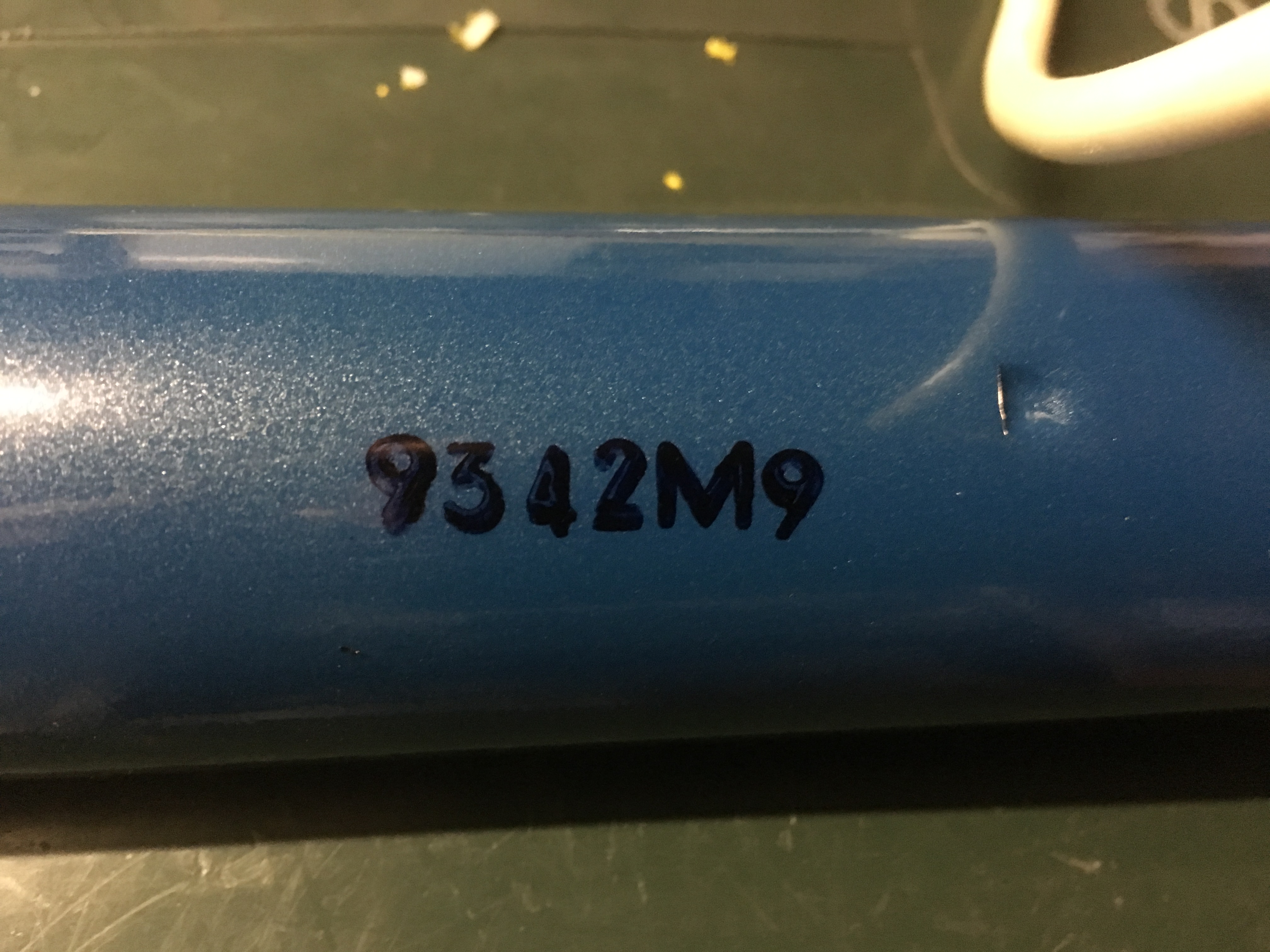

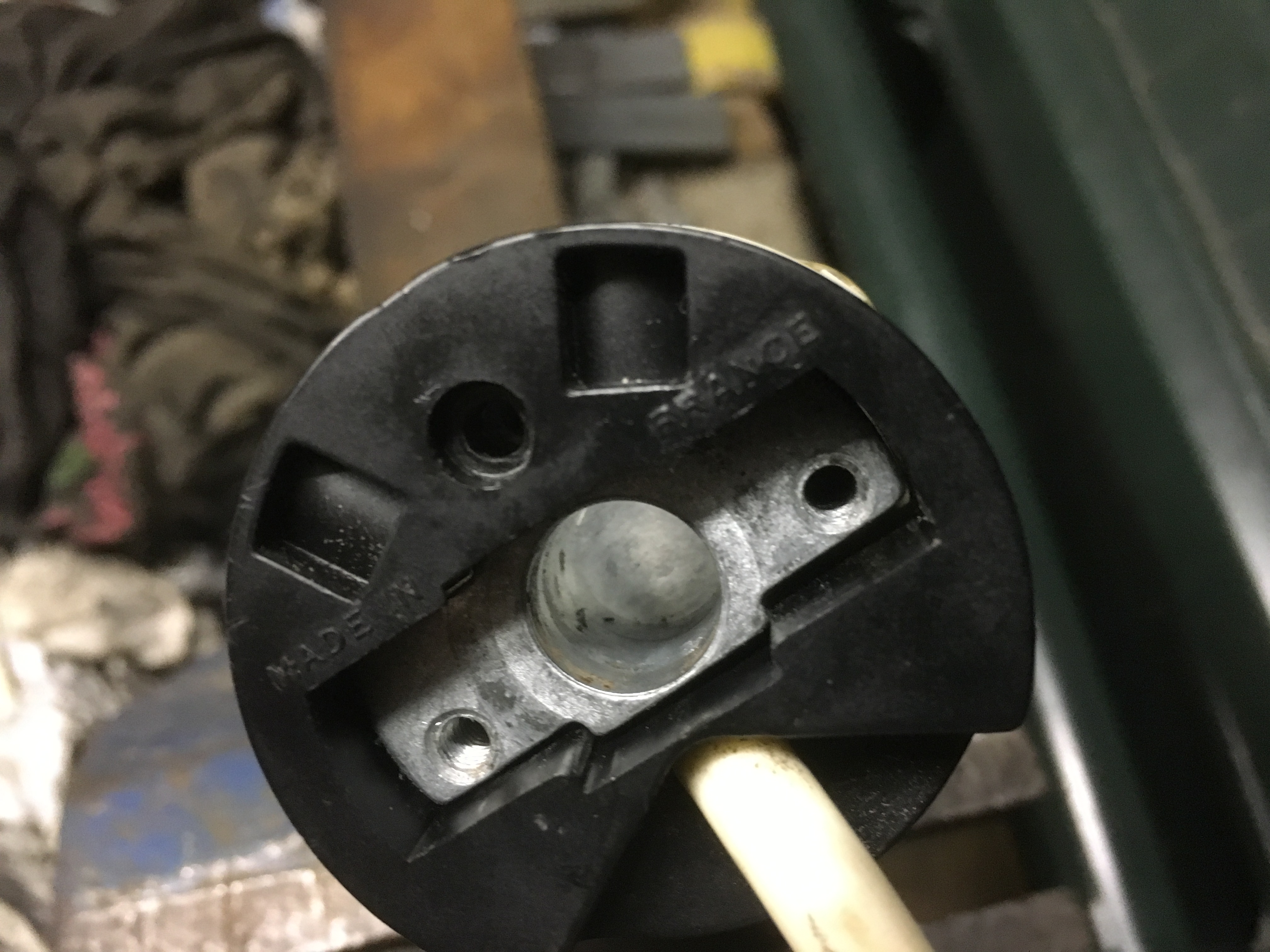

Moteur Somfy : 230 V 50 Hz 9 Nm
Date achat : 21/06/1994
N° sur l’axe : 9342M9

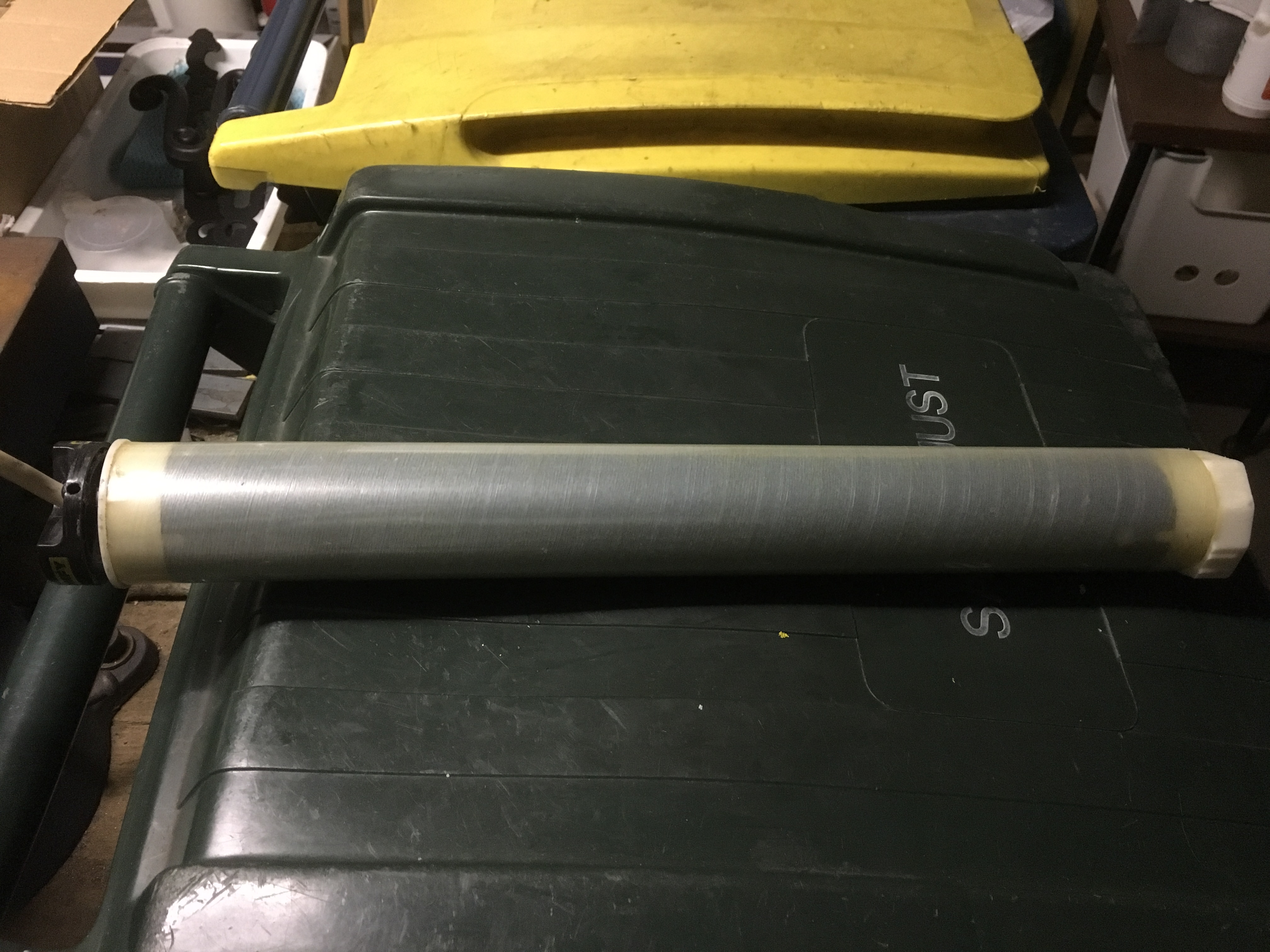

Longueur : 412 mm
Diamètre : 47 mm
Axe : 12 mm joue coté moteur
Carré : 10 mm à l’autre bout

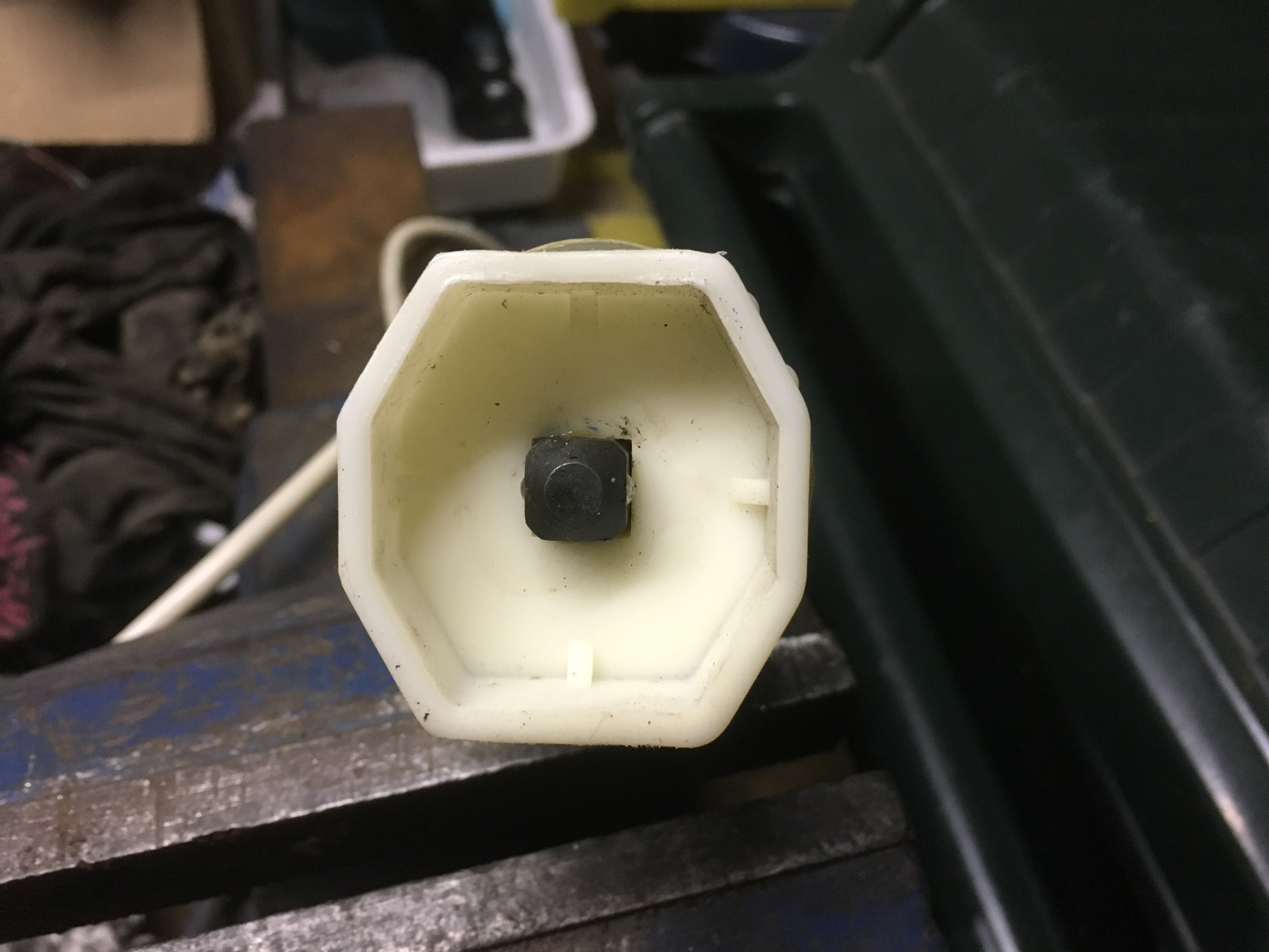

Tablier Bubendorff
1 tube d’enroulement
1 tube octogonale d’entraînement cranté :
Intérieur : 47 mm
Extérieur : 48 mm
Axe : 29,6 mm coté arbre d’entraînement

    Votre moteur ( en photo ) était une fabrication spécifique de SOMFY à la demande de Bubendorff.
    Il n'existe à ce jour pas de solution de remplacement et par conséquent nous nous voyons obligé de vous orienter vers le remplacement complet de votre volet.

    La référence est inscrite sur l'étiquette jaune de votre moteur.
    Nous vous invitons de vous rapprocher de SOMFY afin de trouver le moteur le plus adapté.
