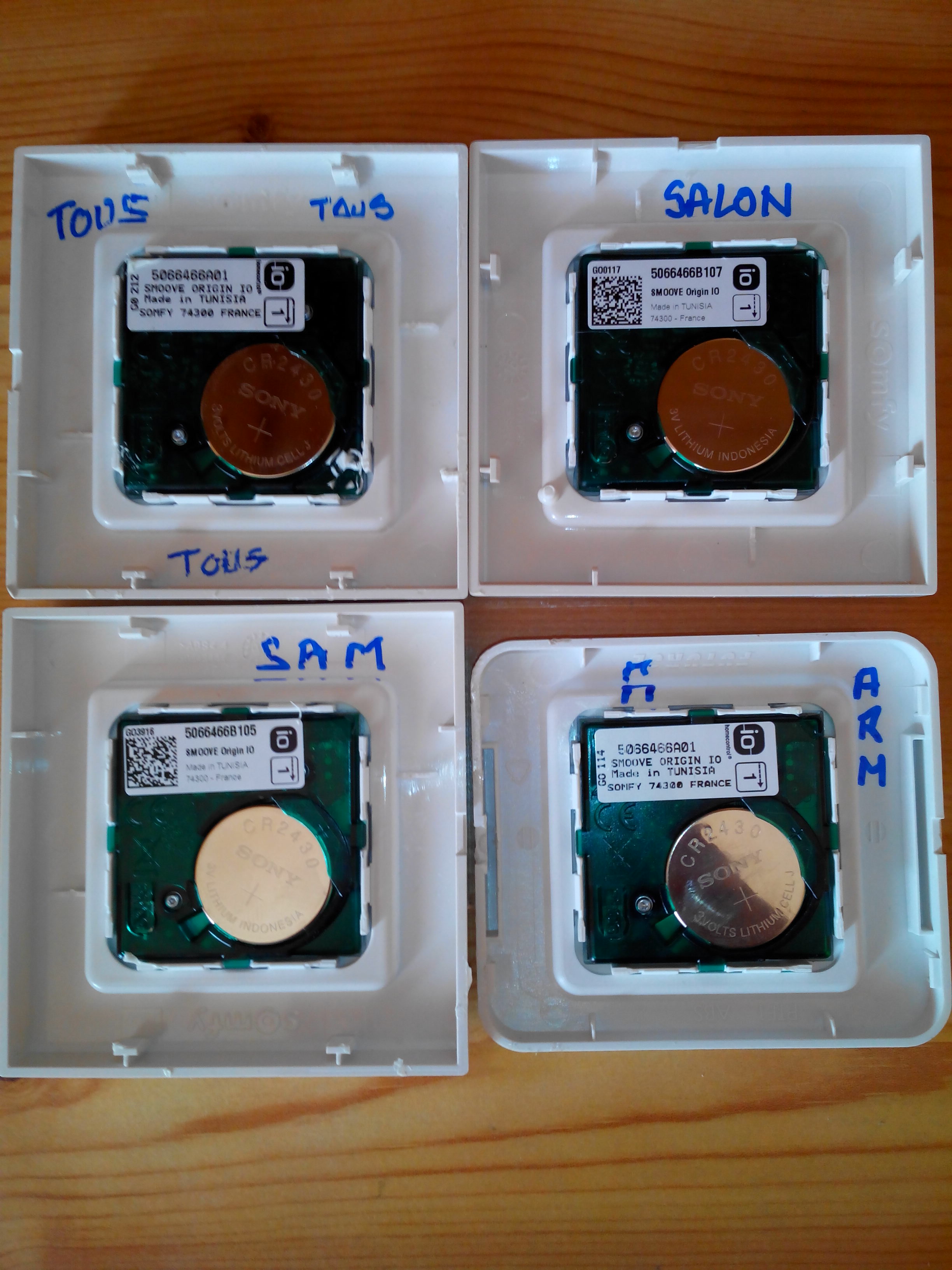

Mon installation :
• Une box domotique Somfy TaHoma Switch,
• Trois volets roulants Somfy io, commandés par des télécommandes murales Smoove Origin io identifiées par les inscriptions « SALON», « SAM » et « ARM »
• Une télécommande collective Smoove Origin io, identifiée par l’inscription « TOUS », qui commande simultanément les trois volets.

PS : Photos jointes des télécommandes Smoove Origin io et Centralis RTS
