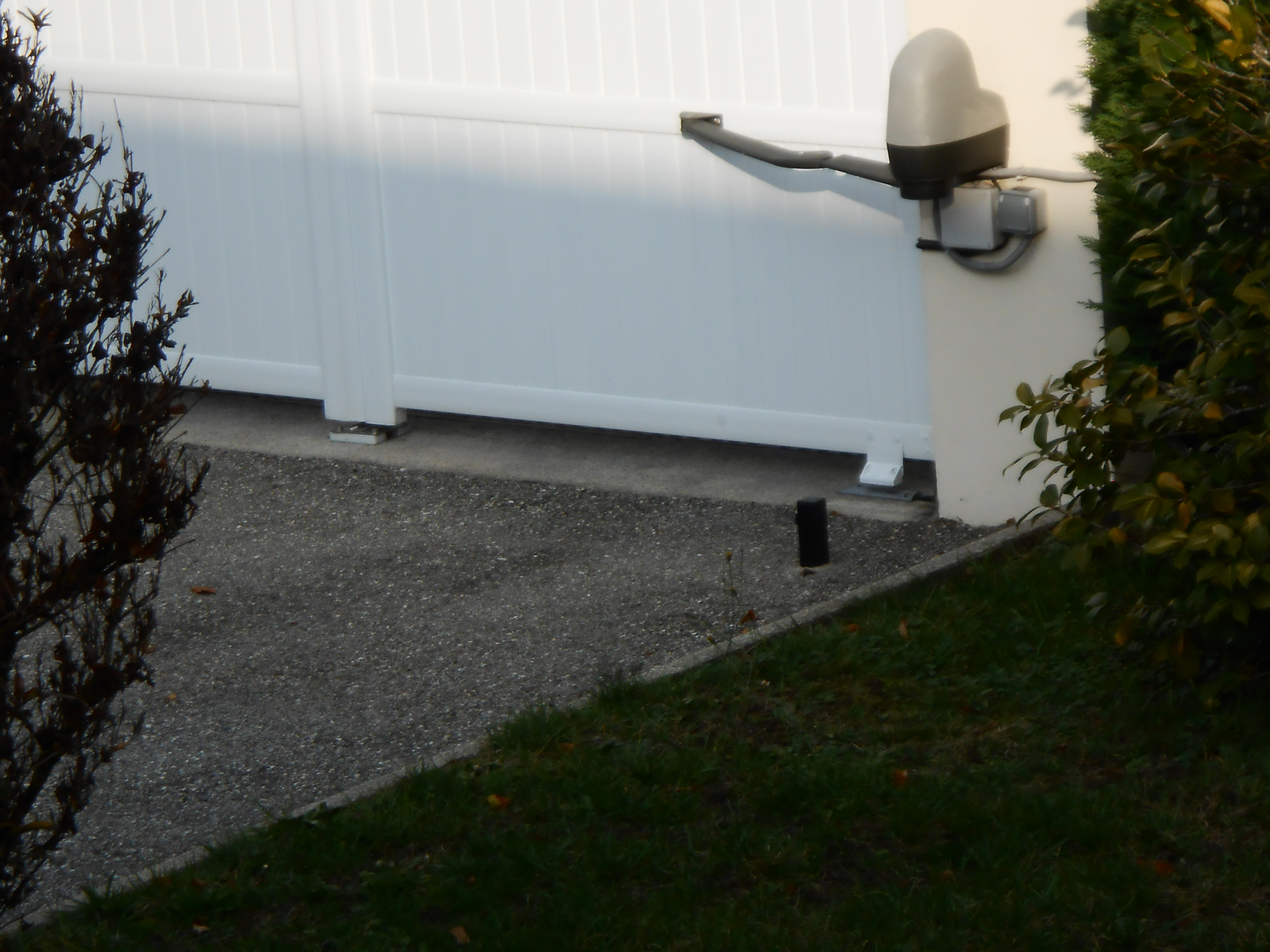

    Le RTS n'offre pas le retour d'état.
    Si vous voulez recevoir une info (pseudo état) sur votre box et smartphone, il vous faudra un D.O de sol que vous affecterez à Tahoma dans "autres Somfy".
    Voyez en fichier le résultat obtenu sur un portail.
    https://boutique.somfy.fr/detecteur-d-ouverture-pour-port...
    Bon W.E
