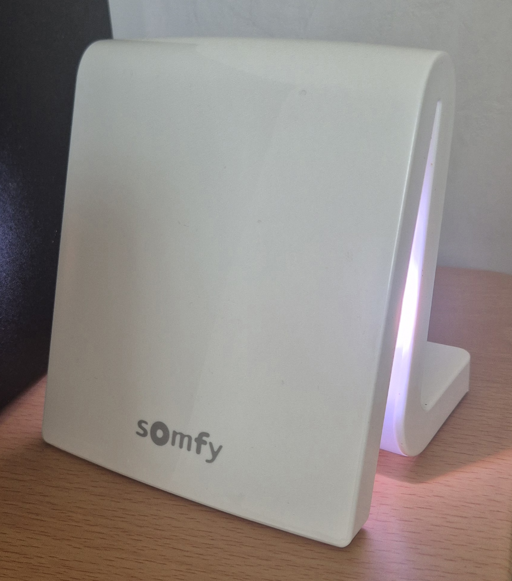

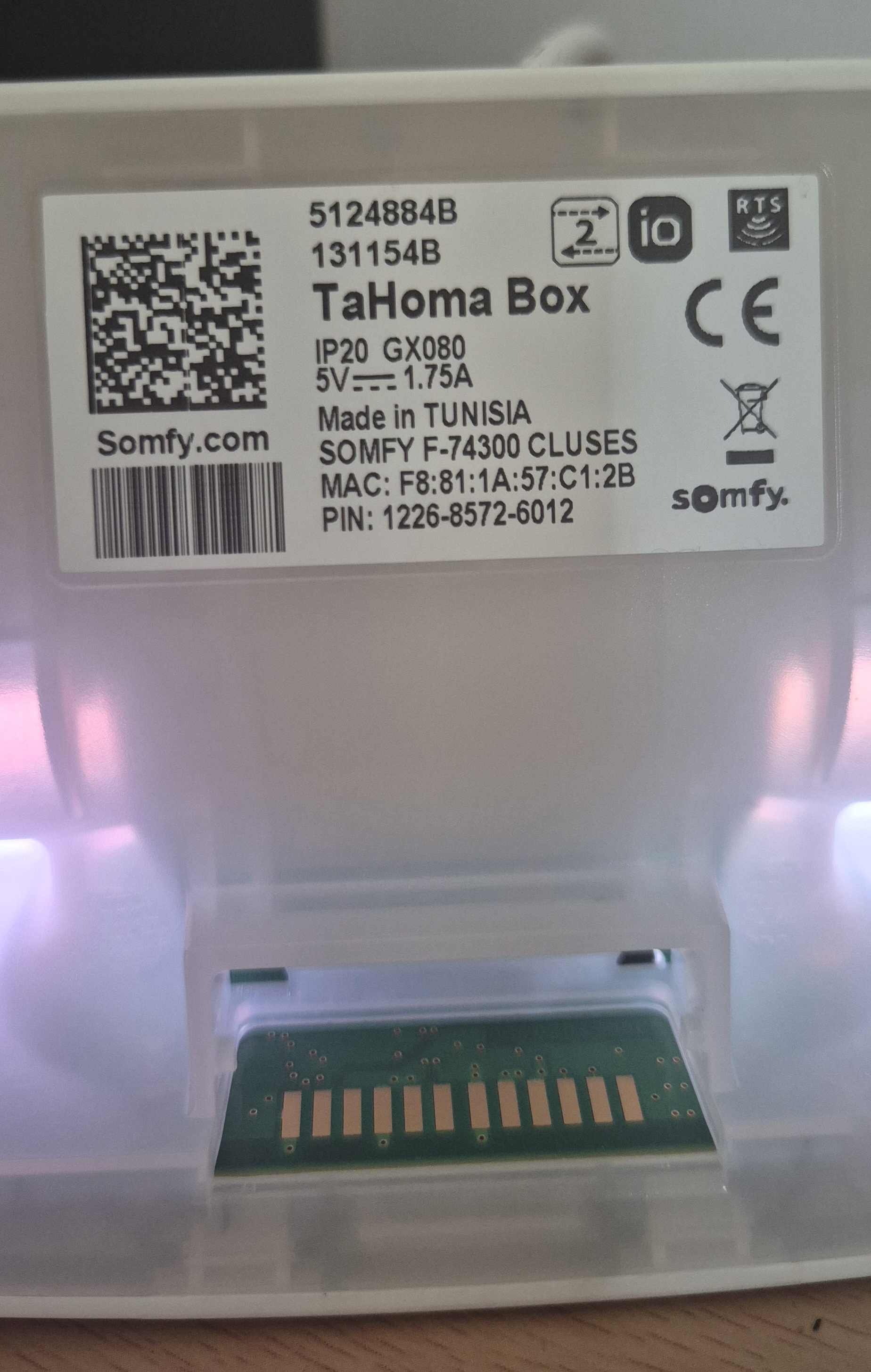

    Bonjour Charly,
    J'ai fait erreur l'axoll est de 2017 et ma box Tahoma est une domotique liberté RTS IO. ci-joint photo box tahoma et notice Axroll. Cordialement
    C'est bien ce qu'il me semblait, le Axroll est bien un NS (Nouvelle Série) mais ca ne change rien pour l'affecter à Tahoma.
    Je n'ai plus la V2 (celle que vous avez) j'ai la Switch, donc autant que je me souvienne il faut cliquer sur l'onglet RTS puis ajouter, normalement vous devez trouver le récepteur dans autre Somfy.
    Désolé, j'ai perdu l'image de l'invite de la V dans ma tête.
    Au mieux attendez ici d'autres réponses d'utilisateur ayant encore une V2 en version Classic.
