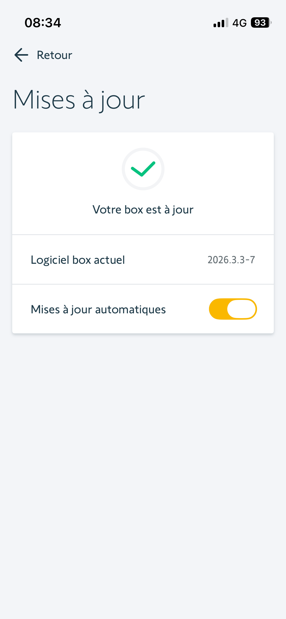

Depuis récemment, et apparemment depuis la dernière mise à jour de ma TaHoma Switch, je n’ai plus de retour d’état sur tous mes volets roulants équipés de récepteurs Izymo VR io réf. 1822660.
Ma TaHoma Switch est actuellement en version 2026.3.3-7.
