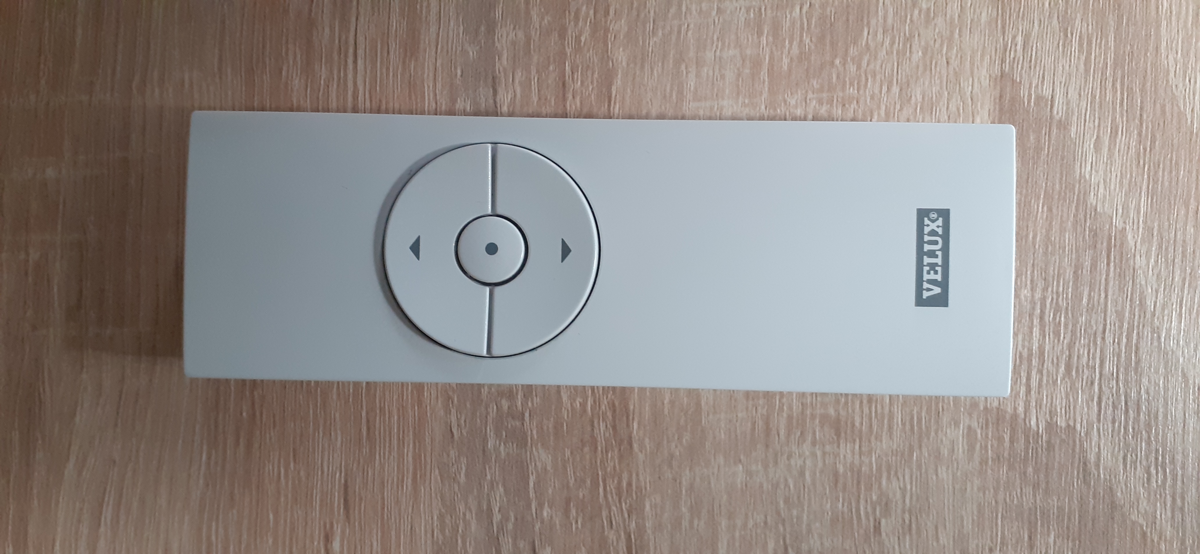

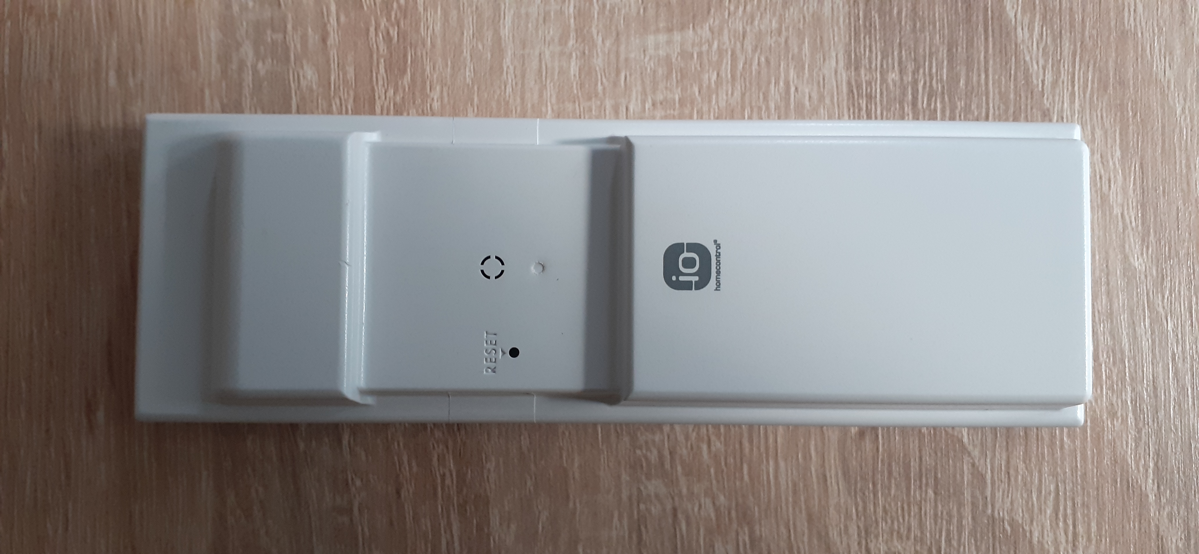

    Je souhaite appairer un volet roulant Velux avec ma tahoma box classique.
    Je ne connais pas la procédure ni sur quel bouton de la télécommande Velux je dois appuyer pour ouvrir la programmation ?
    En pièce jointe, la photo de la télécommande Velux
    Cordialement,
    Nicolas
    Bonjour Nicolas,
    Contactez Velux pour savoir comment ouvrir la mémoire du moteur sur ce type de télécommande car je ne vois pas le bouton utilisé habituellement.
