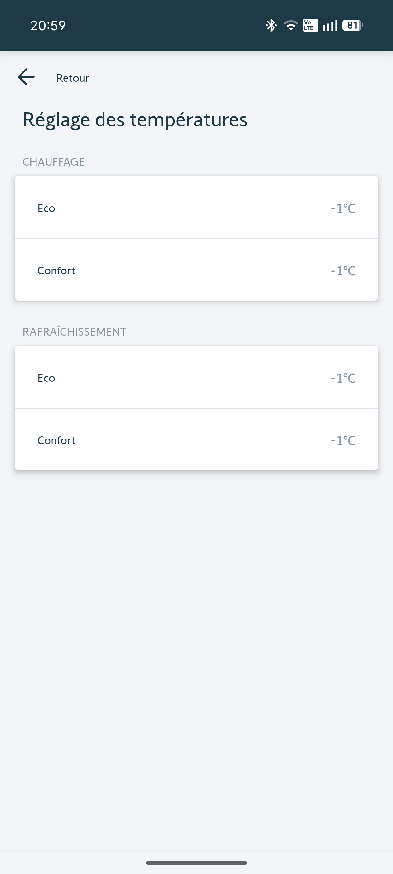

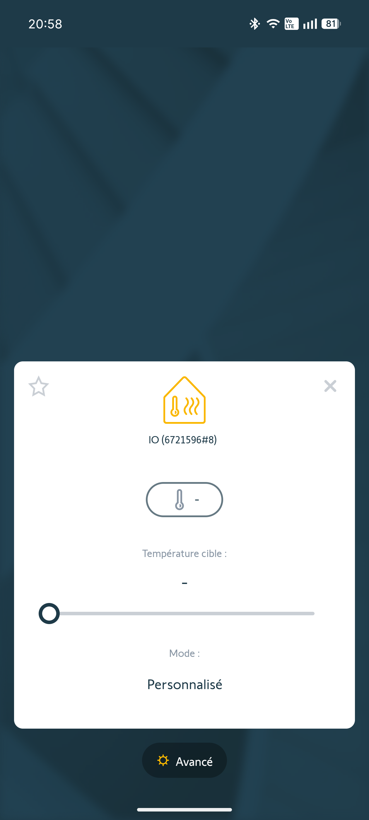

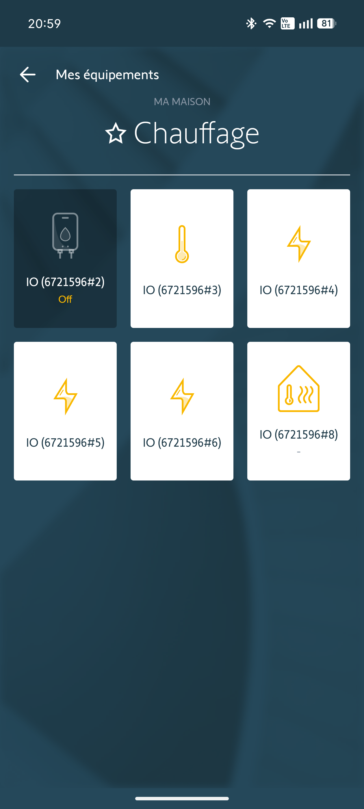

Je rencontre des soucis avec les états de ma PAC Atlantic Alfea extensa duo A.I. avec le Tahoma switch, comme pas mal de monde il semblerait.
J'ai réussi à appairer un volet Velux absolument sans problème. Tout est fonctionnel.
Pour la PAC en revanche :
J'ai tenté d'attendre.
J'ai tenté de débrancher/rebrancher ma box.
J'ai cru à un soucis d'appairage alors j'ai supprimé et réappairé ma PAC.
Rien ne change.
En outre, je souhaiterais pouvoir piloter le tout via Home Assistant, via l'integration Overkiz, mais une fois le tout configuré (via l'API cloud, j'ai bien compris que les chauffages ne sont pas gérés par l'API locale), absolument aucun état ni capteur ne remonte.
J'ai cru à un problème dans l'intégration HA et j'ai décidé de query l'API Overkiz directement.
Malheureusement, tous les devices/capteurs de ma PAC ne remontent pas d'autre état que StatusState (available/unavailable).
A titre de comparaison, le volet Velux semble être parfaitement intégré avec tous les états de tous les capteurs.
Comprenez donc que je rencontre 2 problèmes:
Pensez-vous pouvoir faire quelque chose ?
PS: Les noms de devices dans le rapport Overkiz correspondent aux noms que j'avais donnés aux appareils dans l'application Somfy avant de tenter un ré-appairage.
Les screenshots montrent l'état dans l'app après la tentative de ré-appairage, mais le résultat était indentique la première fois.
