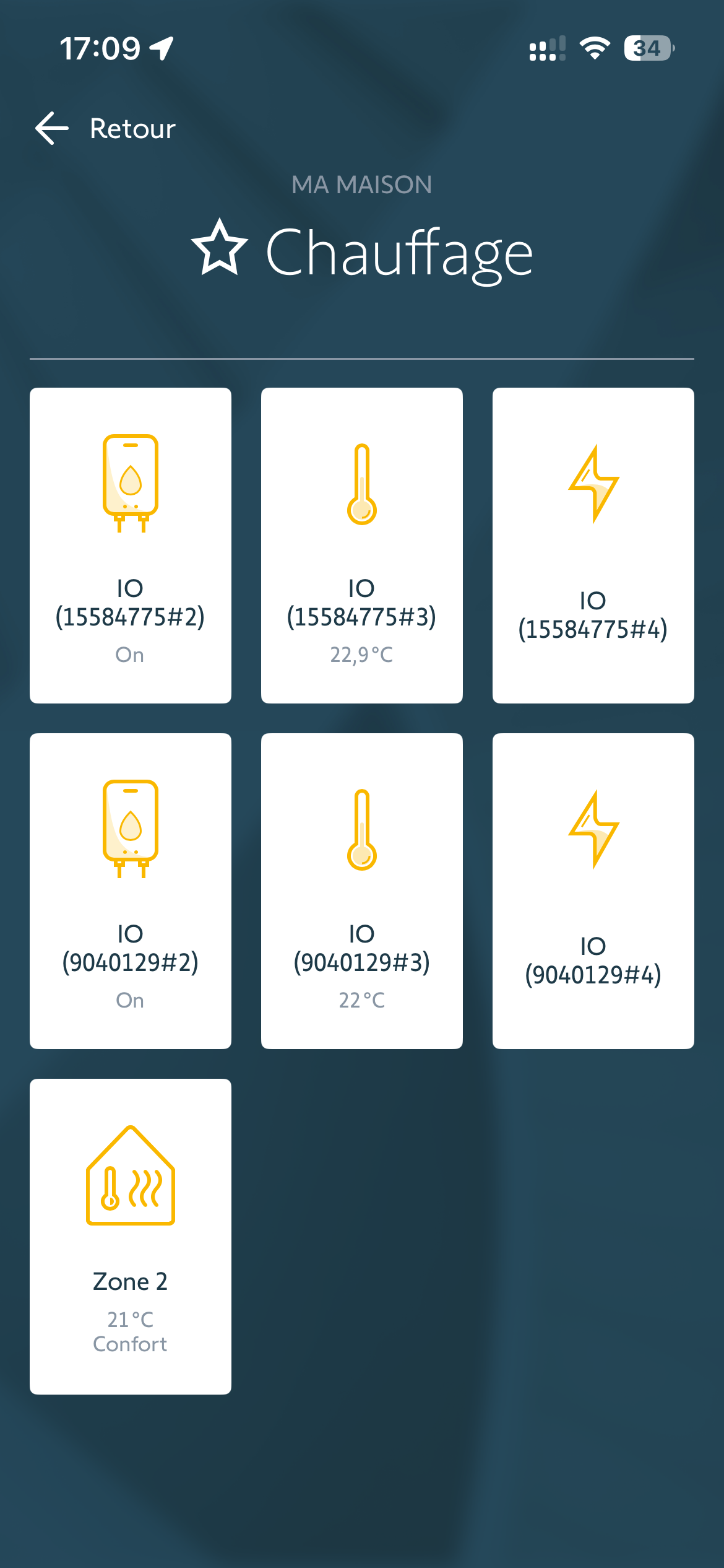

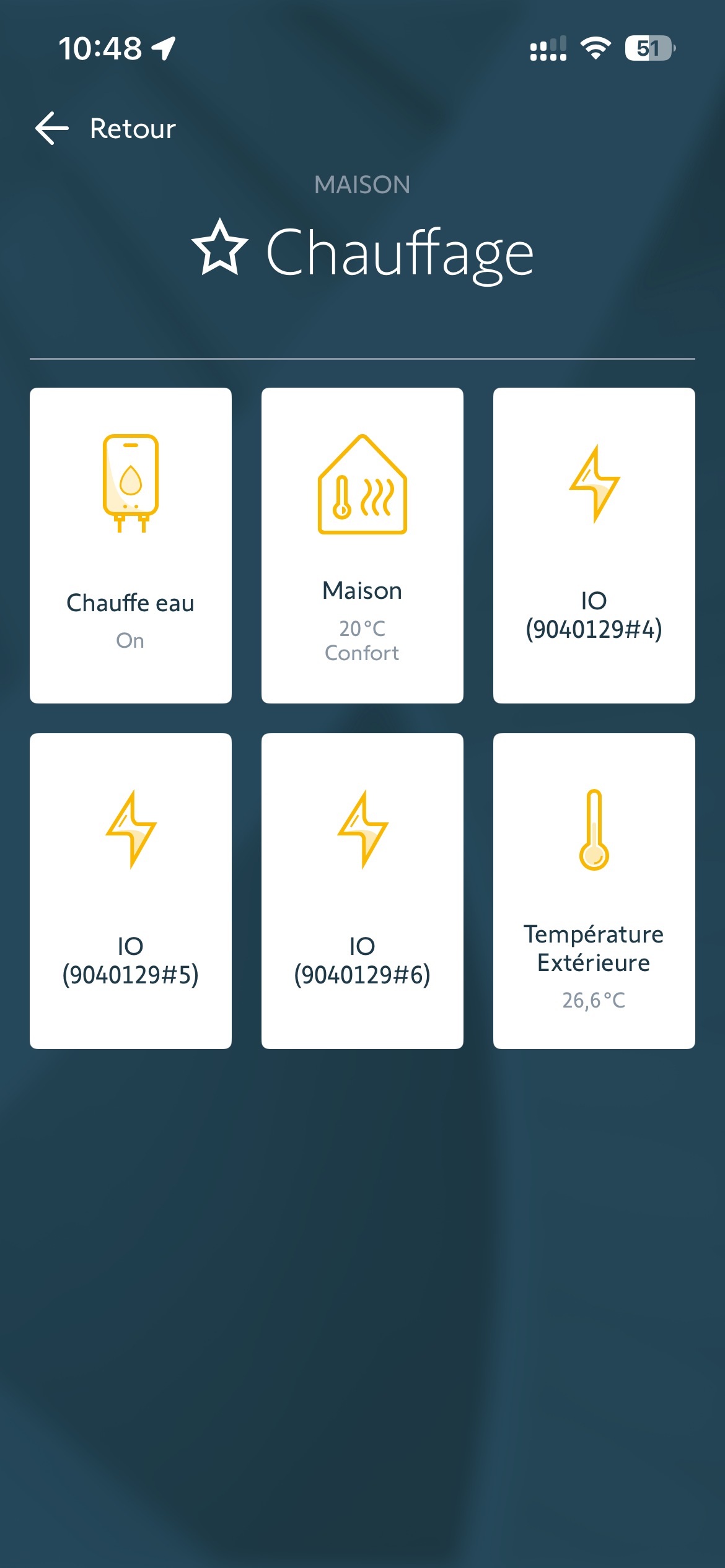

    Bonjour à tous, sur iOS mise à jour effectuée à l’instant : aucun changement . Impossible d’avoir la consommation du plancher rafraîchissant que j’aurais aimé pouvoir suivre précisément en cette période, impossible de suivre la température du salon à distance… toujours 4 tuiles sur 8 visibles dans l’écran « chauffage »
    Pouvez-vous corriger cela rapidement svp Somfy ?

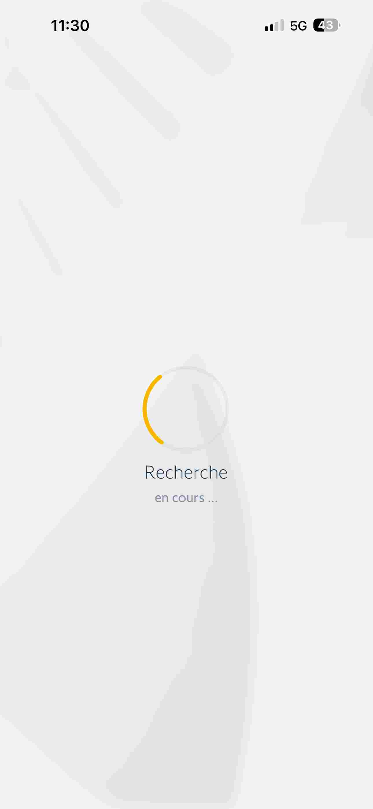

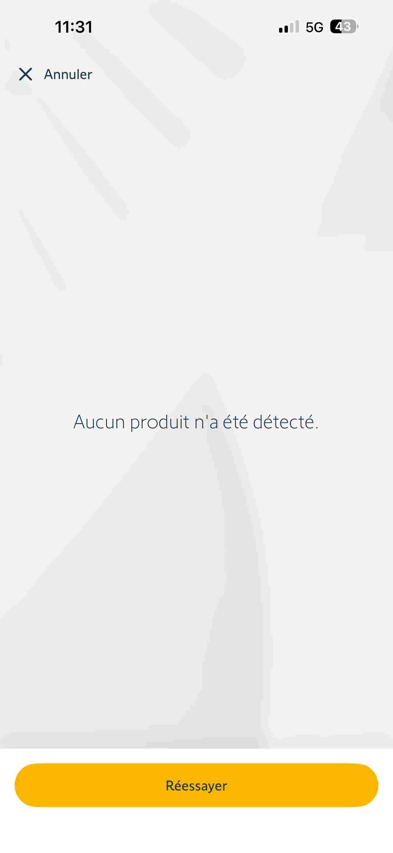

    Je dispose également d'une PAC Atlantic AI et des thermostat Navilink A59 (installation l'an passé)
    Après une première connexion réussie avec ma Tahoma (achetée il y a moins d'une semaine), il me manquait une zone. Alors j'ai supprimer les équipements de la PAC dans l'application pour recommencer la connexion.
    Maintenant le Thermostat affiche OK mais coté application j'ai un message qui indique "aucun produit n'a été détecté".
    J'ai essayé avec l'application sous Android et sous IOS, j'arrive au même résultat.
    Merci à Somfy de corriger ce bug.

    Bonjour.
    Je rencontre le même problème. Depuis quelques temps, une partie de mon équipement Atlantic ne remonte plus sur TaHoma et notamment une zone.
    J’ai désinstallé la totalité de TaHoma.
    J’ai désinstallé les deux navilinks A59.
    Puis j’ai refait la réinstallation des navilink avec la PAC (OK), et l’association avec TaHoma. L’association me montrait bien TOUS les éléments et donc toutes les zones, mais une fois finalisée, une des zones est manquante comme au début.
    Est-ce que le problème a été corrigé ? Ou faut-il encore patienter ?

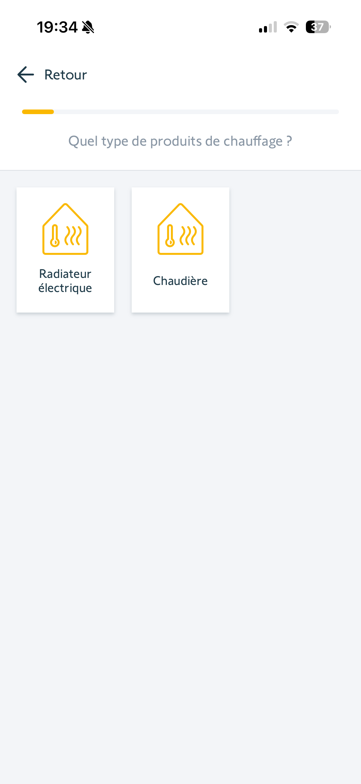

    Comment as tu pu reassocier ta paC ? Car dans le menu Atlantic de TaHoma il n y a plus pompe a chaleur ???‍♀️
    Romain
    Romain
    Romain
    197 / 750
    En choisissant « Chaudière » puis « Chaudière Naia + Navilink 59 ». Ça marche aussi … je pense que l’important est d’avoir le Navilink.

    Même problème chez moi avec une PAC Atlantic Alféa Extensa Duo AI et deux Navilink A59.
    Depuis la mise à jour TaHoma, un thermostat a disparu de l’application ainsi que plusieurs informations de la PAC, notamment les consommations.
    La PAC reconnaît pourtant toujours les deux thermostats et les deux zones. Lors d’une tentative de réassociation, le Navilink affiche « OK », mais TaHoma indique ensuite « Aucun équipement trouvé ».
    Je n’ai pas supprimé la PAC de TaHoma.
    Merci de me tenir informé du correctif.

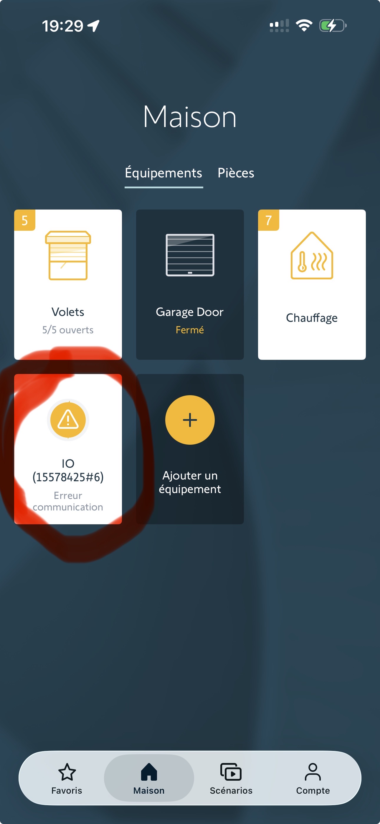

    Bonjour Vanessa,

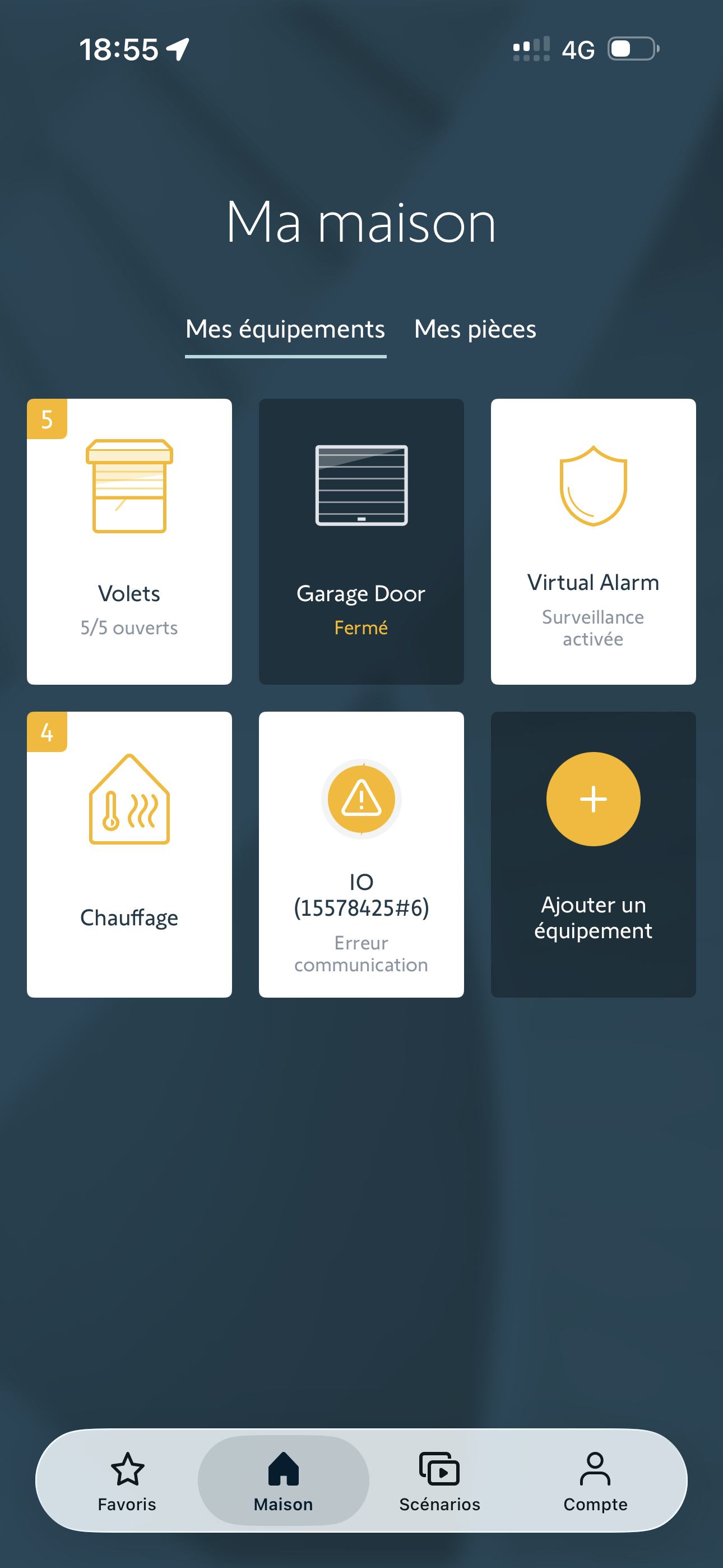

    J’avais également installé ma PAC Atlantic ALFEA DUO EXTENSA avec navilink A59, cela fonctionnait bien avec la TaHoma et depuis plusieurs semaines, plus rien !
    J'ai désinstallé pour réinstaller avant de voir le forum... Je n'ai plus rien!!! Le Sunis est tout seul pour gérer la température via les capteurs Navilinkl (non connectés) et les volets... et j'ai également des erreurs régulières de communication avec les volets que je n'avais pas auparavant... Au secours ! :-)
    Je vous remercie par avance pour votre aide,
    Ulysse J.

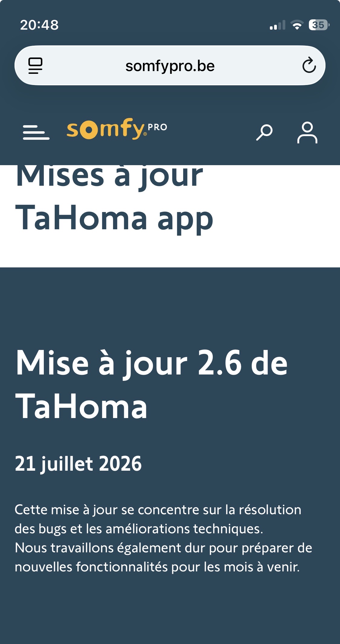

    En cherchant la date de la prochaine mise à jour je suis tombé sur ça sur le site pro belge. Peut être une mise à jour imminente chez nous aussi ?

    Bonjour ,
    Mise à jour effectué à l’instant et tout est redevenu normal avec tout les thermostats manquants.
