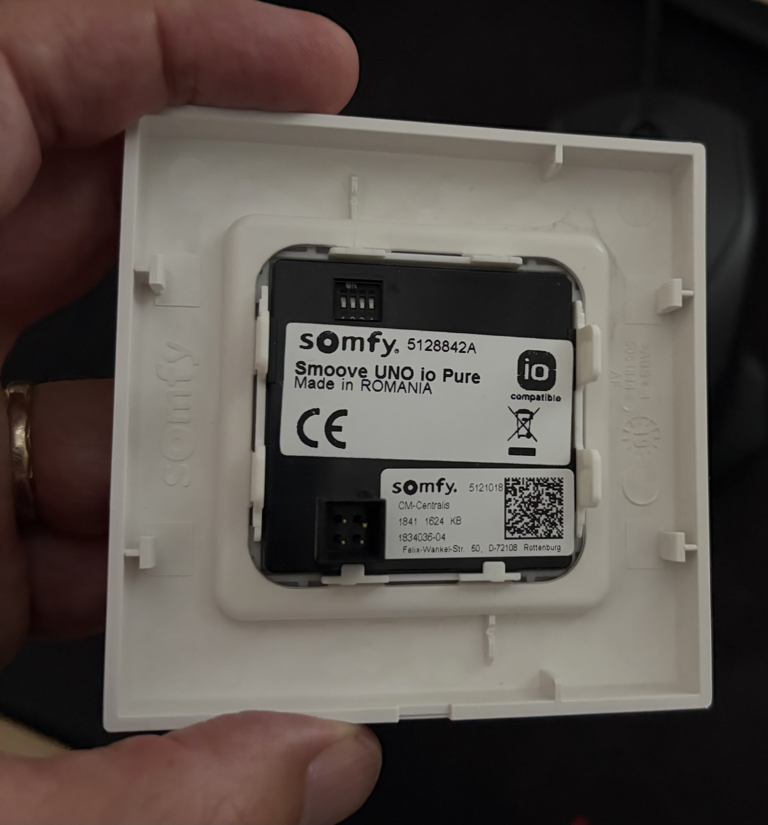

  • La commande a été remplacée il y a quelques années par un Somfy Smoove UNO io Pure.
  • Référence visible sur l’étiquette : 5128842A.

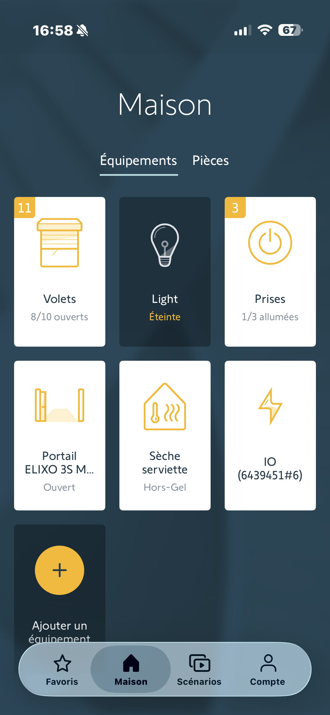

  • Le volet est nommé “Volet Hugo” dans mon installation TaHoma.
  • L’objectif était d’intégrer ce volet filaire dans TaHoma avec mes autres volets Somfy plus récents.

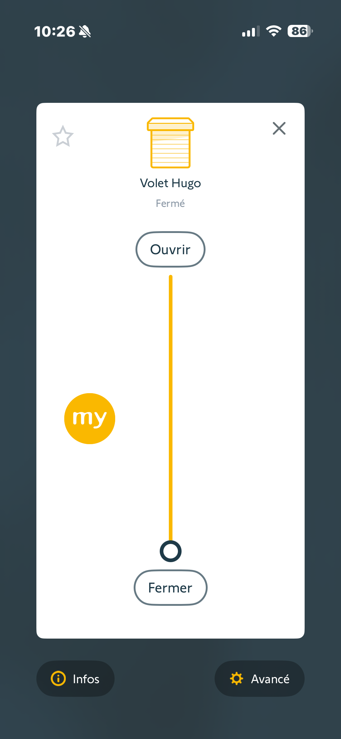

Le volet fonctionne bien depuis l’application TaHoma : il s’ouvre et se ferme correctement.

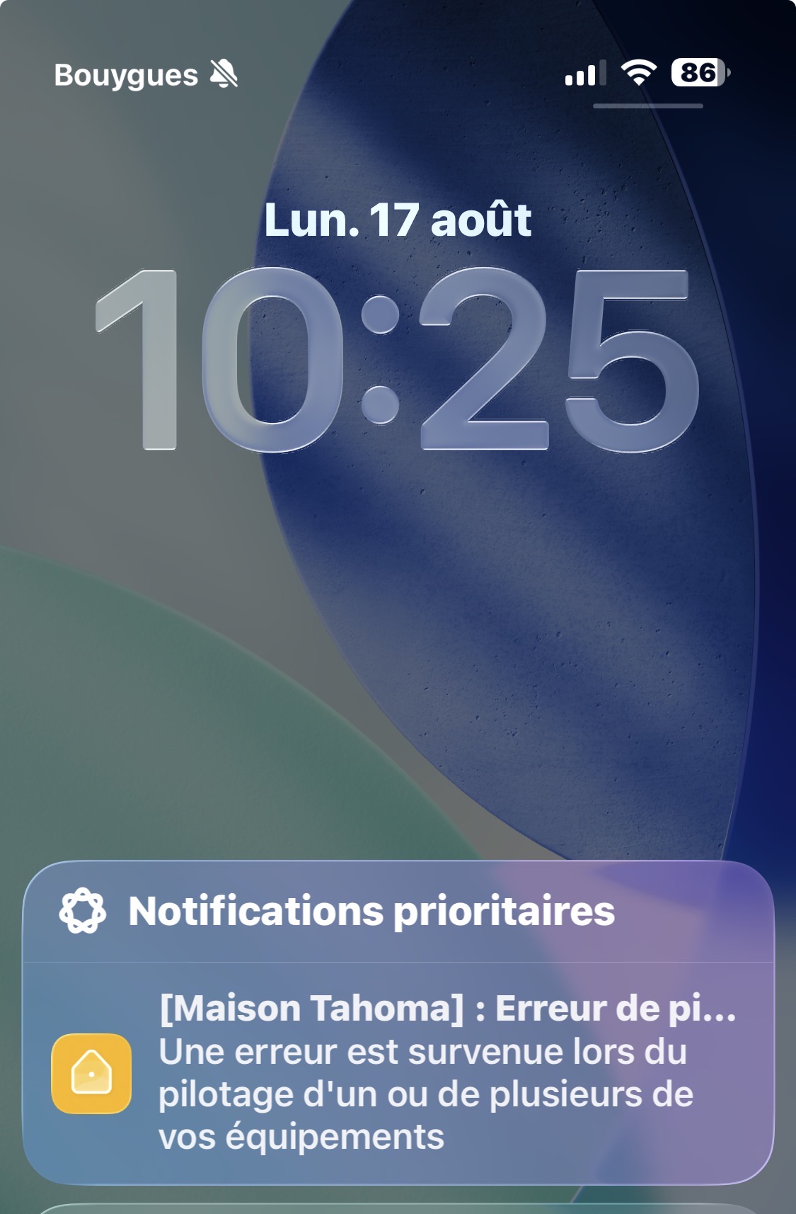

Cependant, quelques minutes après une commande depuis TaHoma, je reçois systématiquement une notification sur l’iPhone :
“Une erreur est survenue lors du pilotage d’un ou de plusieurs de vos équipements”
Le volet a pourtant bien exécuté l’ordre.
Le problème est surtout gênant lors des fermetures automatiques du soir, car cela génère une notification d’erreur alors que le volet est bien fermé.

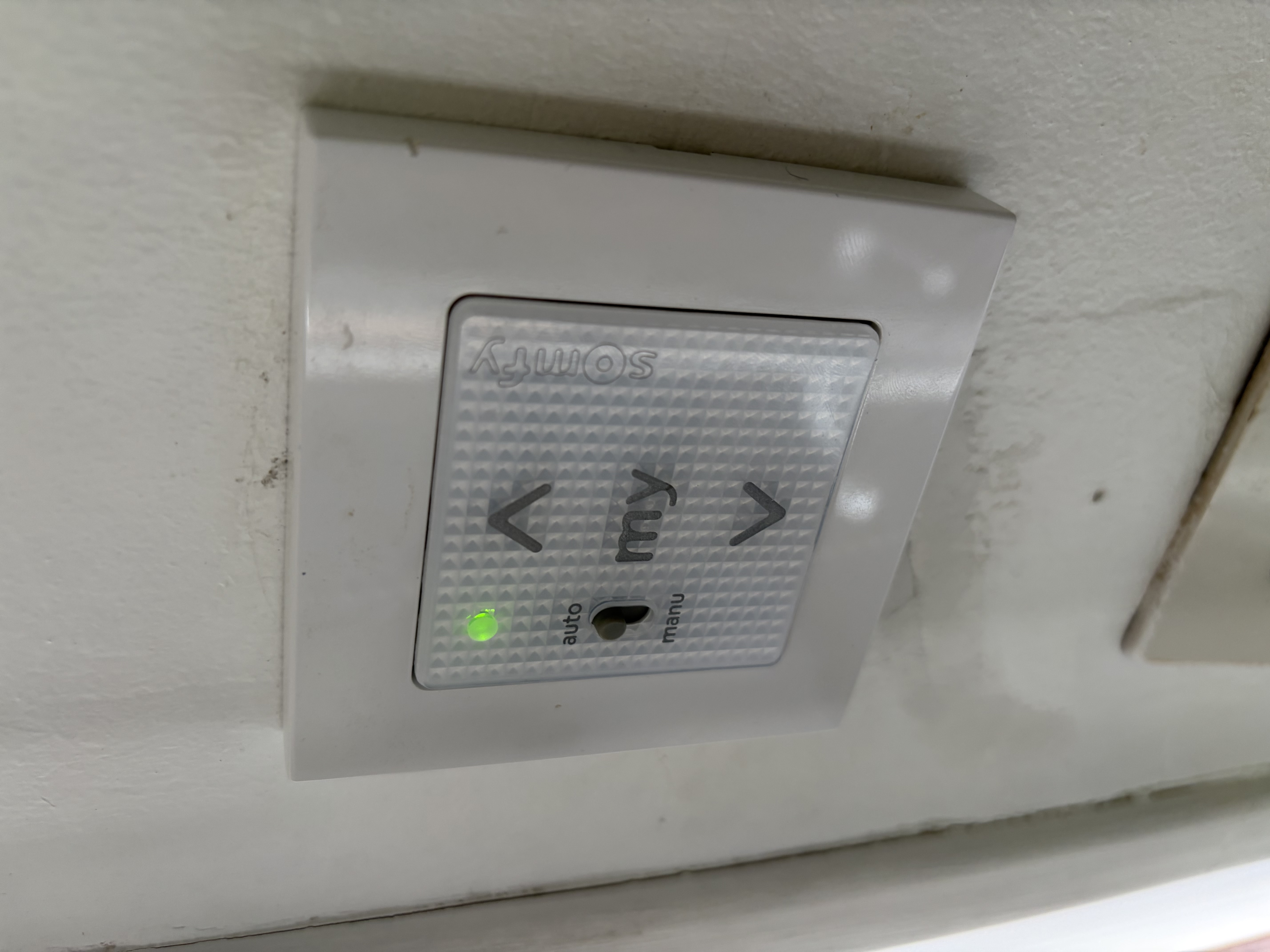

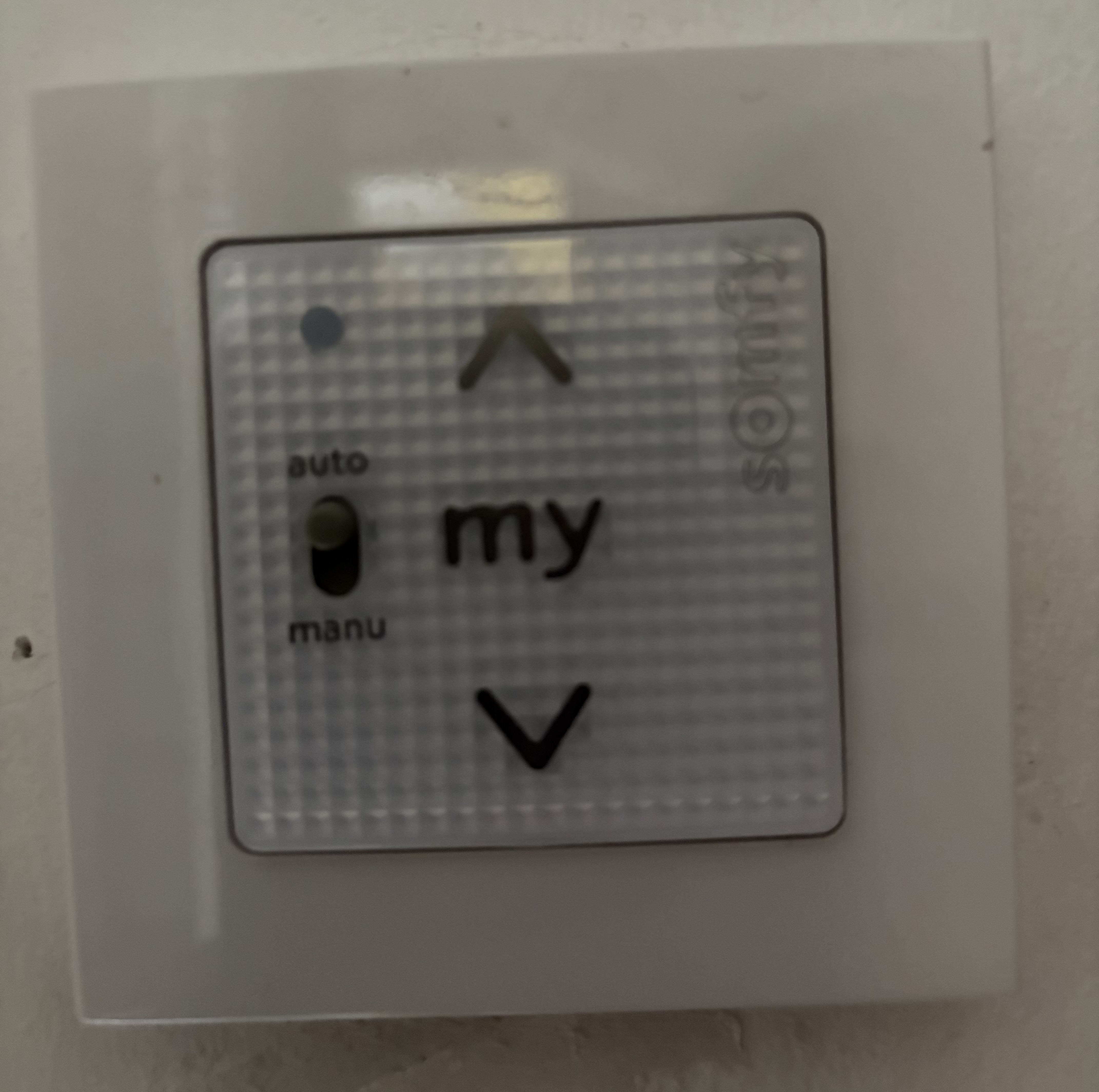

Lorsque je commande le volet depuis l’interrupteur mural Smoove UNO io, le volet fonctionne correctement et je n’ai pas d’erreur dans TaHoma.
Manipulations déjà réalisées :
  • Vérification du fonctionnement local du volet avec le Smoove UNO io : OK.
  • Vérification du sélecteur auto / manu : le curseur est bien positionné sur “auto”.

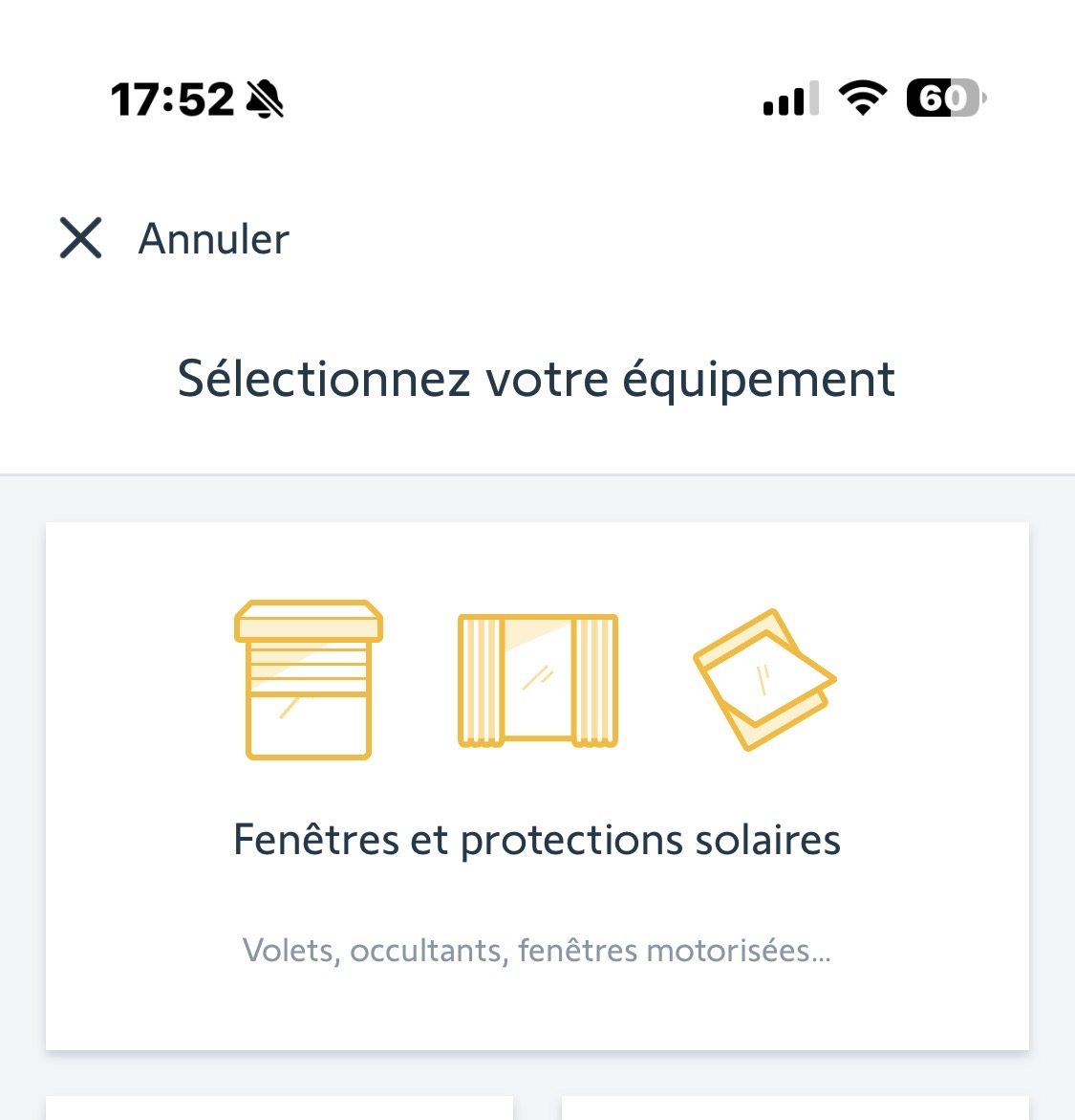

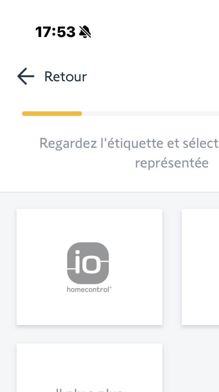

  • Dans l’application, j’ai suivi le parcours :

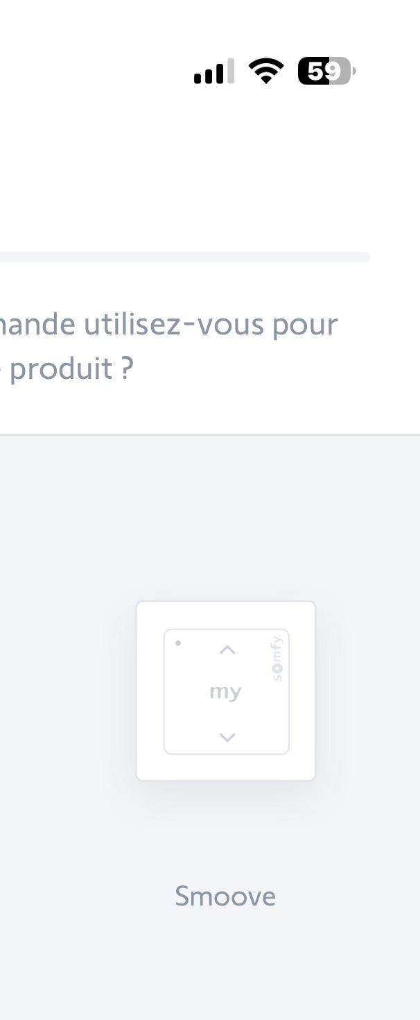

  • Ajouter un équipement > Fenêtres et protections solaires > volet / Smoove.

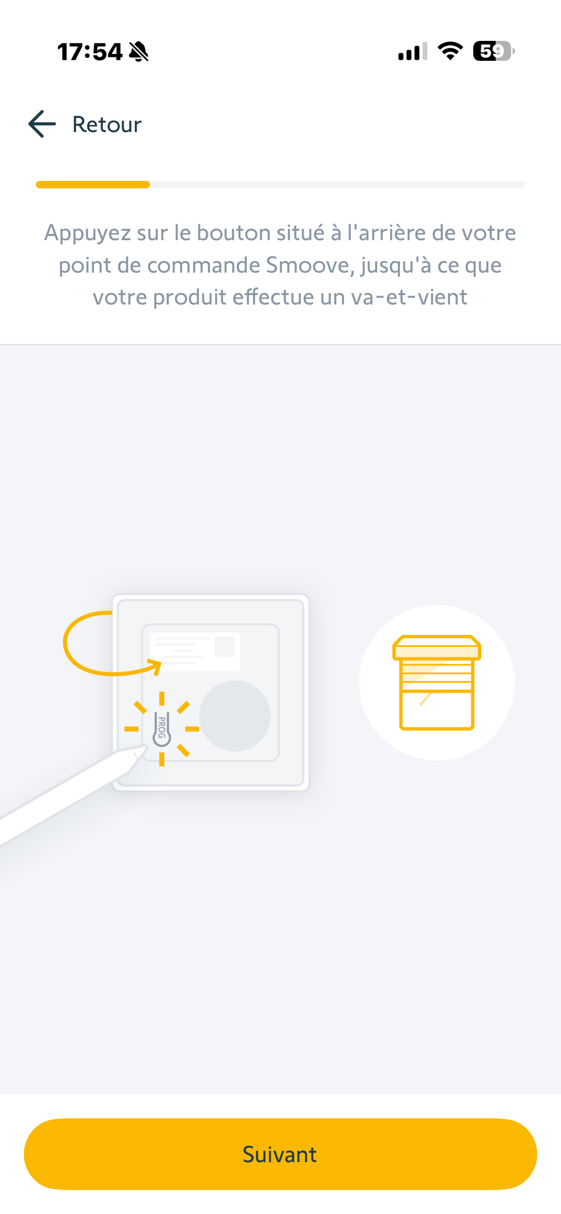

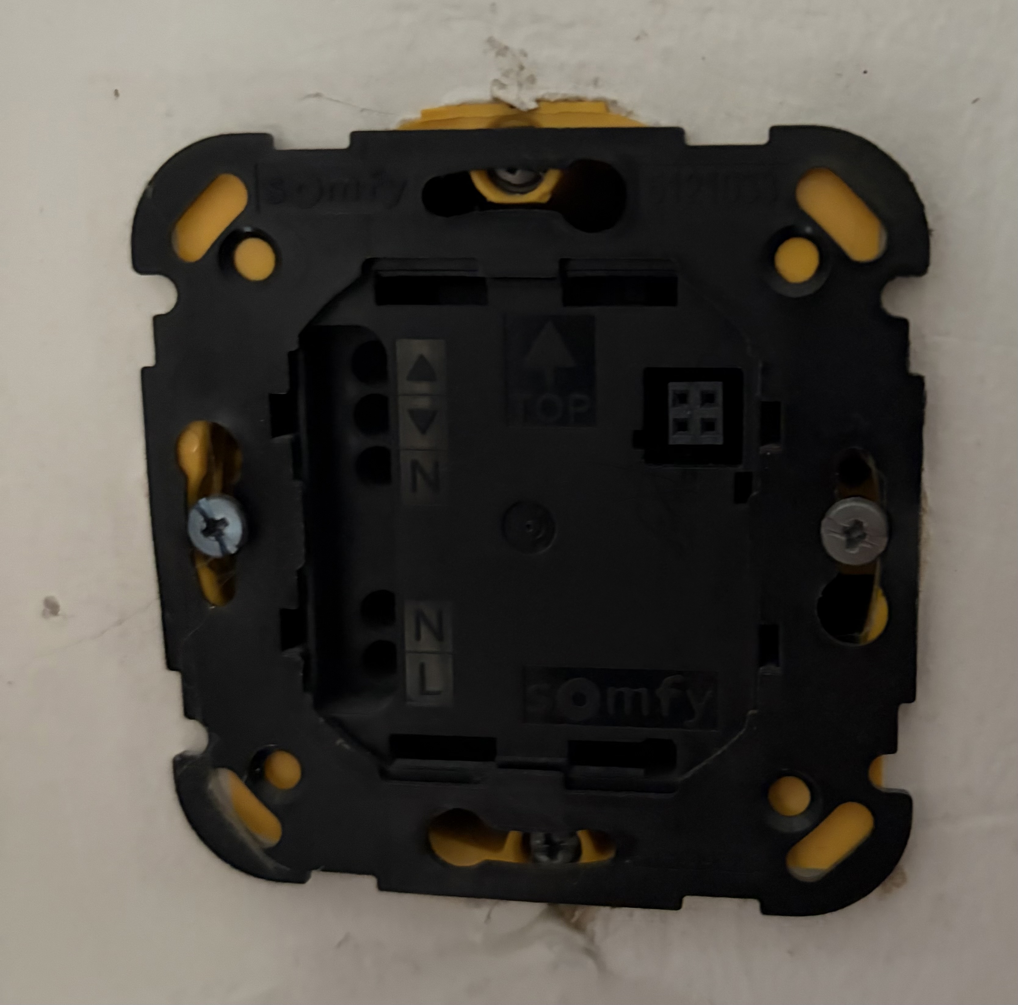

    • L’application me demande d’appuyer sur le bouton situé à l’arrière du point de commande Smoove jusqu’à ce que le produit fasse un va-et-vient.
    • J’ai appuyé sur le bouton / zone PROG du Smoove UNO io. La LED verte s’allume, mais TaHoma ne détecte pas l’équipement.

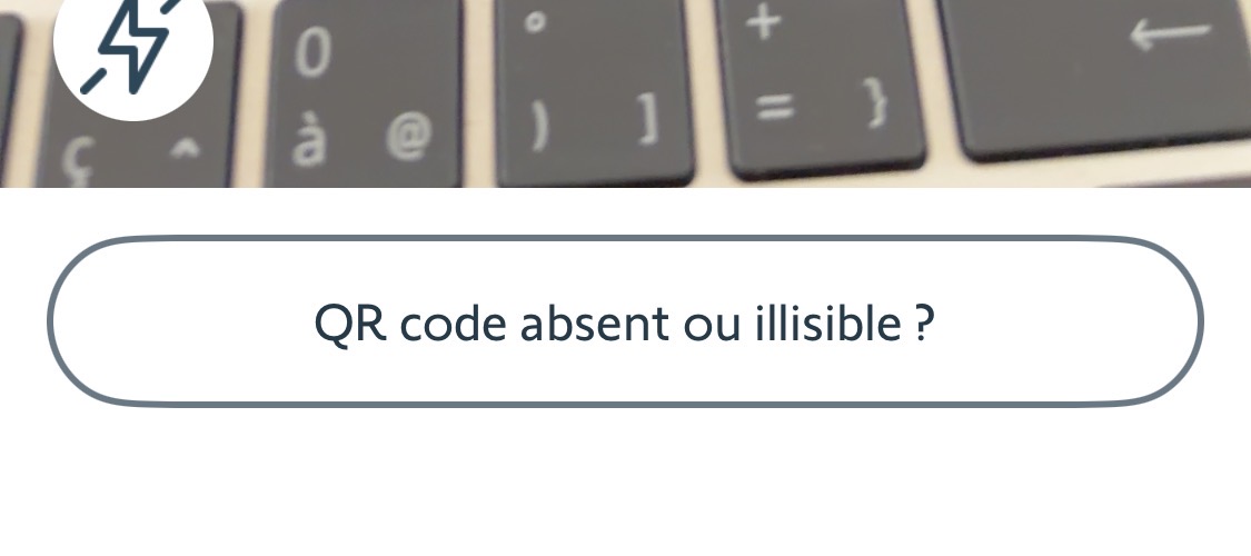

    • J’ai également essayé la procédure avec le QR code ou l’option “QR code absent ou illisible”, sans succès.
    • Le volet continue à fonctionner localement avec le Smoove UNO io, mais je n’arrive plus à le faire détecter correctement par TaHoma.

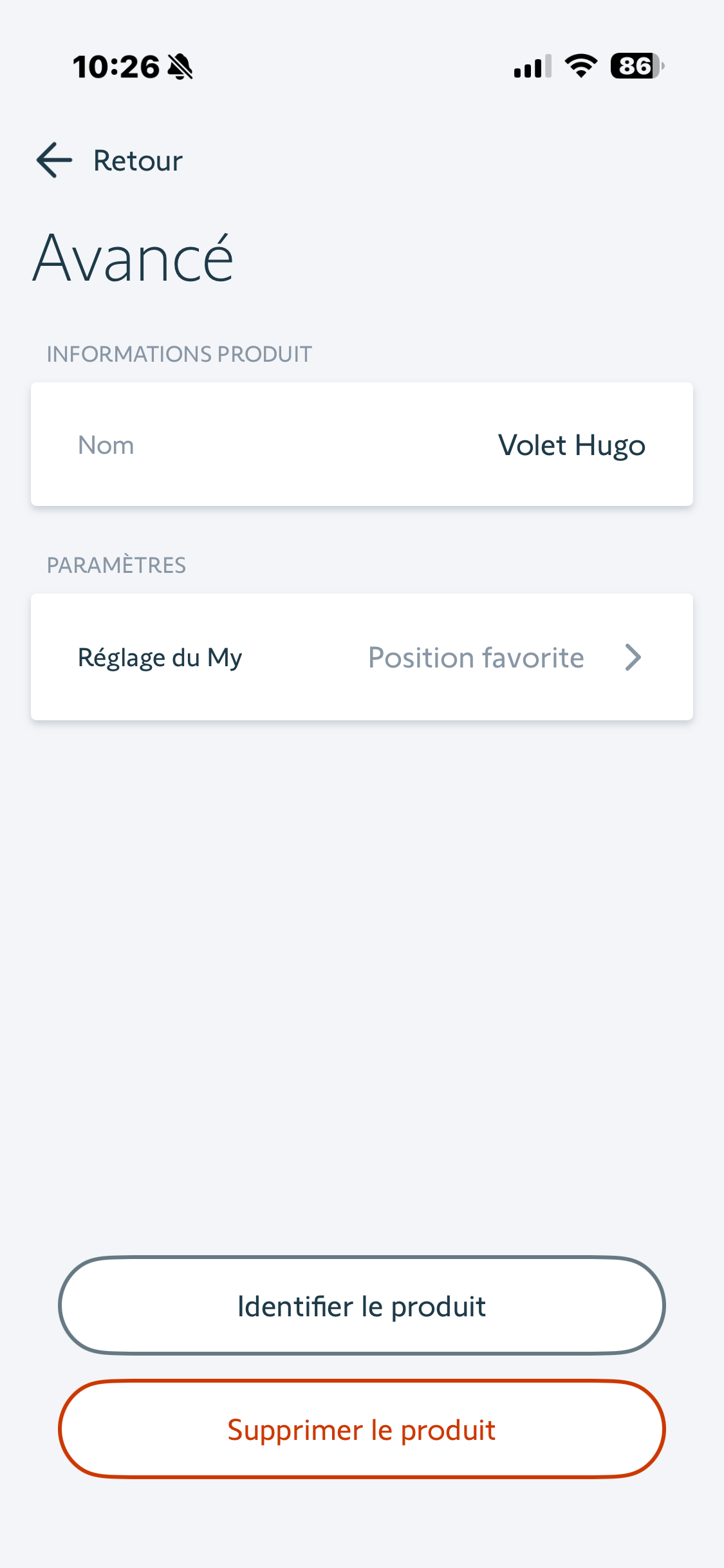

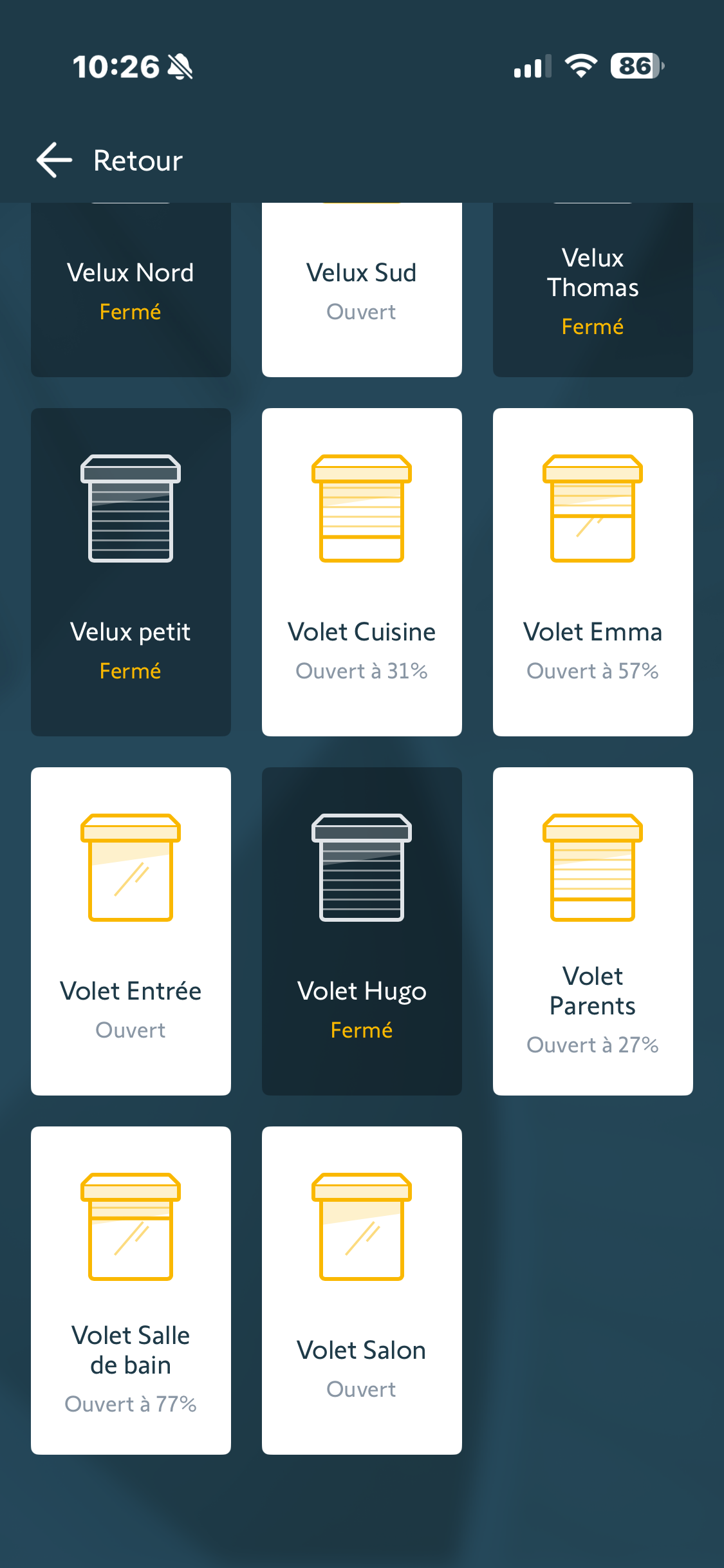

    Compte > Configuration de l’installation > Accéder aux paramètres > Paramètres avancés > Gestion clé io > Continuer > Lancer une découverte IO sur vos équipements

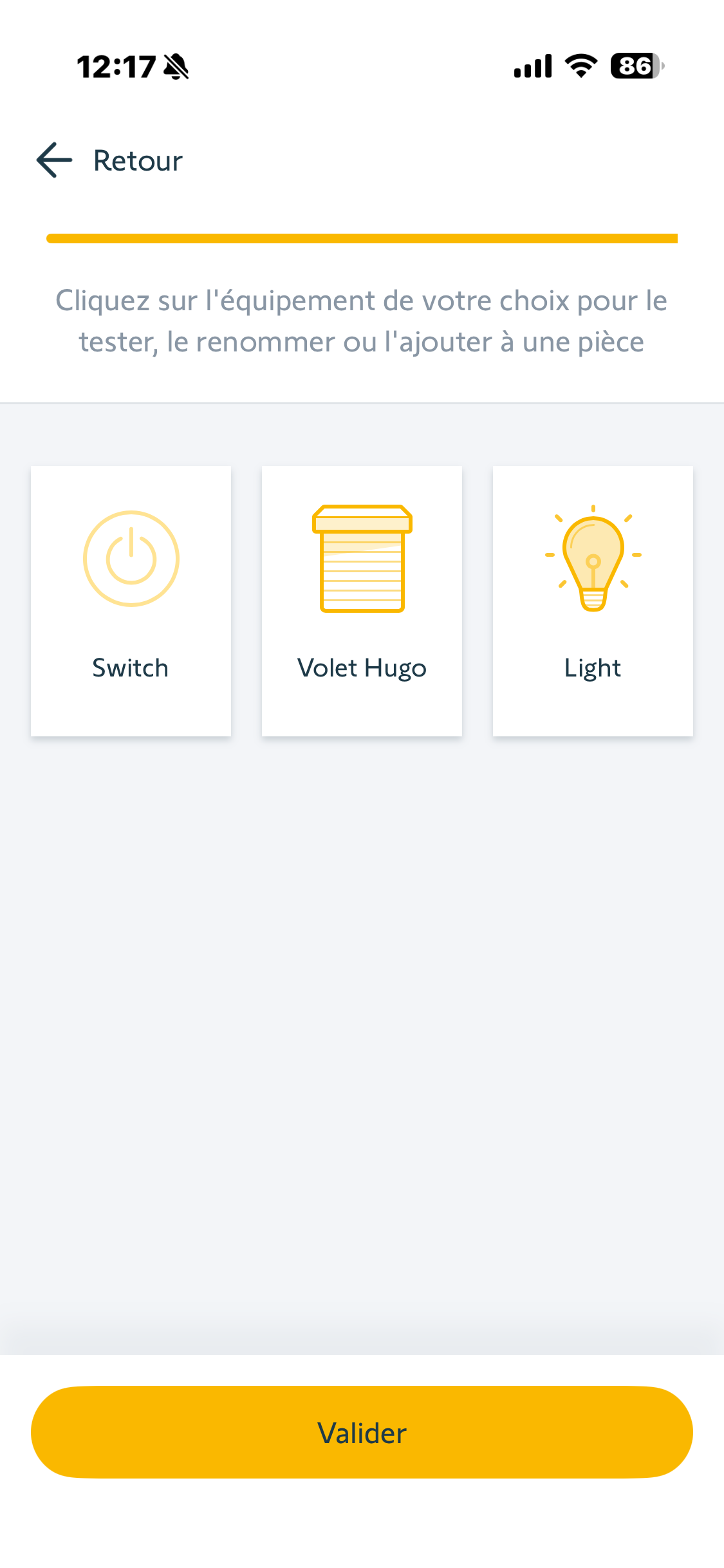

    Cela a fonctionné, j’ai pu récupérer mon volet Hugo dans l’application TaHoma. Il est de nouveau présent et pilotable dans l’application.
    J’ai également bien noté votre conseil concernant la modernisation de l’installation avec le module récepteur volet roulant io compatible Izymo. Je prévois effectivement de faire évoluer prochainement l’interrupteur de commande de ce volet, car l’installation est ancienne.

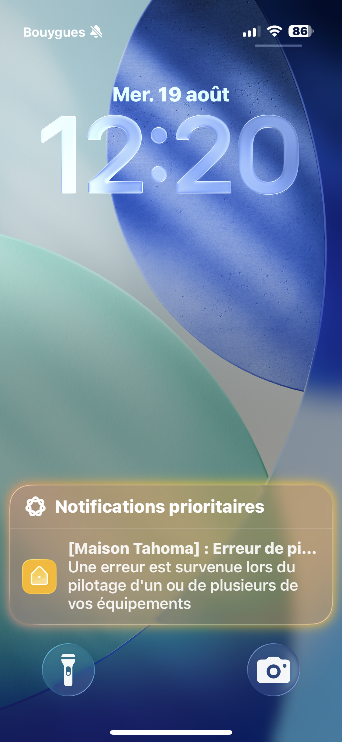

    Cependant, en attendant cette évolution, le problème initial persiste : le volet s’ouvre et se ferme bien depuis TaHoma, mais j’ai toujours un message d’erreur quelques minutes après chaque commande d’ouverture ou de fermeture.
    Vous indiquiez que cela pouvait être lié à des fins de course mal programmées. Pouvez-vous me conseiller sur la procédure à suivre pour reparamétrer ou vérifier les fins de course de ce volet avec mon Smoove UNO io Pure, référence 5128842A ?

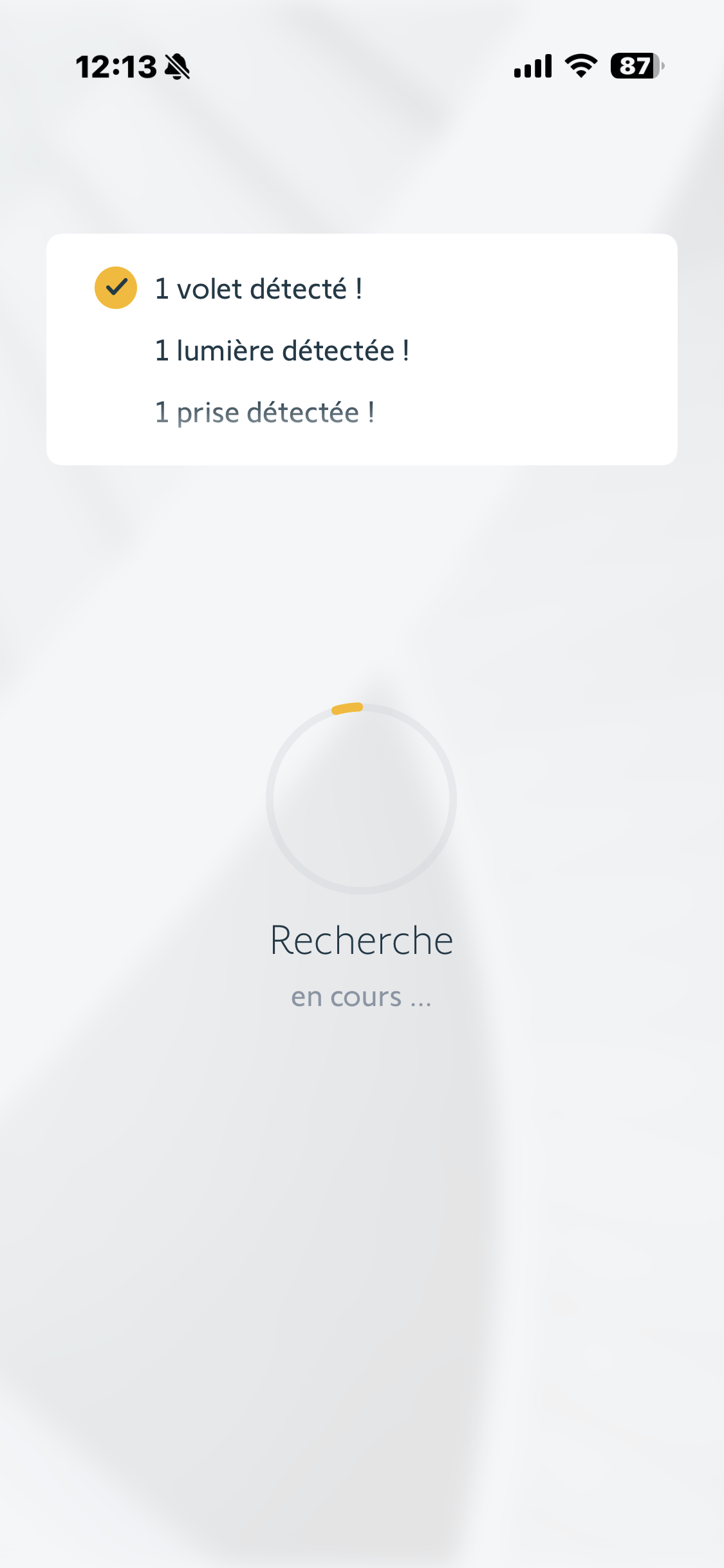

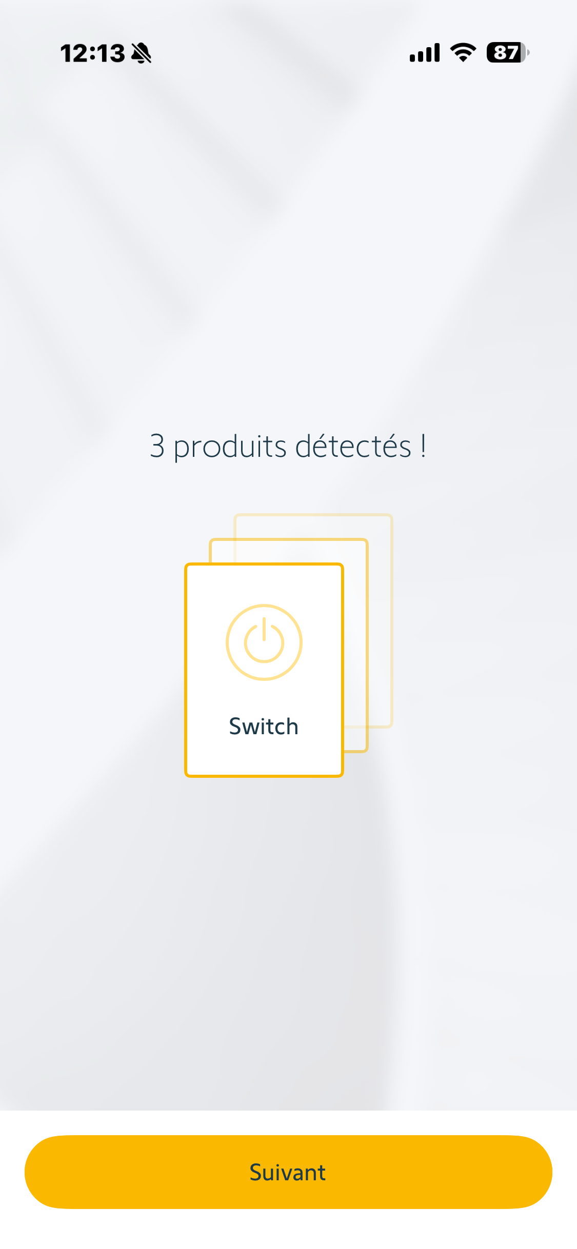

    Par ailleurs, lors de la découverte io, TaHoma m’a également détecté deux nouveaux produits nommés “switch” et “light”. Je suppose que cela peut être lié à la motorisation de mon portail ou à un équipement associé.
    Je n’en ai pas besoin pour l’instant dans TaHoma. Pouvez-vous me confirmer si je peux les supprimer sans risque, ou s’il est préférable de les laisser présents dans l’application afin d’éviter un problème de clé io ou d’association ultérieure ?
    Voir photos

    Pour les éléments apparus suite à la manipulation sur le TaHoma, vous pouvez les supprimer.
