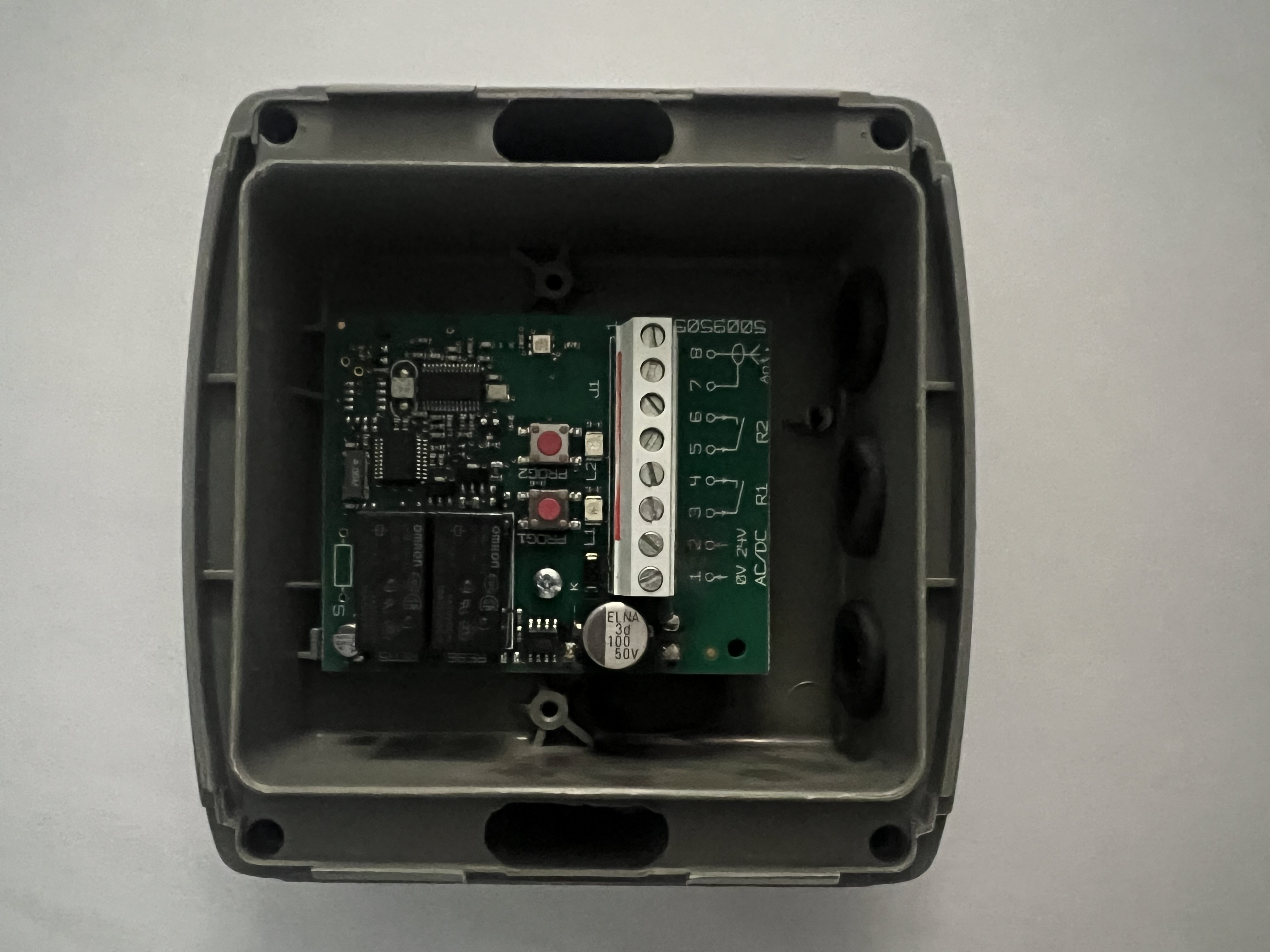

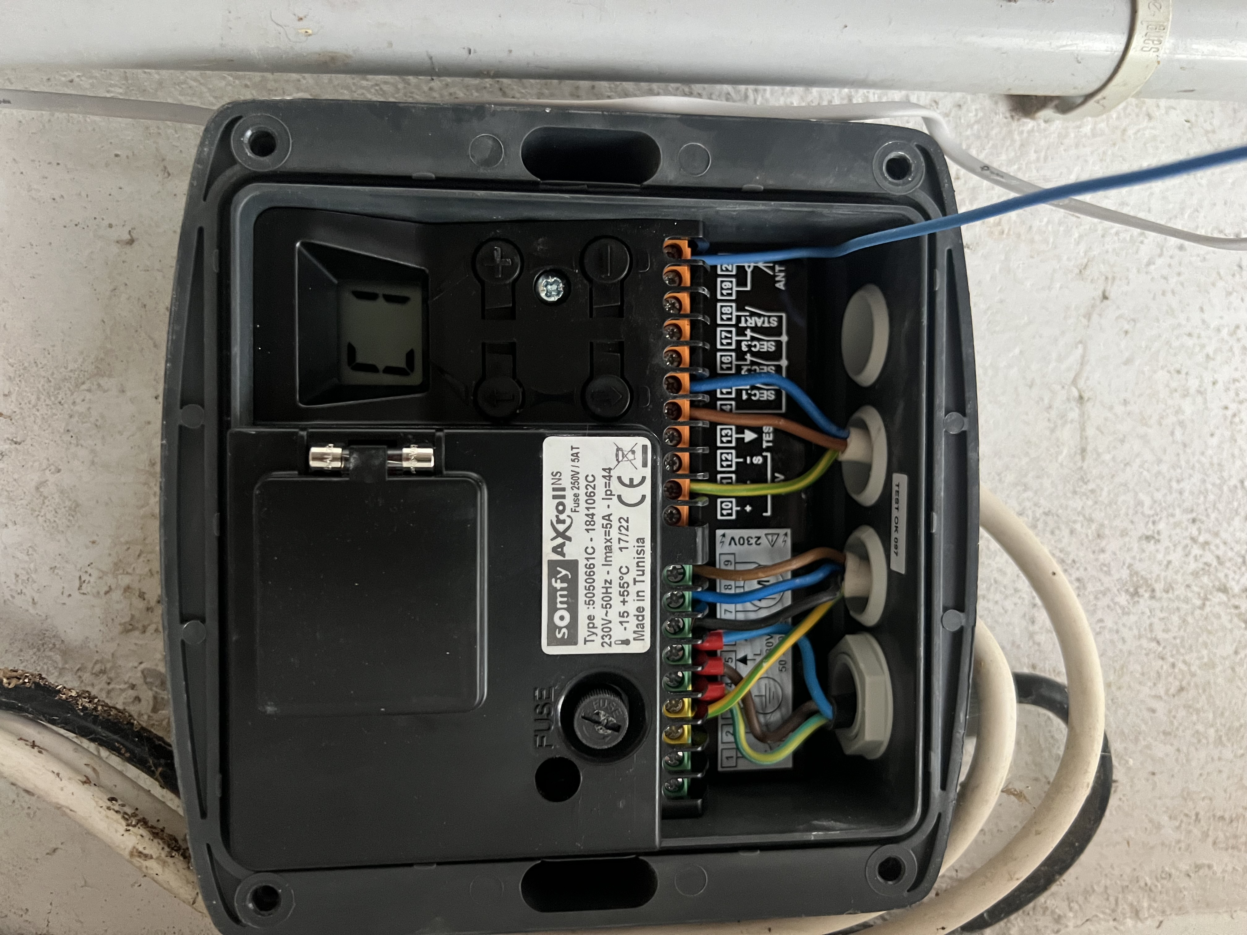

J’aurais besoin un peu d’aide pour ceux qui s’y connaissent bien les professionnels de ce forum. J’ai acheté un récepteur Somfy 2400556 et j’aimerais le le raccorder à mon boîtier AXROLL référence 5050661C. Pour que par la suite je pourrais le commander via l’application TaHoma, si quelqu’un peut me faire un schéma et me dire quel file je devrais acheter du 0,75 ou du 1,5 dans l’attente d’une réponse. Je vous remercie.

    Bonjour monsieur Jean-Luc B,
    Merci d’être venu à mon aide.
    Cependant, la borne 14 a déjà un fil brancher que dois-je faire brancher un autre fil avec le 14 et le relier sur le boîtier RTS?
    Lors de mon achat de cette maison, cette porte de garage avec son boîtier était déjà installé par l’ancien propriétaire, les fils qu’il a utilisé sont du 1,5 souple, voilà j’attends votre retour. En vous remerciant d’avance.
    Photo Axroll proche ->
    La borne 14 est la borne "commun". Ca peut être normal qu'il y ait déjà quelque chose dessus. Vous pouvez y ajouter le fil du nouveau câble. L'autre file sur 18 en 0,75 c'est suffisant.
    Déplacez le jaune/vert sur 12, c'est le négatif palpeuse.
    Puis comme dit Jean-Luc utilisez 10/11 pour le 24v.
    Très franchement, permettez moi une remarque, vu le prix du RX RTS, pourquoi ne pas avoir acheté un Rollixo Smart IO en place du Axroll ? L'écart de prix est ridicule et le IO vous offrait le retour d'état sur Tahoma.
    On est là aussi pour le conseil avant achat.

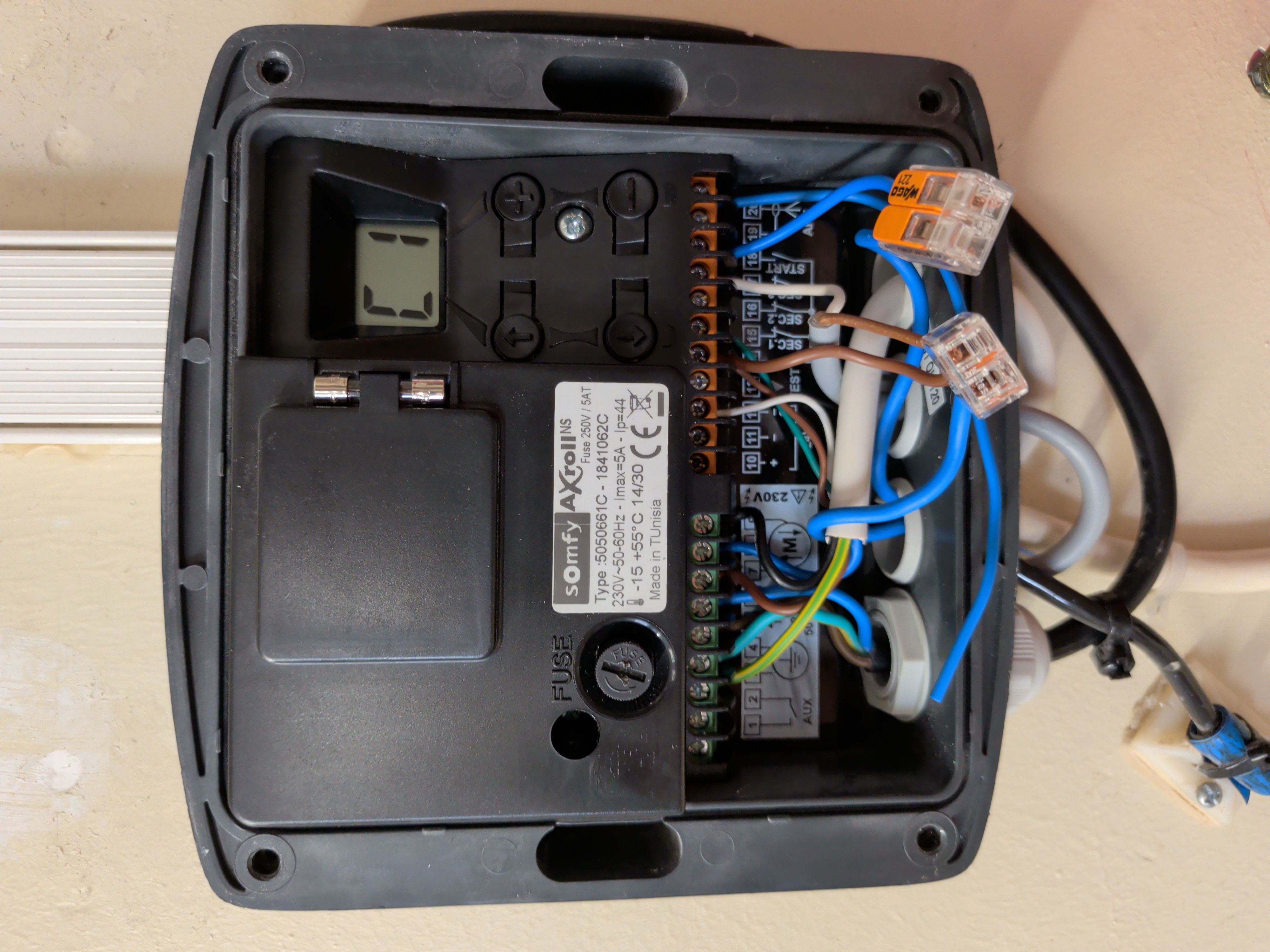

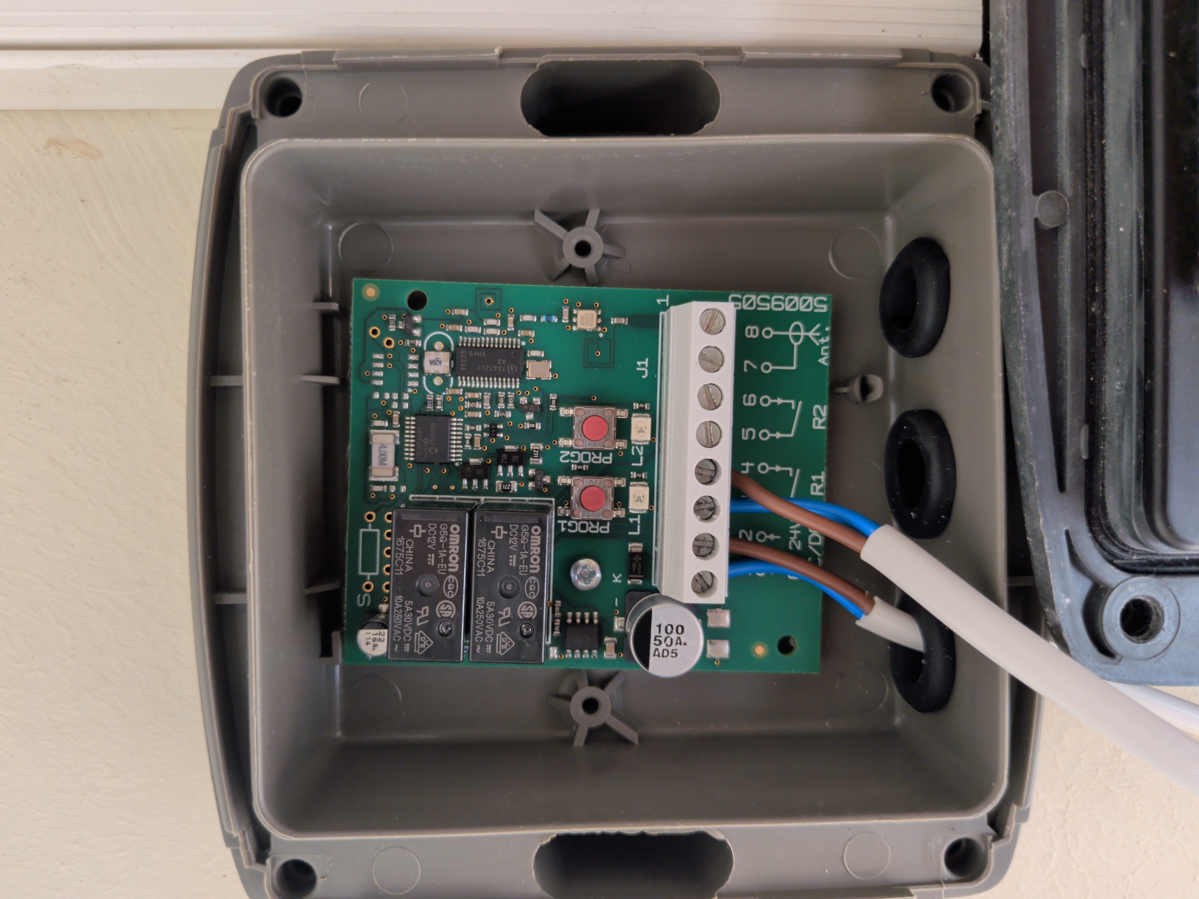

    Bonjour,.
    J'ai un boîtier axroll 5050661C et un récepteur somfy 1841022.
    J'ai respecté vos recommandations mais impossibilité de faire fonctionner l'ensemble.

    Voici la photo du boîtier axroll.

    J'ai acheté le récepteur pour pouvoir utiliser la Tahoma switch que j'ai acheté la semaine dernière qui me sert à piloter d'autre chose.
    Je rencontrais un problème avec mon boîtier axroll auparavant à savoir j'avais deux télécommandes pour pouvoir l'utiliser mais en changeant la pile d'une impossibilité de l'utiliser, j'ai donc utiliser la méthode pour ajouter une télécommande et dès que je l'ajoute, la première se déprogramme.

    J'avais débranché le récepteur du boîtier axroll sur mes photos mais j'avais respecté le :
    1/10
    2/11
    3/14
    4/18

    J'ai tenté plusieurs fois de faire le test en appuyant sur prog 1 mais aucun voyant ne s'allumait.
    Je vais essayer de nouveau alors.

    Je viens de faire cette manipulation donc en mettant le trombone entre le 14 et le 18 j'ai le code C9 qui s'applique.

    En shuntant j'ai ma porte qui s'est mise en C2 directement jusqu'à sa montée.
    Elle reste bloquée en c6 avec impossibilité d'utiliser la télécommande et la bouton.
