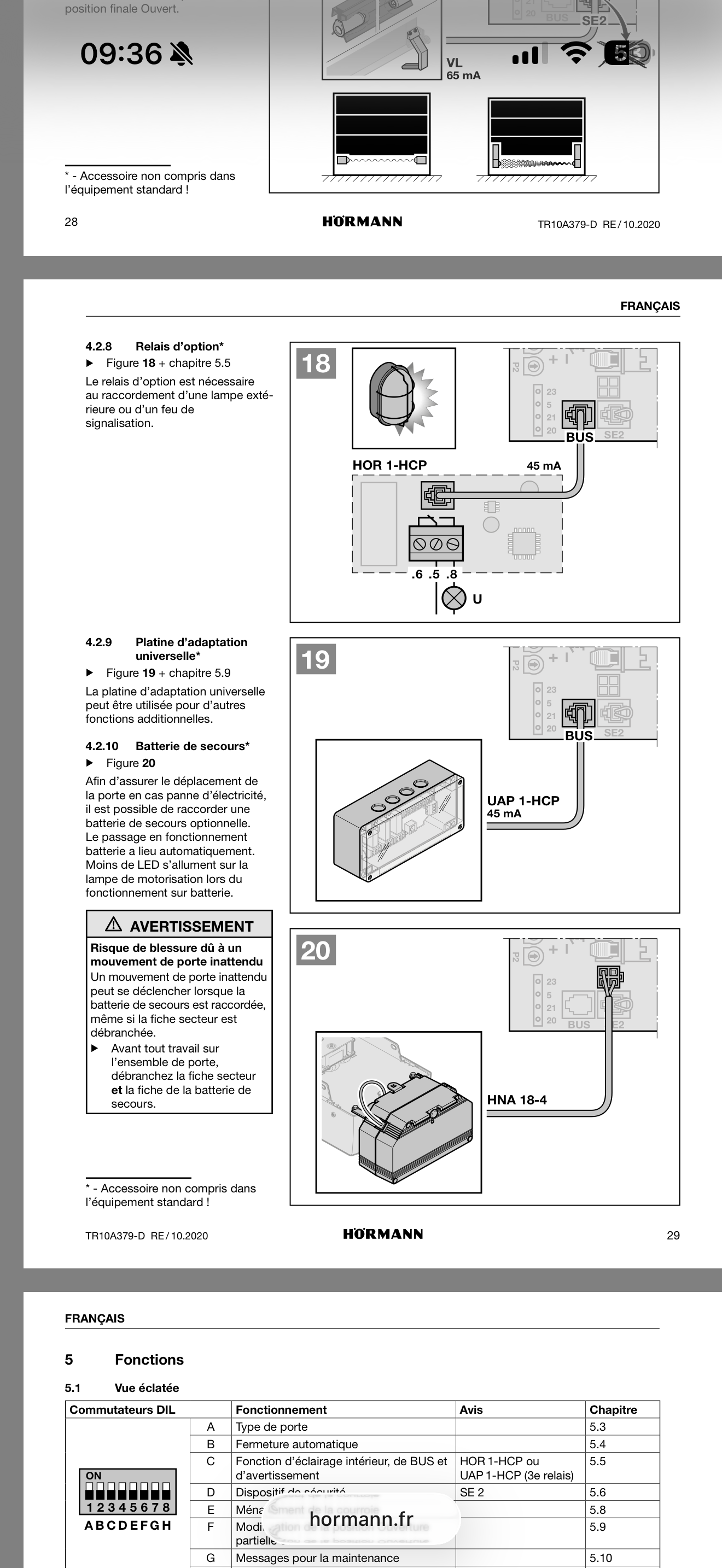

Je viens d’acquérir un récepteur Somfy 2400556 afin de connecter ma porte de garage à l’application Tahoma.
La motorisation concernée est une Hörmann ProMatic Série 4 (réf. 4510295).
Étant novice dans ce domaine, je cherche des conseils ou un schéma de branchement pour raccorder correctement le boîtier Somfy à cette motorisation.
La notice fournie n’est pas très claire à ce sujet.
Merci d’avance pour votre aide et vos retours d’expérience.

    La notice fournie concerne le récepteur, et, elle est au contraire très claire.

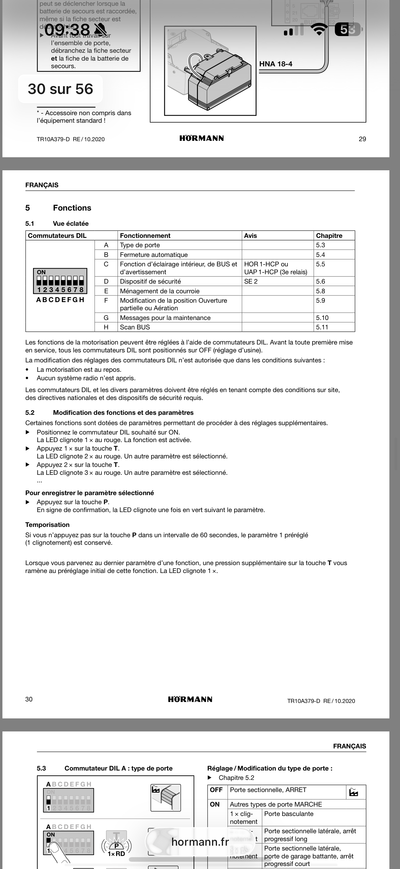

    Afin que je puisse vous aider il me faut le schéma de raccordement de votre moteur qui figure dans sa notice.
    Iprahim B.
    Iprahim B.
    Iprahim B.
    107 / 750

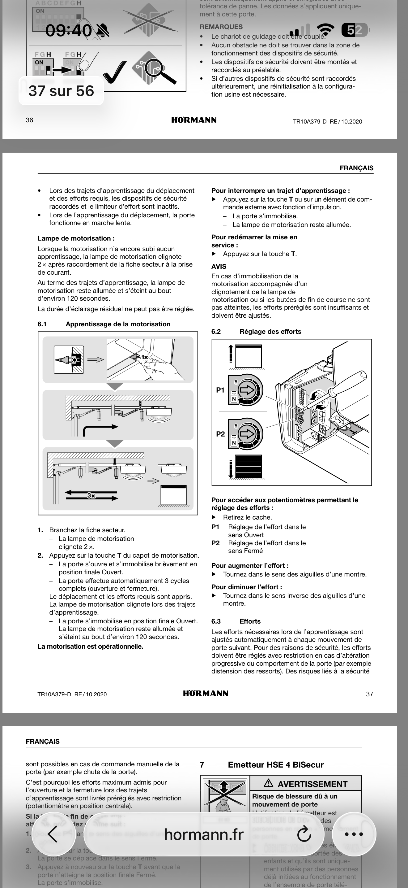

    Bonjour Le Coyote,
    Merci pour votre retour.
    Je vous mets en pièce jointe les captures d’écran.
    Disponible sur le site :
    https://www.hormann.fr/mediacenter/download/185626fr/TR10...
    Belle journée.

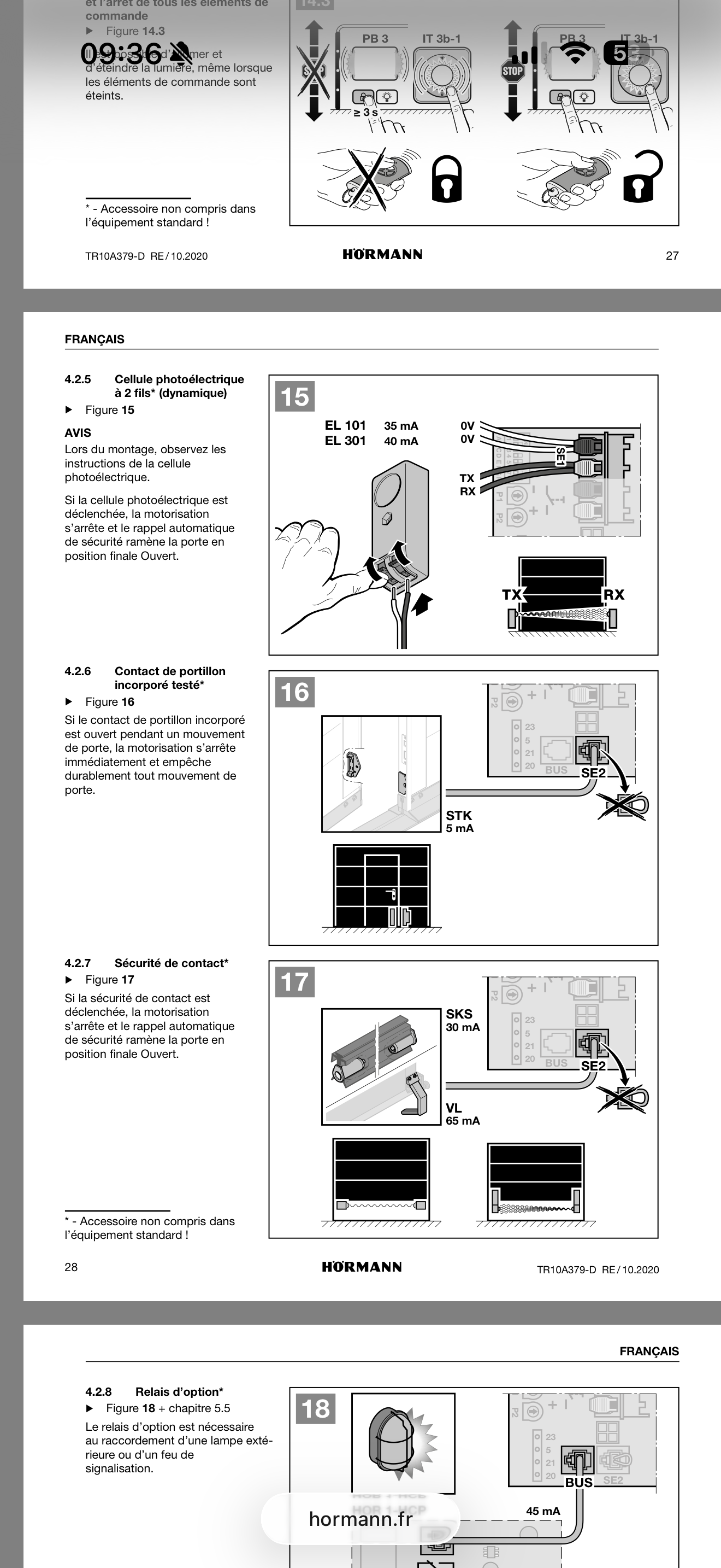

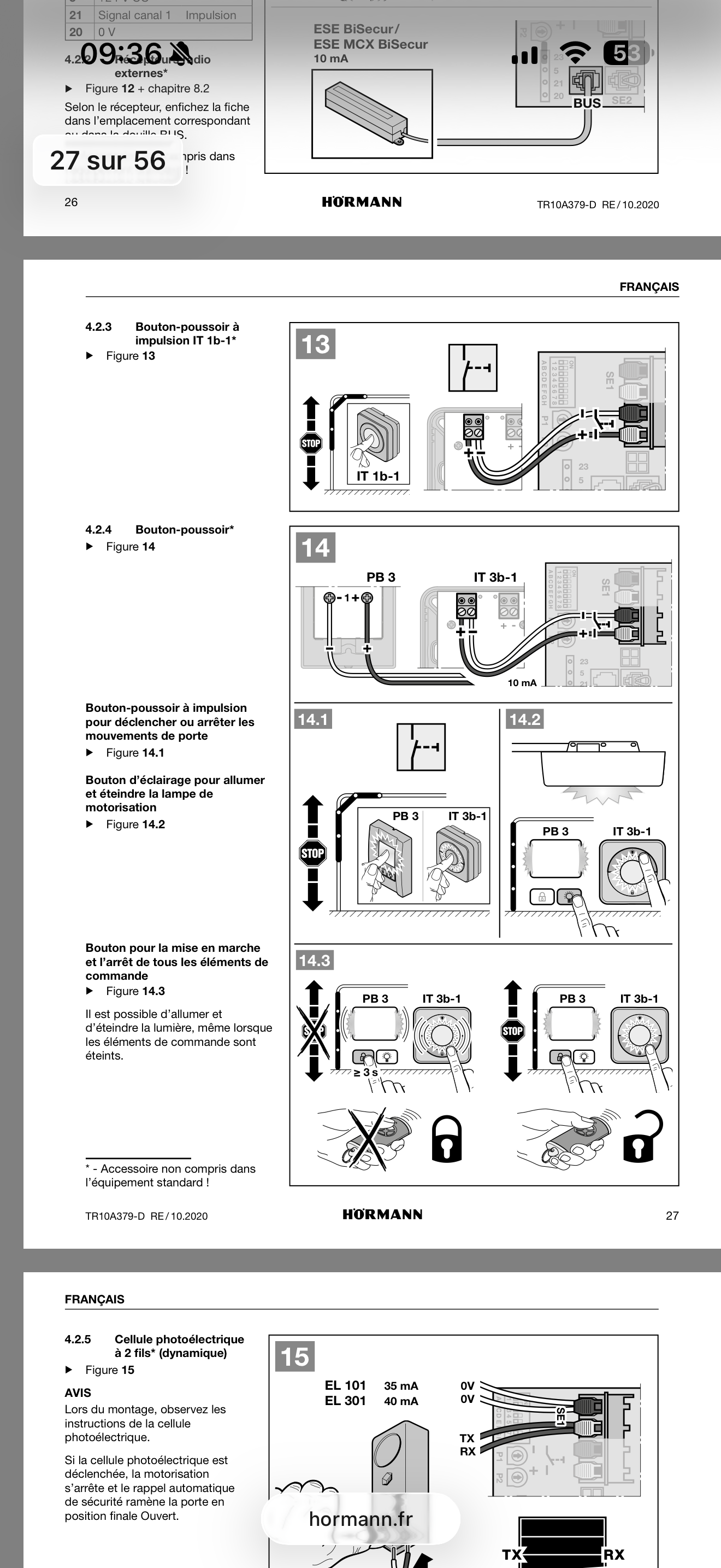

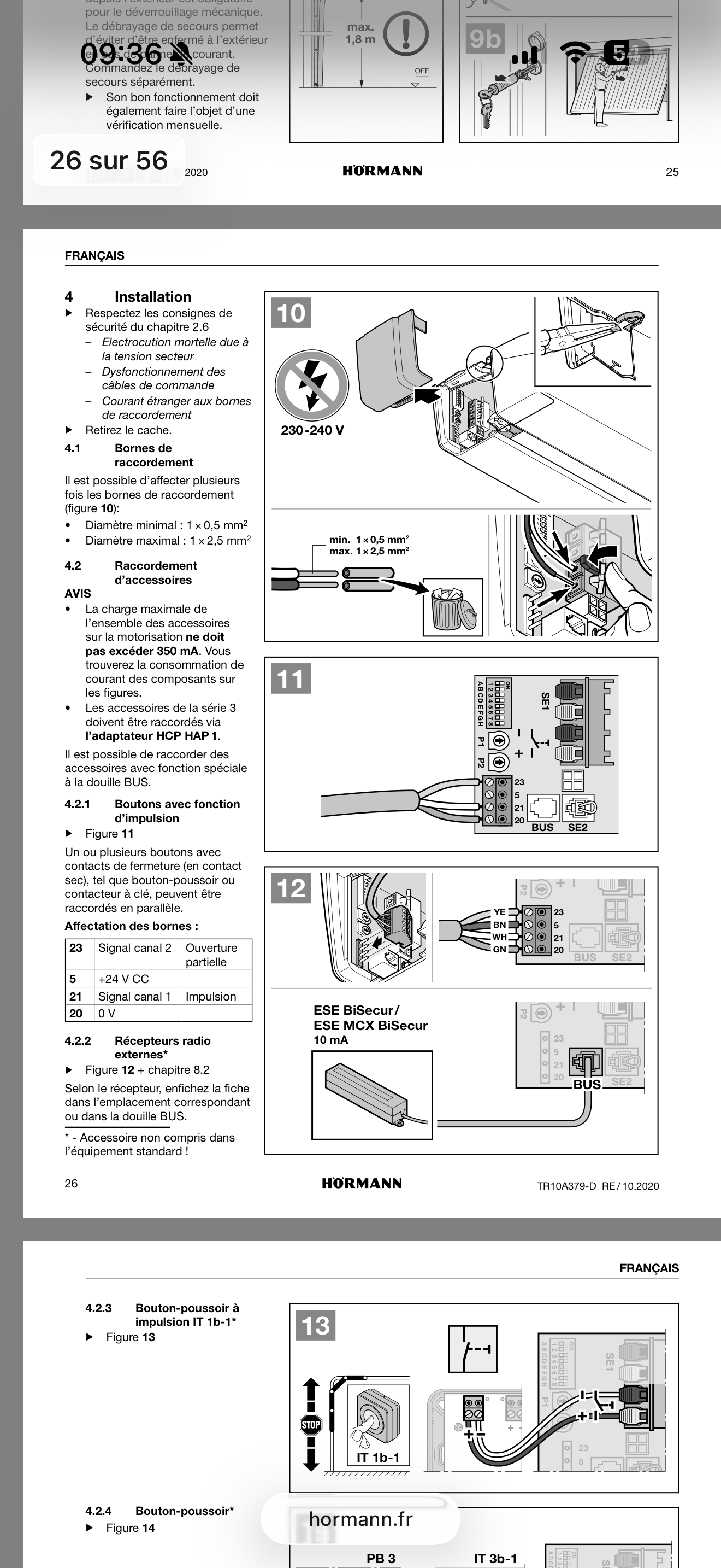

    Ce moteur ne fourni pas de 24v, il faudra un petit transfo 230/24v qui sera raccordé sur 1/2 récepteur.
    3/4 récepteur vont sur +/- conformément à la fig 13 page 27.

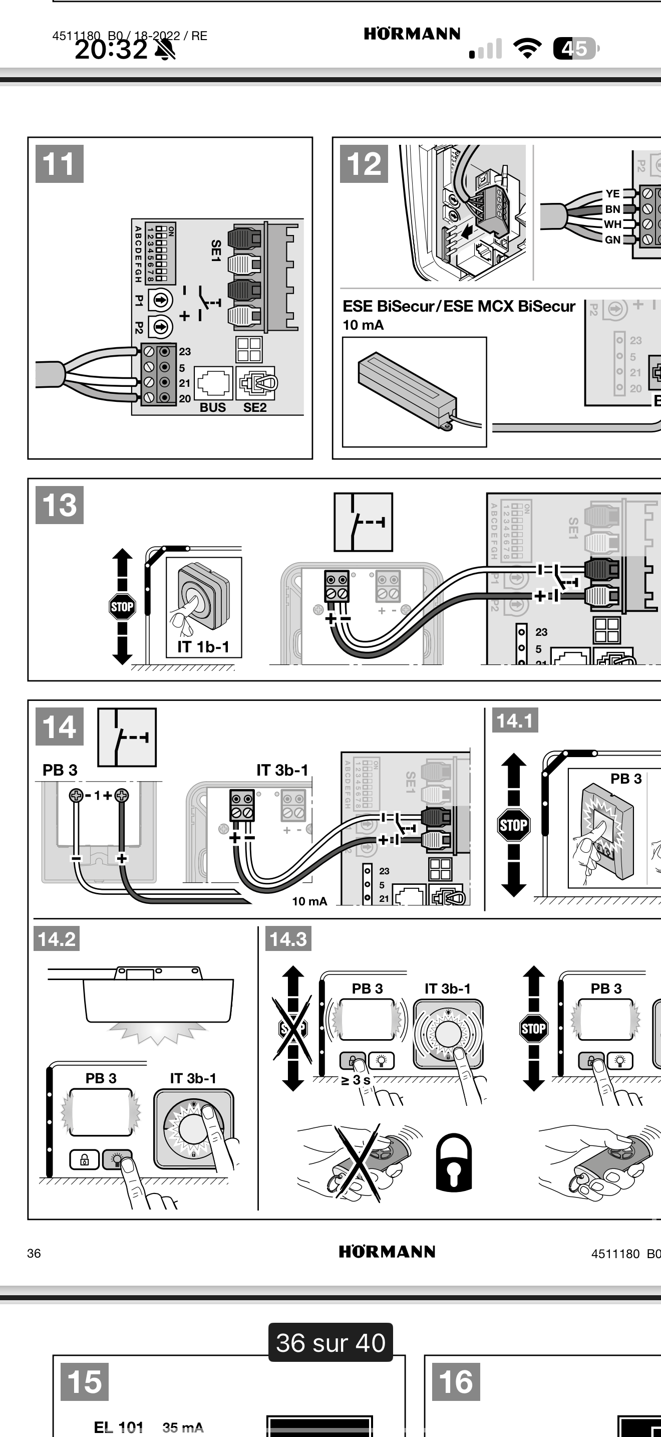

    Comment réaliser le raccordement somfy rts sur hormann wa 300 r s4 svp
    J’ai deja TC et un boîtier intérieur à boutons
    J’ai acheté le boîtier rts SOMFY pour la raccorder à Tahoma
    Merci d’avance

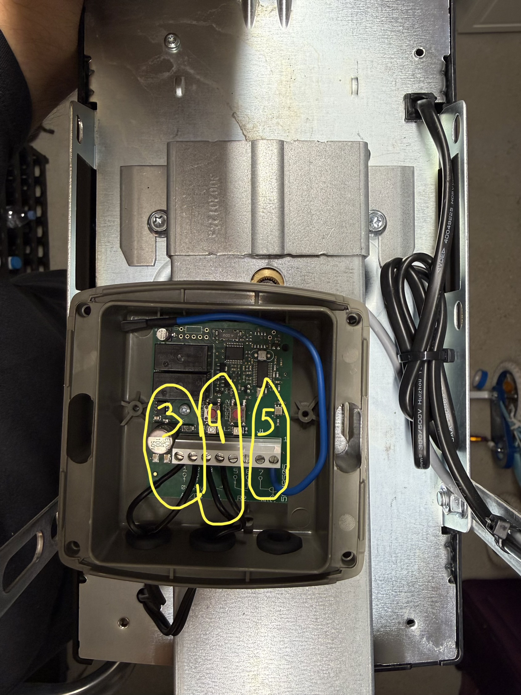

    Bonsoir,

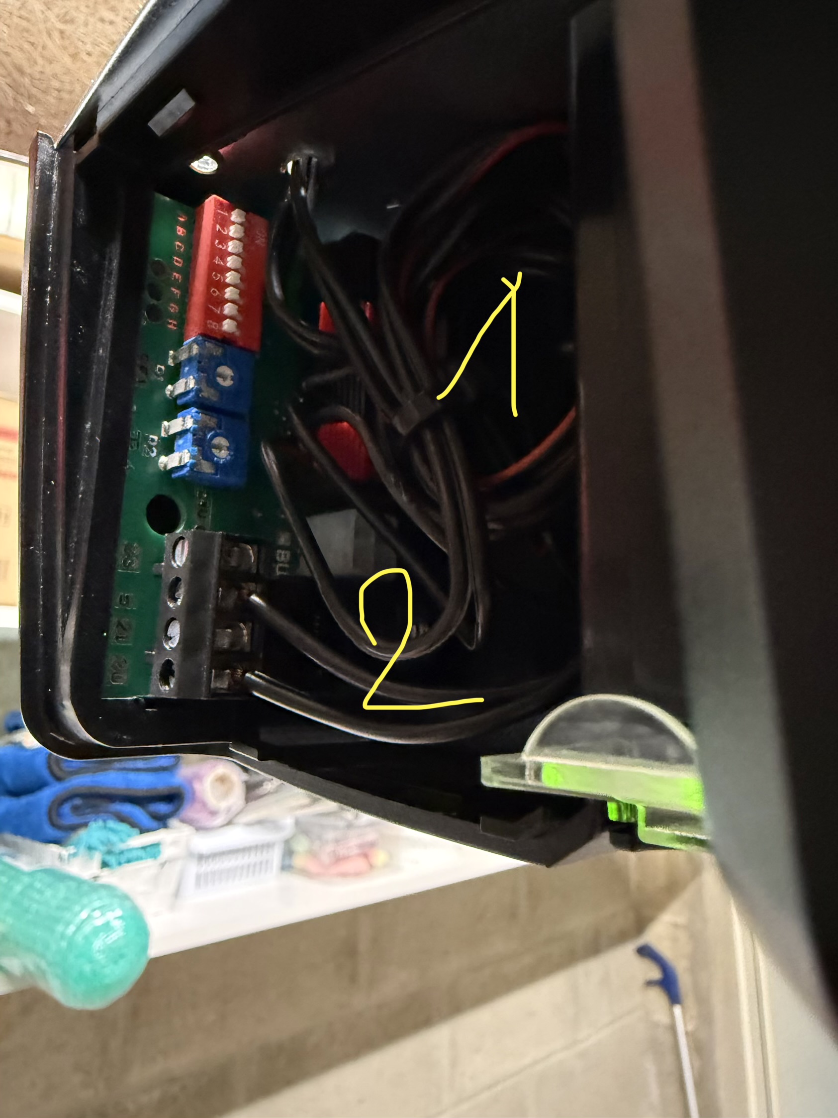

    Comme promis je vous joint les photos du branchement.
    Etant pas expert en électricité, je vais faire au mieux pour vous expliquer les branchements.
    Dans le carton de mon monteur Hörmann il y avait une fiche permettant d’utiliser le 24v soit alimenter le récepteur.
    Voir photo numéro 2 en jaune
    Dessus on alimente le récepteur somfy
    Le numéro 1 correspond au déclenchement du moteur (contact sec).
    Moi j’ai 4 câbles car j’ai fait installer un bouton poussoir près de la porte.
    Au niveau du récepteur.
    Le numéro 3 correspond à l’alimentation
    Le numéro 4 correspond au fonctionnement du boîtier (le contact sec)
    Le numéro 5 l’antenne.
    Voilà j’espère que cela va pouvoir vous aider.
    Bonne soirée à vous.

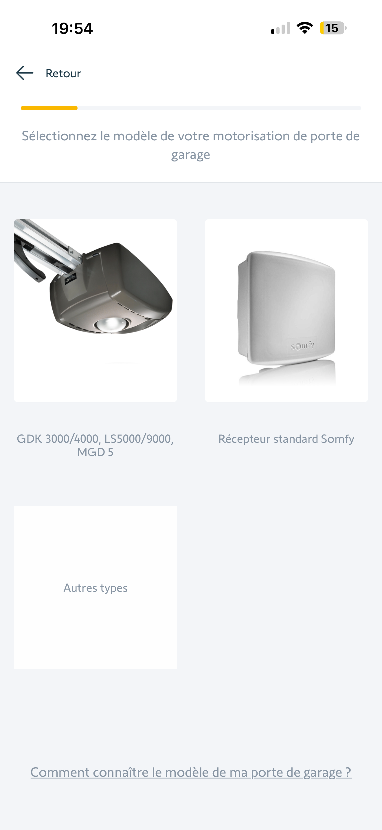

    Une fois tout branché, j’ai connecté le boîtier directement sur l’application Tahoma.
    J’ai suivi les instructions et a fonctionné du premier coup.
    J’ai choisi (sur l’application ) : Accès >>> Somfy >>> Porte de garage >>> Porte de garage verticale >>> Récepteur standard Somfy
    Puis si je me trompe pas, il faut rester appuyer un des boutons du récepteur puis suivre les instructions.

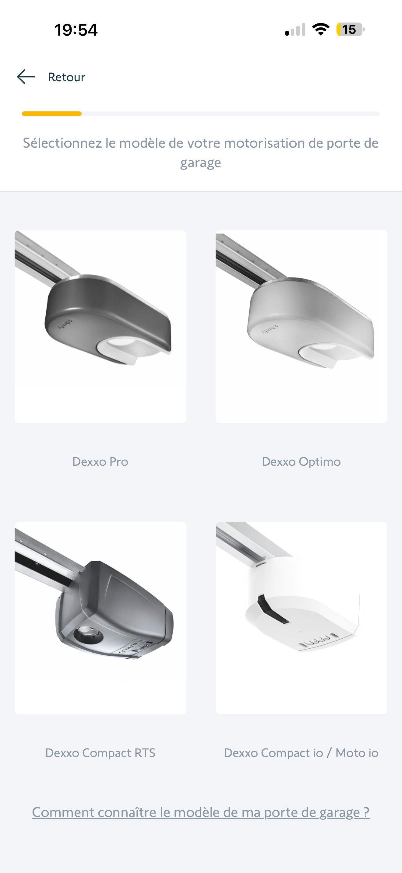

    Iprahim P: Vous venez de lever un point qui peut avoir son importance... Pour ma part, je n'ai pas " Récepteur standard Somfy" Lorsque je clique sur "porte de garage verticale" l'appli propose plusieurs moteurs et "autres types" mais dans "autres types" il propose juste d'appuyer 3 sec sur le bouton "Prog". C'est bien ça? ou vous avez vraiment "Récepteur Standard Somfy"?

    Non moi j’ai bien Récepteur standard somfy
    Tout en bas, juste après les moteurs
    Normalement, vous retrouvez ce récepteur au niveau des portails également moi il apparaît
