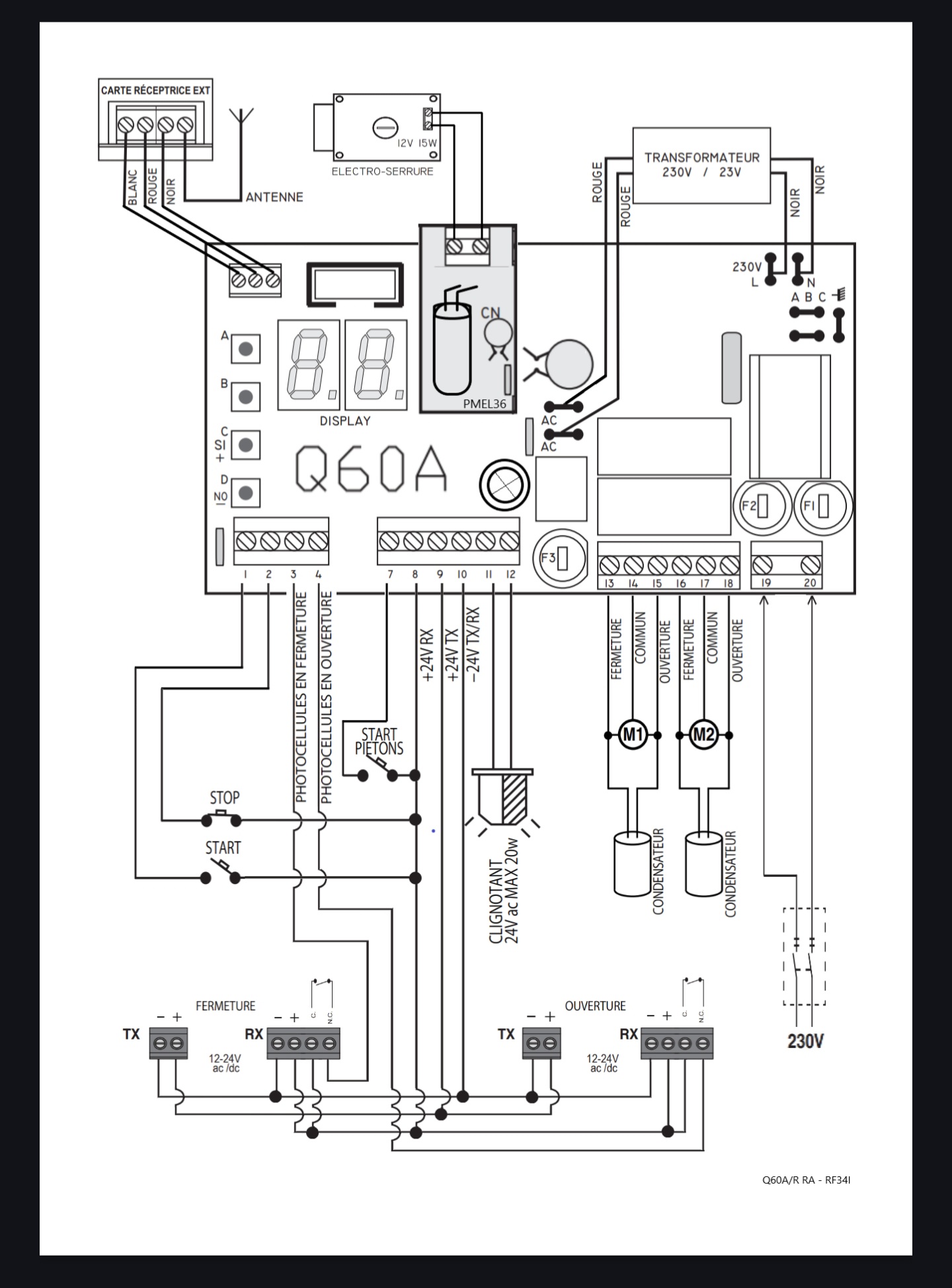

Comment raccorder un recepteur RTS universel à ma centrale proteco q60a ?
Je prevoit de faire l'acquisition d'un recepteur RTS 2400556 afin de pouvoir ouvrir le portail de mon garage avec une telecommande somfy et à terme via le tahoma switch. Je possède actuellement des moteurs Euromatic et une carte de contrôle Proteco Q60a, et j'aimerais de l'aide concernant la compatibilité du produit ainsi que son branchement à mon systeme actuel.

    1/8 moteur = ouverture totale = 3/4 récepteur.
    7/8 moteur = ouverture piéton = 5/6 récepteur (si souhaité).
    Il n'y a pas d'alim 24v accessoire, prenez la sur 9/10 = 1/2 récepteur.
