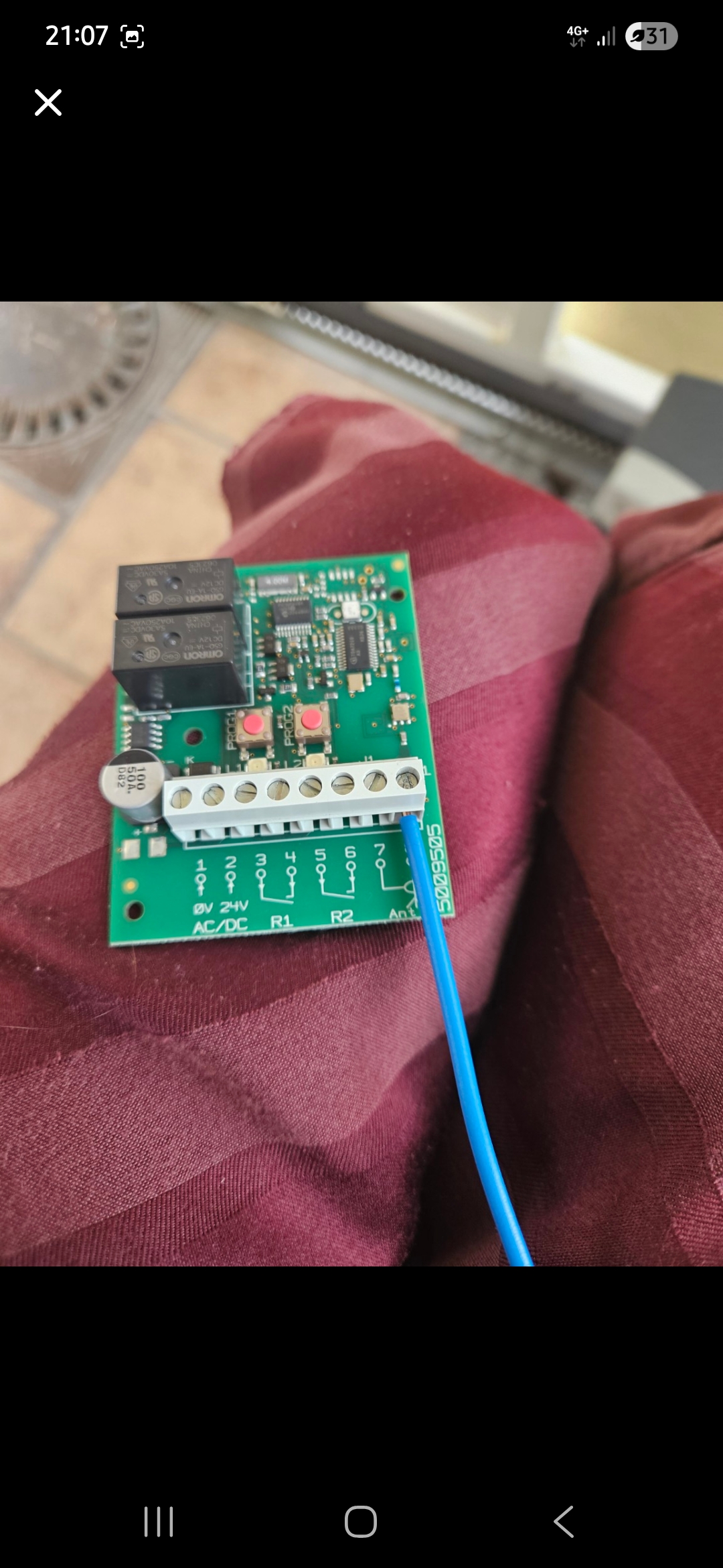

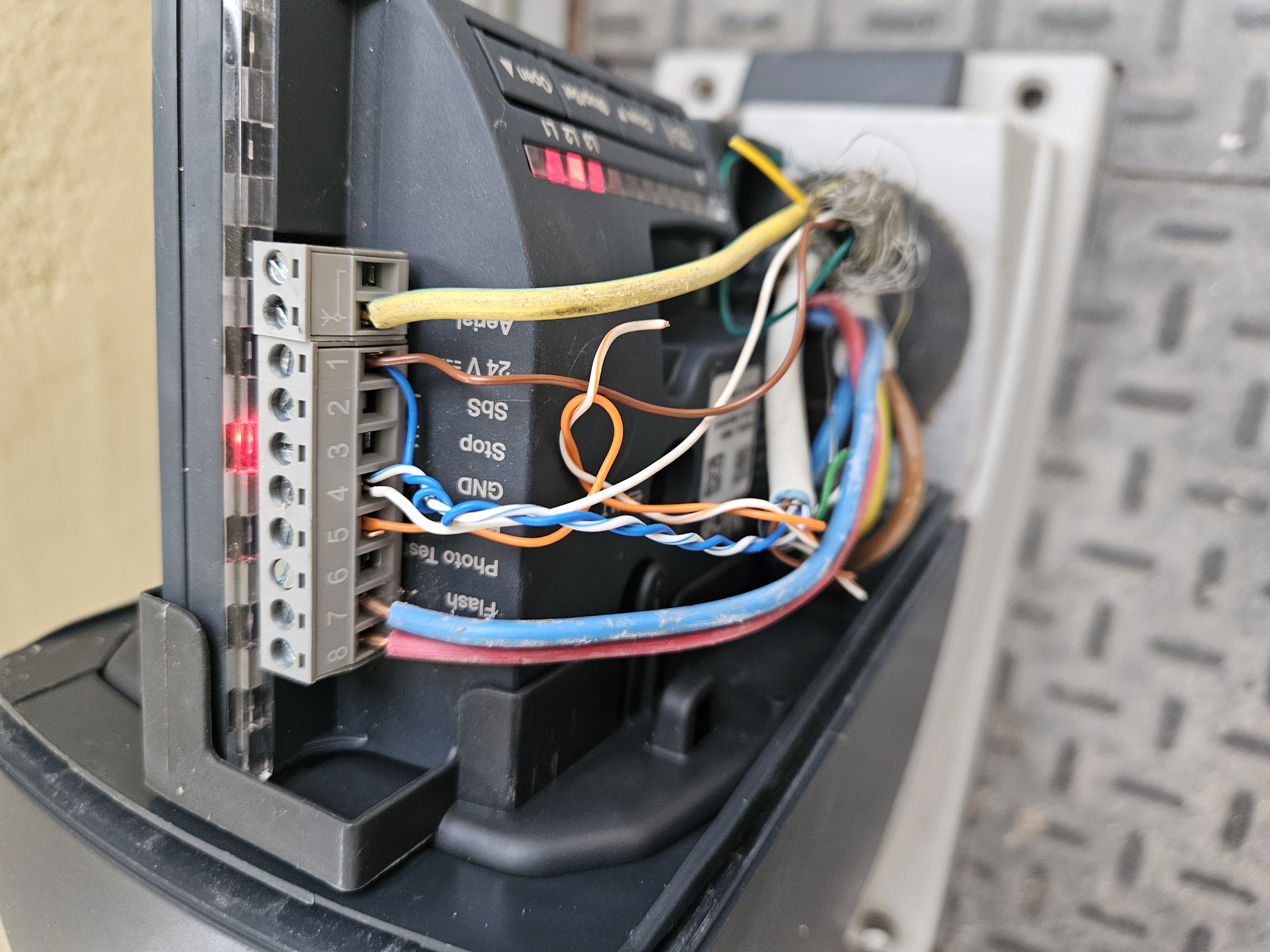

En Pièce jointe le câblage que j'ai effectué.

    Le boitier Somfy doit être alimenté en 24 volts sur les bornes 1 et 2
    Le contact sec du premier relais sur les bornes 3 et 4 vont sur SbS de la motorisation.
    Enfin la réponse est "non" à vos deux questions.

    Votre raccordement n'est pas bon !
    1/2 = 24v
    3/4 = pas à pas
    On se demande comment ca peut fonctionner ?
    Ce récepteur est à contact sec, donc comme une TC il envoie les ordres via la même touche.
    Sur l'appli en général c'est le bouton central.
    Une ouverture piéton aurait été possible via le canal 2 (5/6) si votre moteur avait un bornier "piéton". Ce n'est pas le cas.
