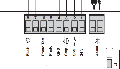

    Je me permet de rebondir sur ce sujet plutôt récent, j'ai actuellement un moteur RD400 également et je viens d'acquérir un récepteur RTS somfy 2400556. En attendant de le recevoir, je pensais brancher les bornes suivantes :
    Borne 1 Récepteur (0V) Borne 4 RD400 (GND)
    Borne 2 Récepteur (24V) Borne 1RD400 (24 V)
    Borne 3 Récepteur Borne 2 RD400 (SbS)
    Borne 4 Récepteur Borne 4 RD400 (GND)
    Est-ce que je me trompe ?

    Magnifique ! Merci Le Coyote
    Je teste dès l'arrivée de la bête et vous dirai si tout est ok ;)
