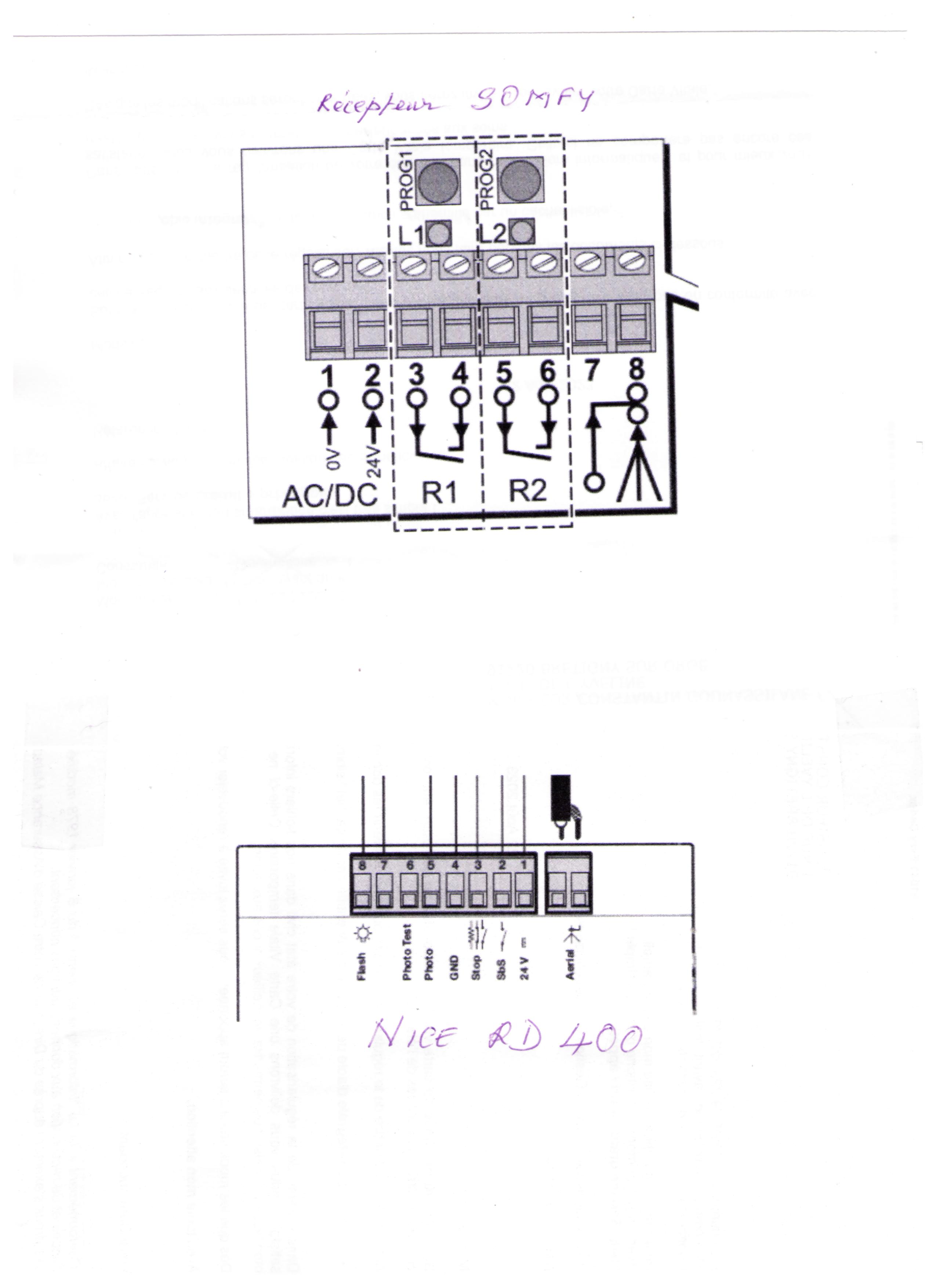

J'ai demandé à un ami installateur également d'installer un moteur Somfy pour mon nouveau portail. Il s'est trompé dans sa commande et il m'a mis un moteur Nice RD400. Donc, pour la continuation avec ma marque Somfy, j'ai acheté un Récepteur SOMFY 841022B.
Je souhaite brancher ce récepteur pour compléter mon installation SOMFY.
Vous verrez ci-joint le schéma du moteur Nice RS400 et le Receiver SOMFY.
En parcourant le forum, j'ai branché R1 du récepteur avec SbS du moteur et rien n'a bougé. J'ai tout arrêté et je n'ai pas voulu prendre le risque pendant les vacances.
Je vous prie de bien vouloir m'aider en m'indiquant avec les trait et explications pour le branchement avec les bornes de Nice.

    Rien de plus facile.
    24v 1/2 RX = 4/1 moteur
    Contact sec 3/4 RX = 4/2 moteur
    Bonne soirée
