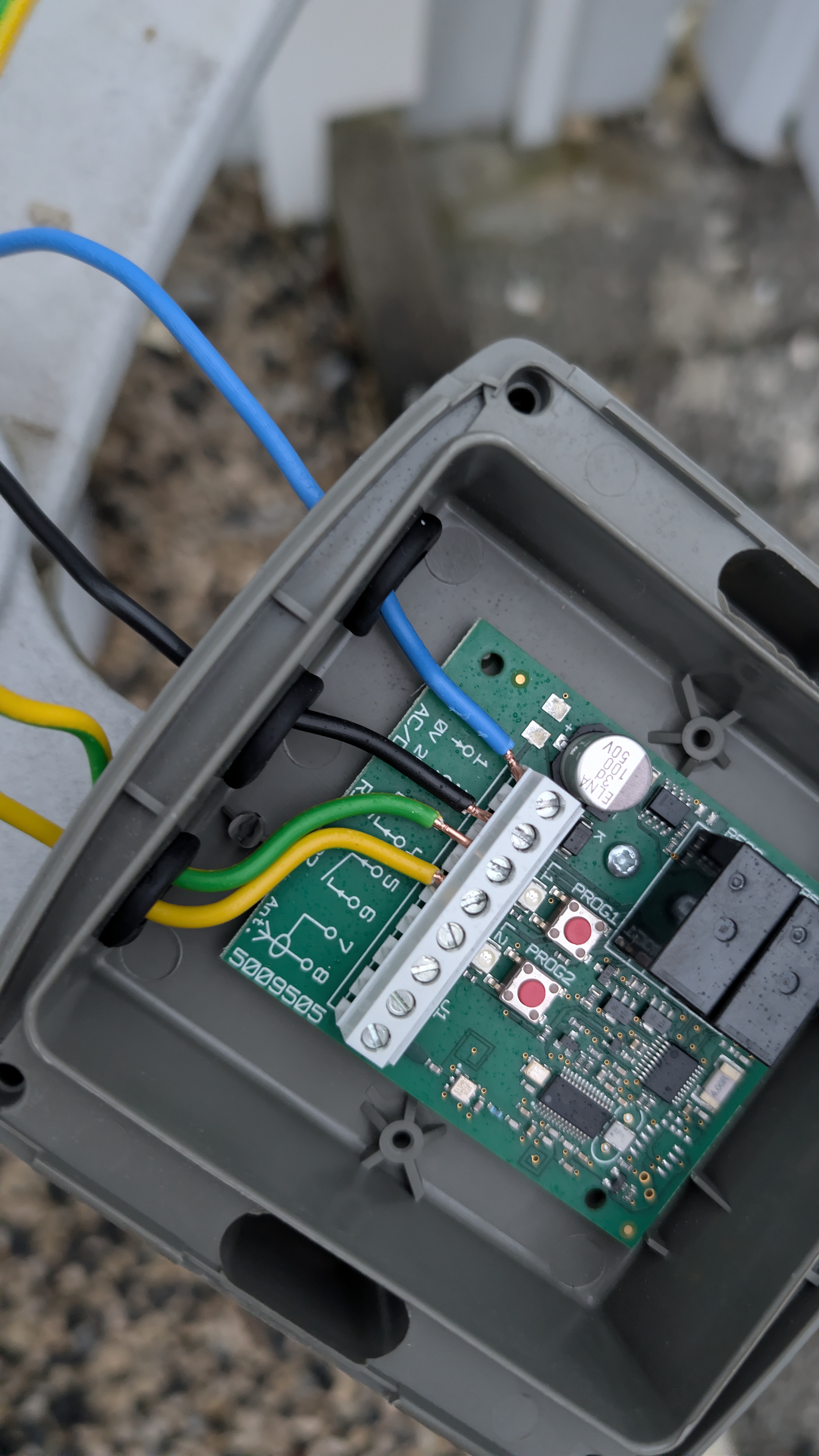

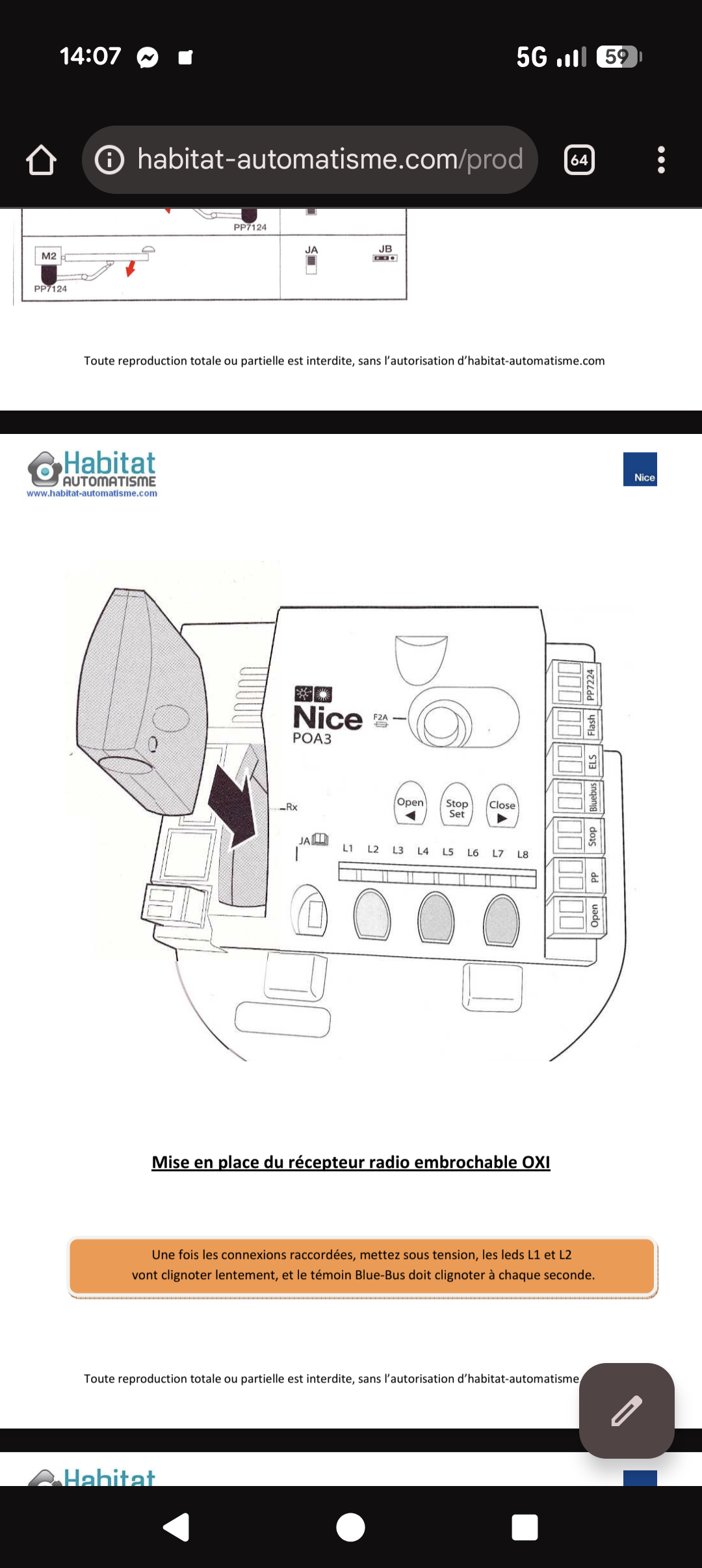

Bonjour à tous,
Je tiens tout d'abord à vous préciser que je suis Totalement novice en la matière de branchement ( et en général d'électricité )
J'ai acheté le récepteur Somfy afin de pouvoir contrôler via la tahoma mon portail électrique contrôlé jusqu'ici par un moteur Nice POA3.
J'ai essayé de me renseigner sur pas mal de site mais avant de faire une bêtise, je voulais savoir si quelqu'un pouvait m'apporter son aide pour valider le branchement de celui-ci.
J'ai pris quelques photos et s'il vous en faut d'autres, n'hésitez pas à revenir vers moi.
Merci d'avance pour votre réponse et votre aide
Pierre-Édouard B.

    Dans votre notice on doit normalement trouver le schéma de raccordement, or, je ne le vois pas ?
    En fin de notice on voit la présence du contact sec N.O pas à pas, mais pas de 24v.
    Avez vous ce schéma obligatoire ?

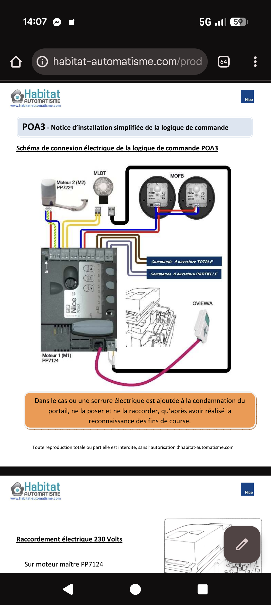

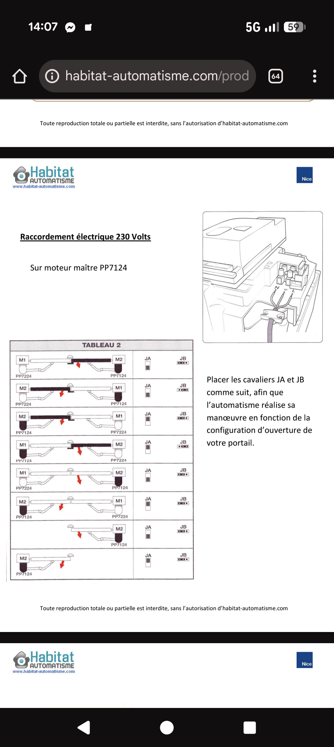

    Merci pour votre réponse rapide,
    J'ai déniché un schéma
    Charly
    Charly
    Charly
    Donc le contact sec 3/4 du récepteur Somfy va sur ouverture totale du moteur.
    Pour le 24v il vous faudra un petit transfo 230/24v qui sera raccordé en input au 230v et en output sur 1/2 du récepteur Somfy.

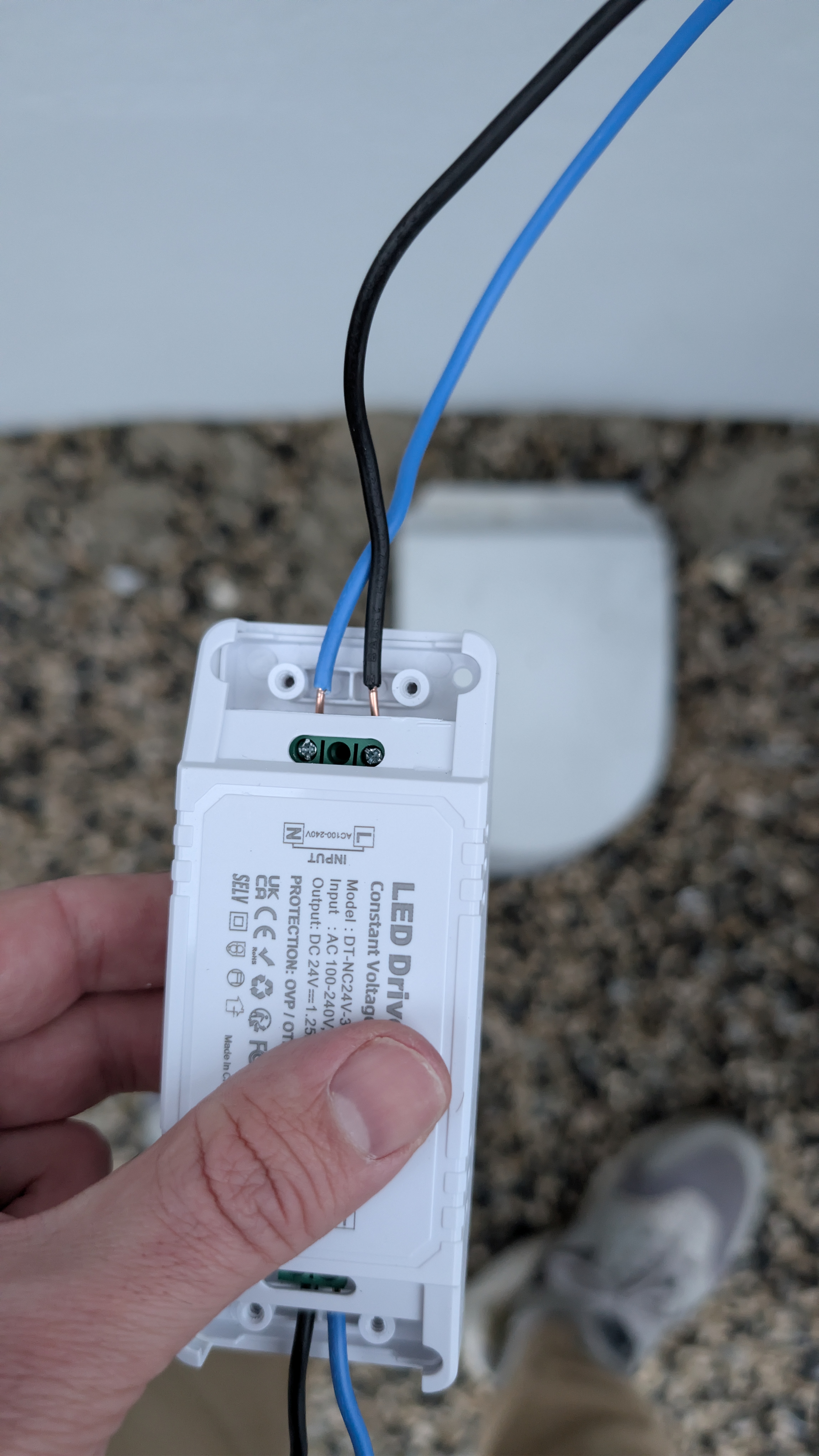

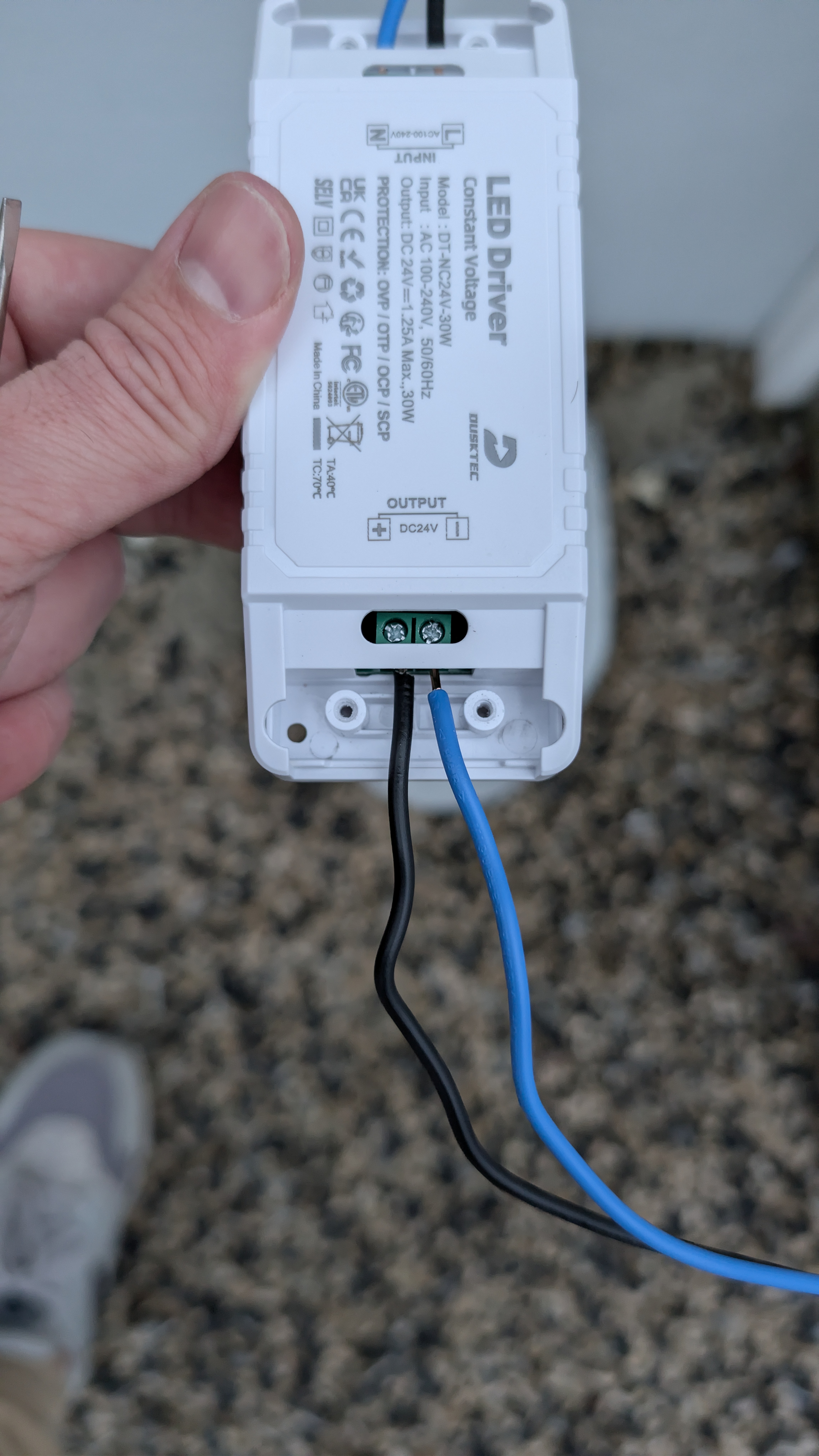

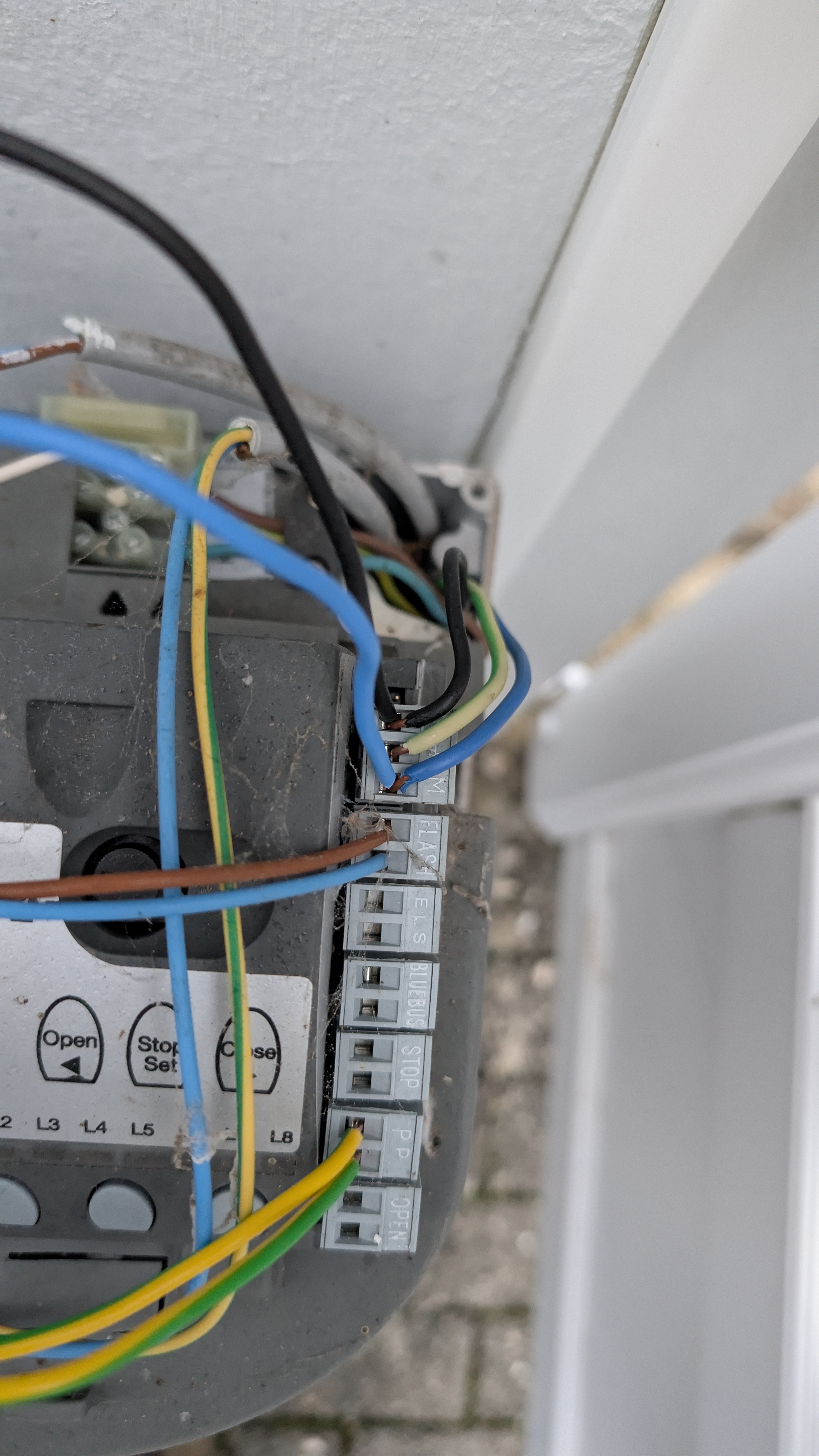

    Je reviens vers vous après l'acquisition du transformateur.
    J'ai réalisé les branchements mais le récepteur Somfy ne semble pas être alimenté...
    Pouvez vous me dire si j'ai fait une erreur ?
    Charly
    Charly
    Charly
    Mesurez si sur 1/2 vous avez bien environ 24v.
    Certains transfo peuvent être uniquement AC, donc inversez les fils sur 1/2.
    Bonne soirée

    Le branchement est correctement fait cette fois ci et tout fonctionne correctement.
    Merci beaucoup pour votre aide.

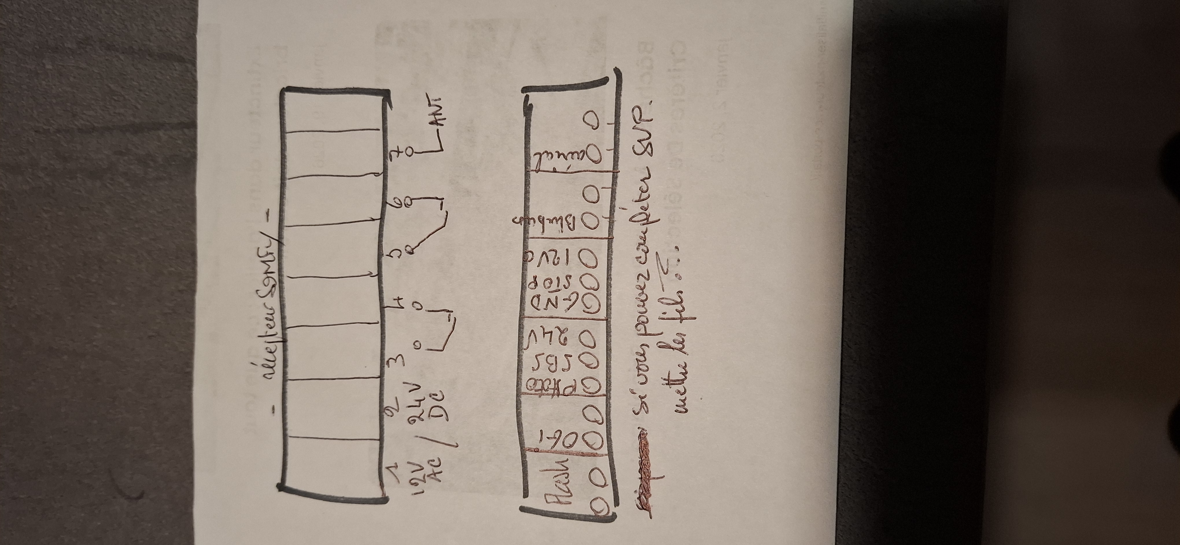

    RE, je fais suite à votre demande du branchemnt du moteur Nice , mais à votre demande l'appli refuse mon fichier! je vous envoie ce que je peux!!! merci mille fois si vous pouvez m'aider...
    Charly
    Charly
    Charly
    Comme je vous le disais ce moteur n'a pas de sortie AUX 24v.
    Il faudra vous procurer un petit transfo 230/24v AC/DC et le raccorder sur 1/2 du recepteur.
    Le contact sec se raccorde sur P.P (pas à pas) et sur 3/4 du récepteur.
    Vérifiez le bon fonctionnement du contact sec de la manière suivante.
    A l'aide d'un trombone déplié faites un shunt bref 0.5s sur P.P le portail s'ouvre, nouveau shunt le portail stoppe, dernier shunt le portail se ferme.
