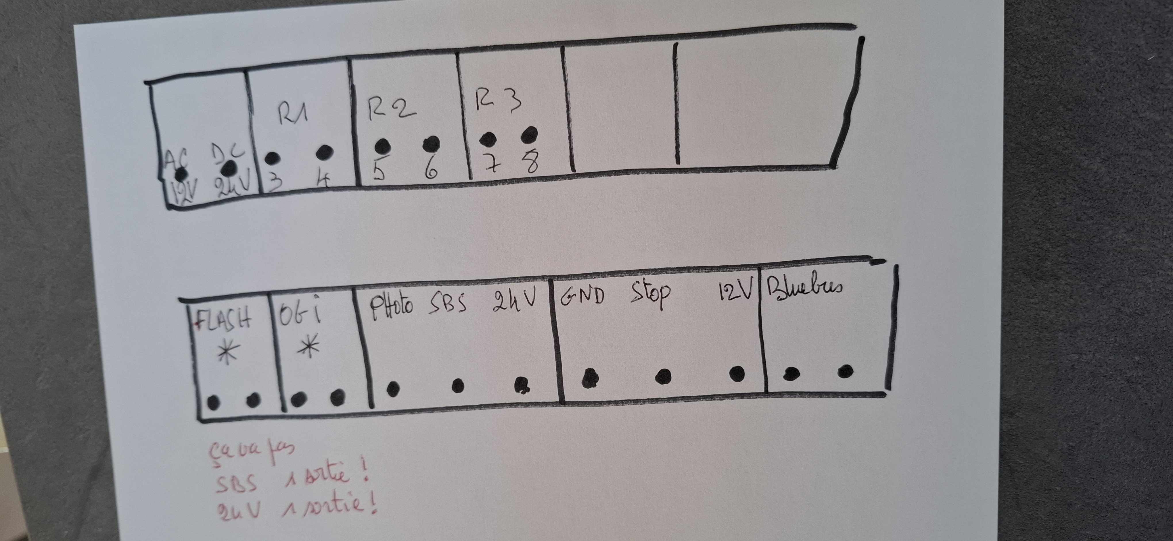

Bonjour, peut etre Julien...je suis jean claude B, je souhaiterais que l'on me dise avec si possible 1 schéma les connections entre 1 moteur Rbs 400 et 1 récepteur Somfy io, l'objectif étant d'avoir qu'une télécde, une Somfy.J'ai envoyé x fichiers trop flous hélas alors je post 1 schéma si ça peut aider...par avance merci les pros...très pros

    Votre raccordement pour le 24v est ok.
    Pour le contact sec : 3/4 récepteur = SBS.

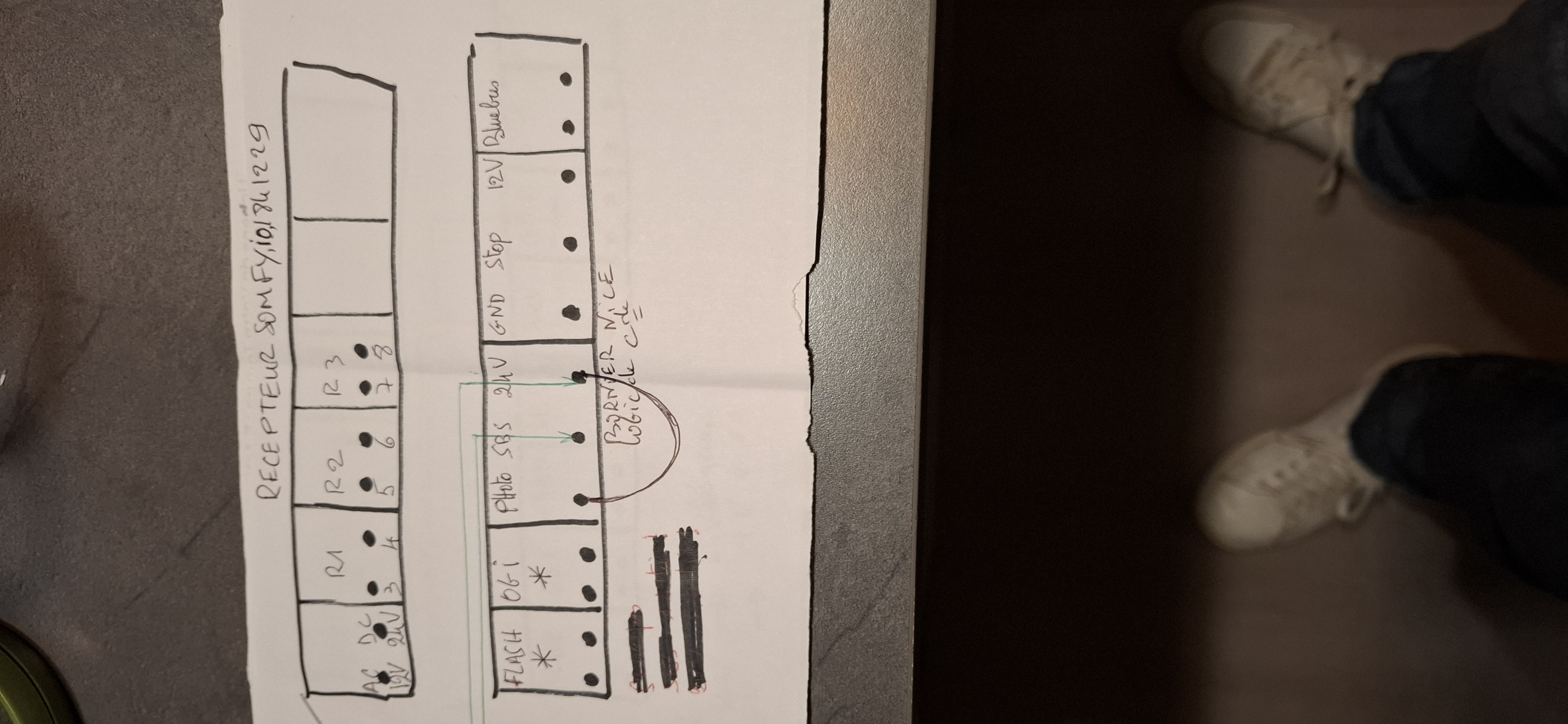

    Merci Charli, ça me drôle de connecter la borne Nice SBS à la borne 12v du récepteur! SBS c 'est la terre?
    Bref suis néophyte mais j'essai de comprendre.
    Pour les contacts je pense qu'il va me falloir connecter aux mêmes bornes GND et 24v ( pour l'instant elles sont connectées et fonctionnent avec mes télécdes Nice dans l'attente des Somfy.
    Qu'en dites vous ? Suis je dans le bon sens?

    Qu'est ce vous me parlez de terre ? Le 24v n'a pas de terre ry SBS ne veut pas dire "terre" mais "pas à pas".
    Donc je vous répète que : le 24v moteur va sur 24v récepteur = 1/2. On s'en fout du ground ! Vérifiez via un contrôleur que vous avez bien du 24v sur l'alim 24v du moteur.
    3/4 du récepteur va sur SBS, pour le vérifier à l'aide d'un trombone déplié faites un shunt bref 0.5s sur SBS = porte s'ouvre, nouveau shunt = porte stoppe, denier shunt = porte ferme.

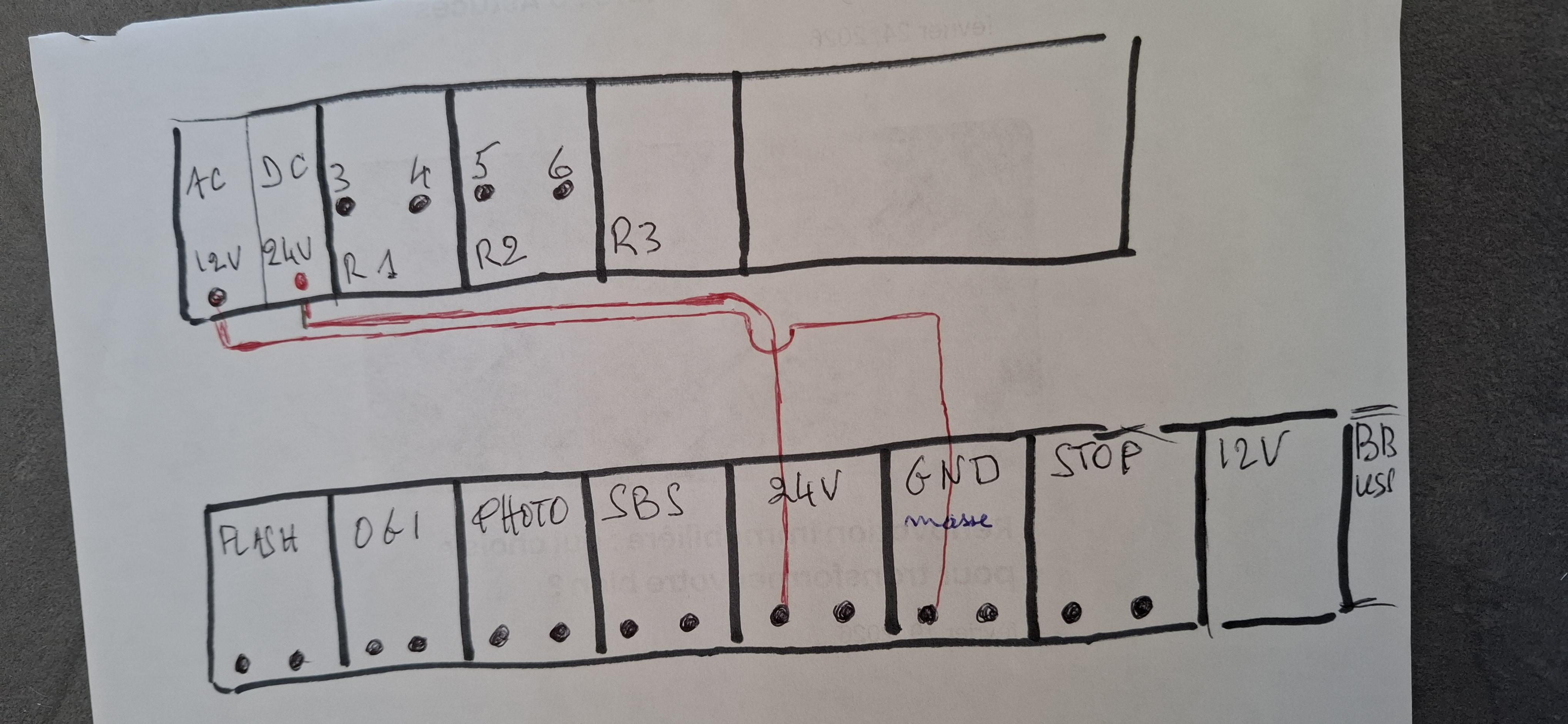

    Bjr, et Merci Charly.c'est simple pour toi mais compliqué pr moi..je ne comprends pas quand tu dis=1/2pour le recepteur ou 3/4 va sur le sbs, je t'envoie 1 schéma et tu me dis de mettre les fils où il faut? Je devine que je t'embête mais pour moi tout ces termes c de l'ébreu!!!
    En plus si tu pouvais me dire à quoi sert flash, Ogi,photo,ect ce serait super, personne m'a bien expliqué tout ça.
    Je patine et j'en ai marre! Merci d'avance.

    Il ne vous en faut pas beaucoup pour que le schéma le plus basique du monde se transforme en dialecte hébreu ?
    Voyez le schéma en fichier.
    Flash c'est pour un flash ;;;;;;
    Stop c'est pour stopper la manœuvre en contact sec au lieu de SBS.
    Photo c'est pour les cellules.

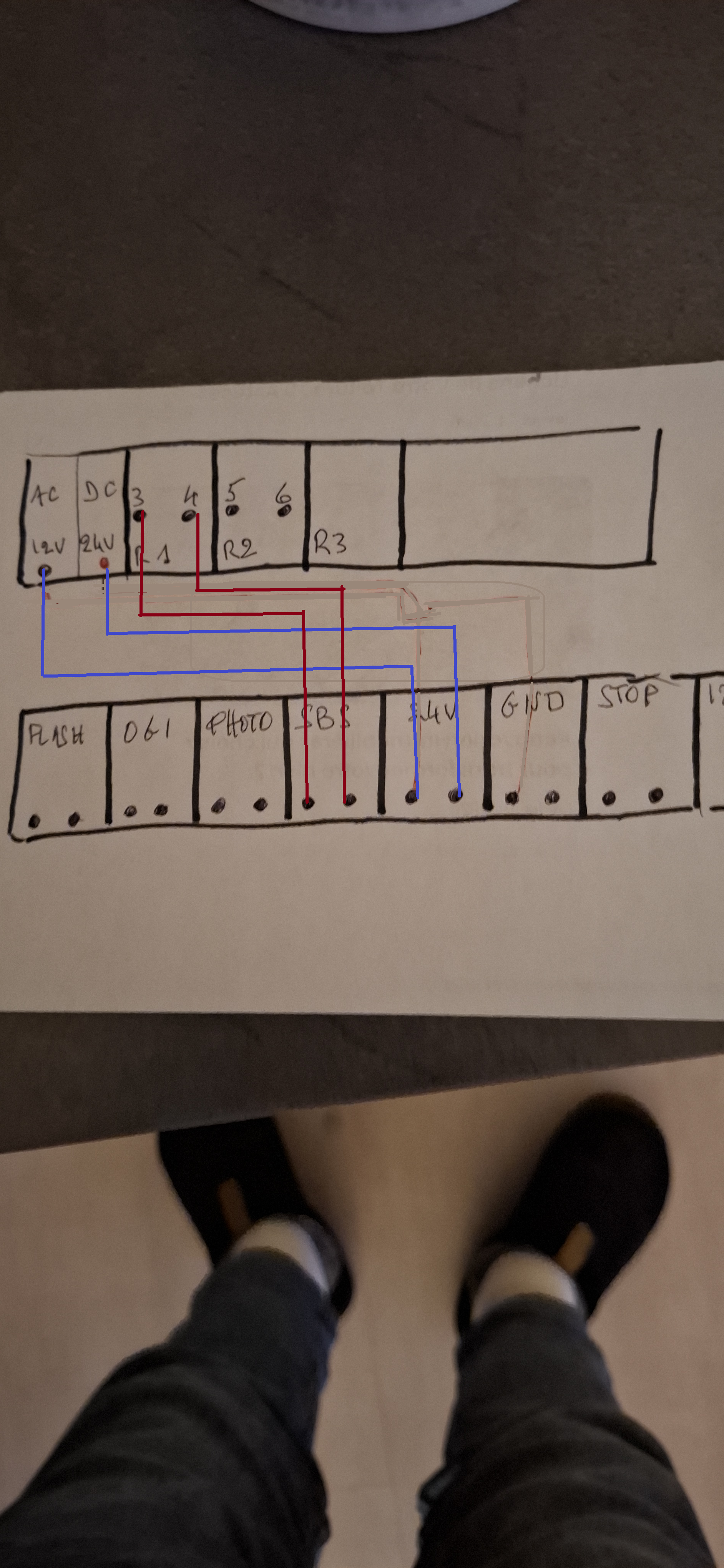

    Re...Charly au risque de passer pr 1 nul , pas grave on apprend à tout âge ton schéma je ne le comprends pad du tout.je te renvoie le schéma exact des connections logic de cde moteur et connecteur somfy ...24 v qu'une connection,Sbs qu'une connection ....explication Stp Charly peut être confusion?
    Par avance merci de ta réponse.

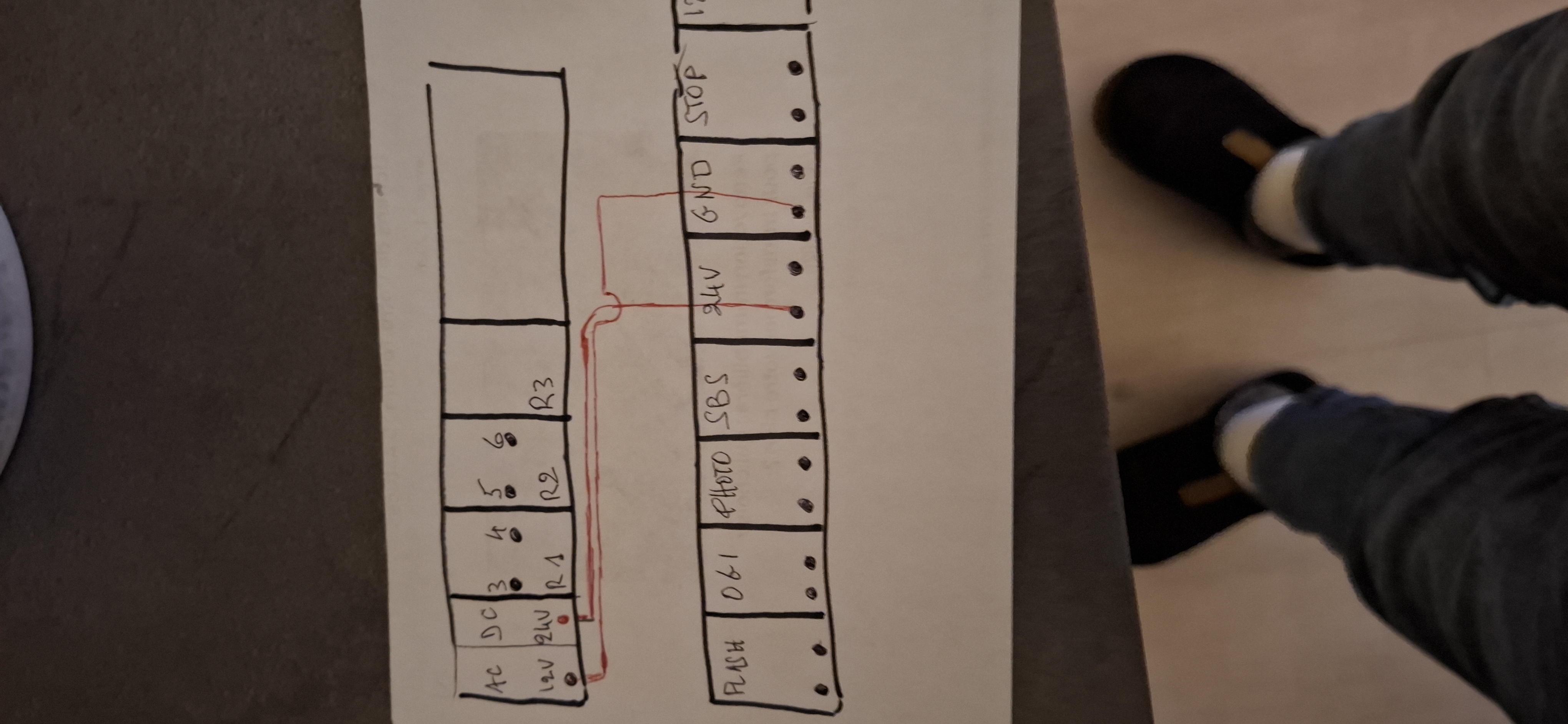

    Mr Charly...calmons nous, je n'ai jamais pensé que vous ne connaissiez pas votre spécialisation, je demande par exemple pourquoi sur la notice Nice les cellules sont reliées à la borne bluebuss? ( de tte façon égal je ne les connectes pas, pas utiles.) Et vous me dites de les relier à la borne photo? Donc vous conviendrez que puisse vs demander pourquoi? J'essai tt simplement de comprendre, et surtout ne pas vous offenser surtout sans raison!
    Ce que je regrette c'est que personne me réponde avec 1 schéma précis et clair pour que je puisse copier.
    Je vs joins le fichier tel qu'est connecté mon moteur

    On parle de quoi ? De cellules ou de RX Somfy ?
    Sur Nice, les cellules se raccordent de plusieurs façons comme sur Somfy D'ailleurs. Soit en BUS (borniers BlueBus) soit en auto test (borniers Photo).
    Pour le RX je pense vous avoir suffisamment renseigné, il est impossible humainement de faire mieux !
    1) je vous joints le schéma détaillé, mais vous en voulez un autre ?
    2) je vous ai demandé de vérifier les connexions mais vous ne l'avez pas fait jugeant certainement que je ne suis pas digne de confiance.
    Bonjour Jean Claude,
    Nous ne pourons pas vous aider sur le reste du fonctionnement.
    Vous souhaitez cabler votre recepteur somfy sur une motorisation nice.
    le schéma que vous a indiqué charly au depart et parfaitement correct  et parfaitement comprehensible :
    Les borne 1/ 2 du recepteur sur les borne 24V (verifier avec un multimetre la polarité)
    et les borne 3/4 sur SBS (qui veux dire Step By Step = pas a pas = contact sec)
    si vous melangez les cellules avec cette histoire de contact sec -ce qui n'a rien a voir- je vous invite a prendre contact avec un professionnel pour realiser le cablage est etre sur de ne pas faire de betise.
