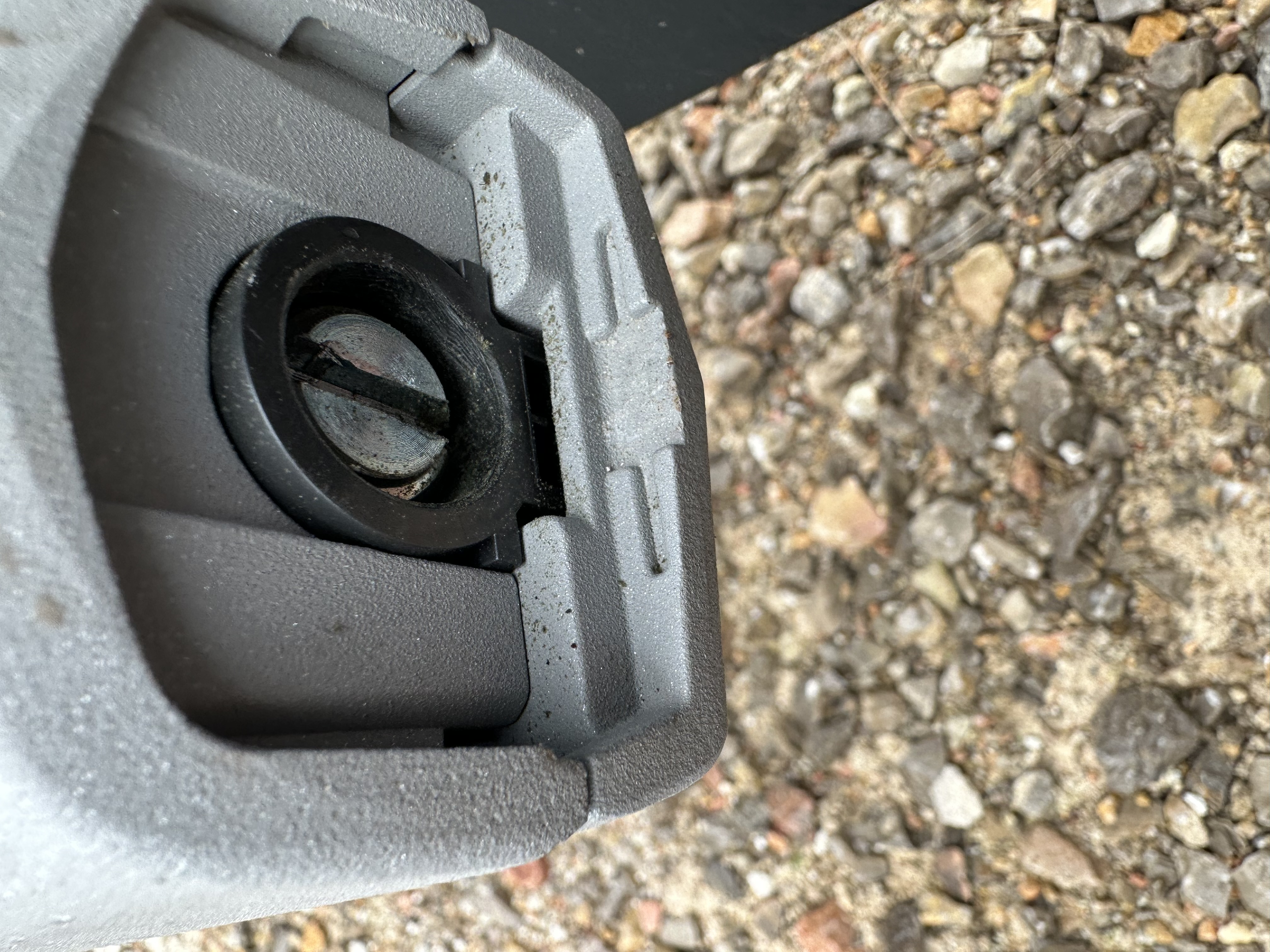

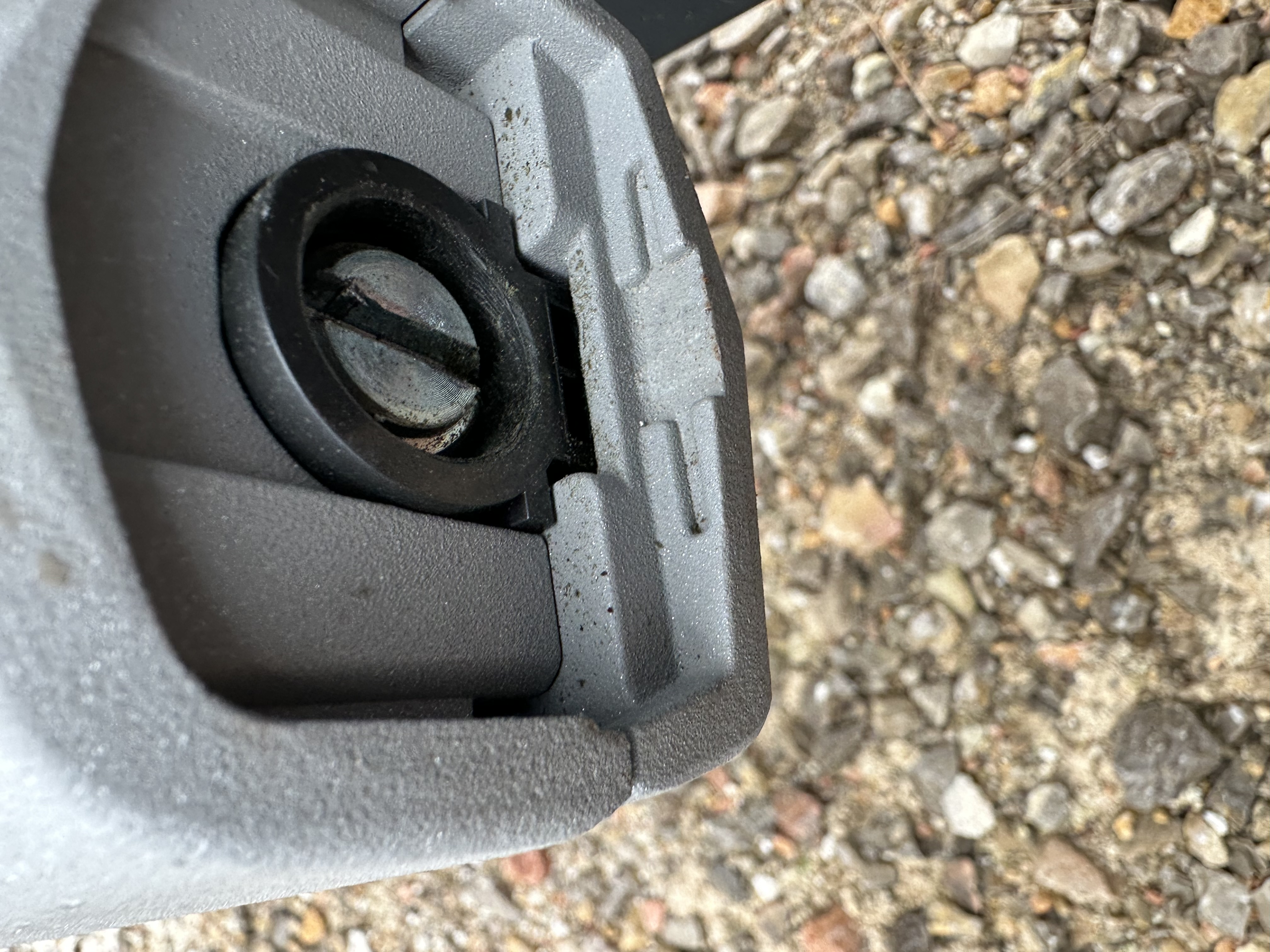

    Je rencontre un problème avec mes moteurs EXAVIA. Les vis sans fin ont pris du jeu. Du coup, et premièrement, lorsque le portail est fermé, celui-ci s’en trouve de 1 cm des deux côtés. Il n’est plus plaqué en position fermé. Secondement, dès qu’il y a légèrement du vent, l’ouverture est saccadée, voir même bloquée. J'ai refait l'apprentissage des courses, le problème est toujours présent. Des deux côté, la vis sans fin a un jeu longitudinal quand manipule le vantail en position ouverte. Moteur sous garantie. Pouvez-vous m’aider svp pour leur échange.

    Bonjour, voici les photos demandées. J’ai également des vidéos si vous voulez que je vous les envoies. Merci
    Merci pour les photos.
    On ne distingue pas de jeu longitudinal sur les paliers en bouts.
    Voyez vous du jeu longitudinal si vous manœuvrez les vantaux à la main et ouverts à moitié ?

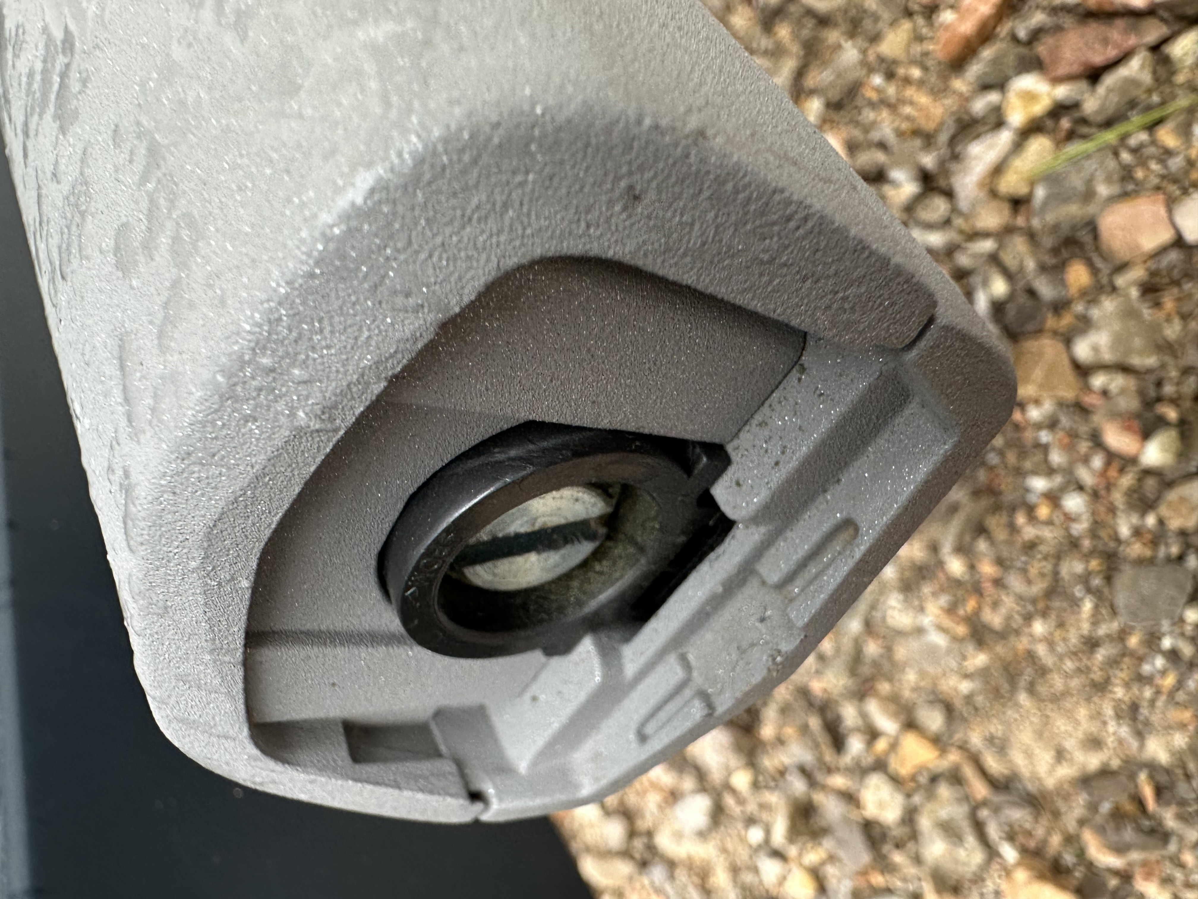

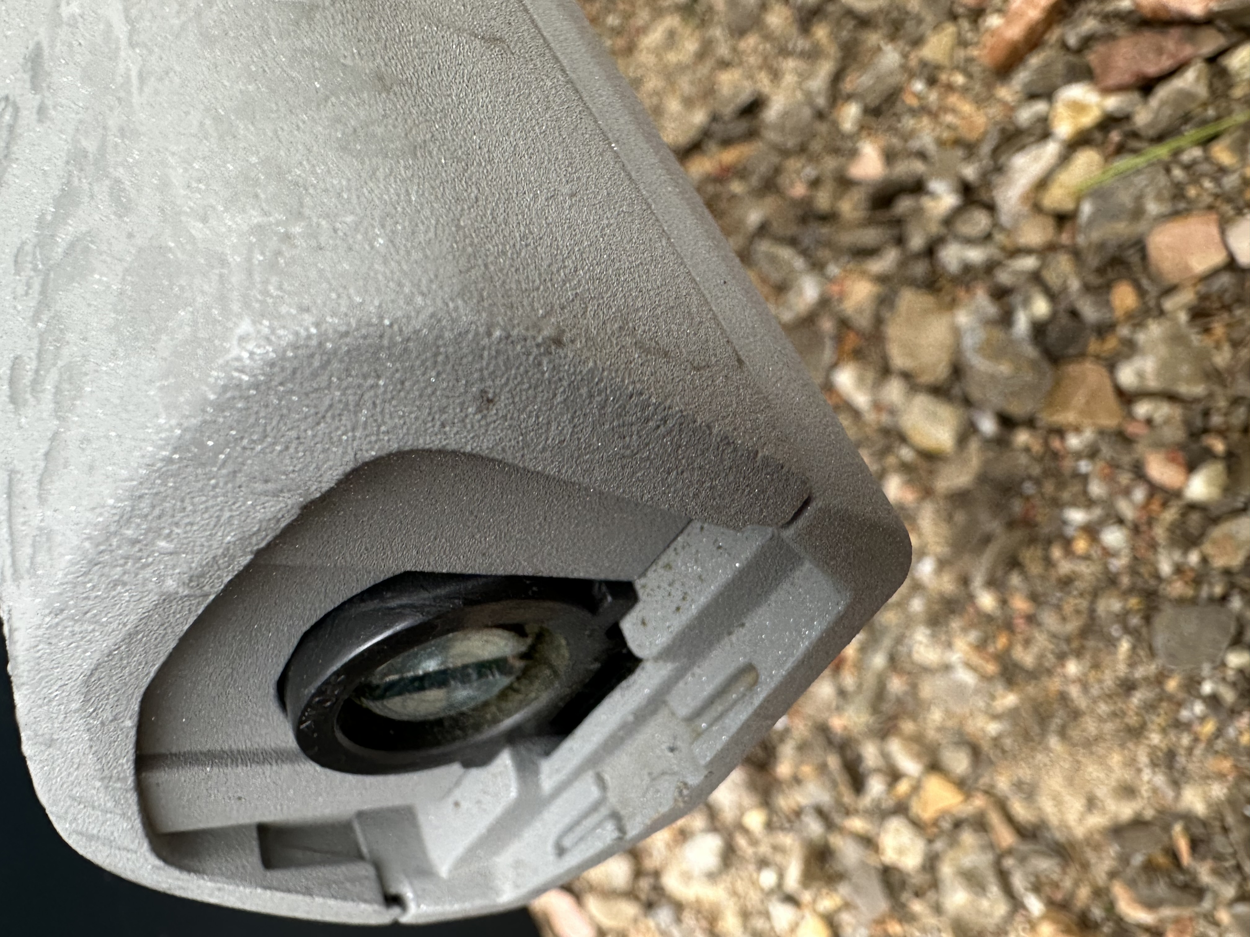

    Les vis des moteurs ainsi que la partie métallique autours(palier?) font clairement un mouvement longitudinale lorsque je bouge les vantaux. Le phénomène est présent des deux côtés. J’ai fait des vidéos où c’est clairement visible, mais je ne peux pas les déposer sur cette page. Si vous les souhaitez, envoyez-moi un mail et je vous les mettrai en réponse. Concernant les cotes, la largeur des piliers est de 36 cm, ma côte A est de 11,3 cm. Et enfin ma côte B est de 27 cm.

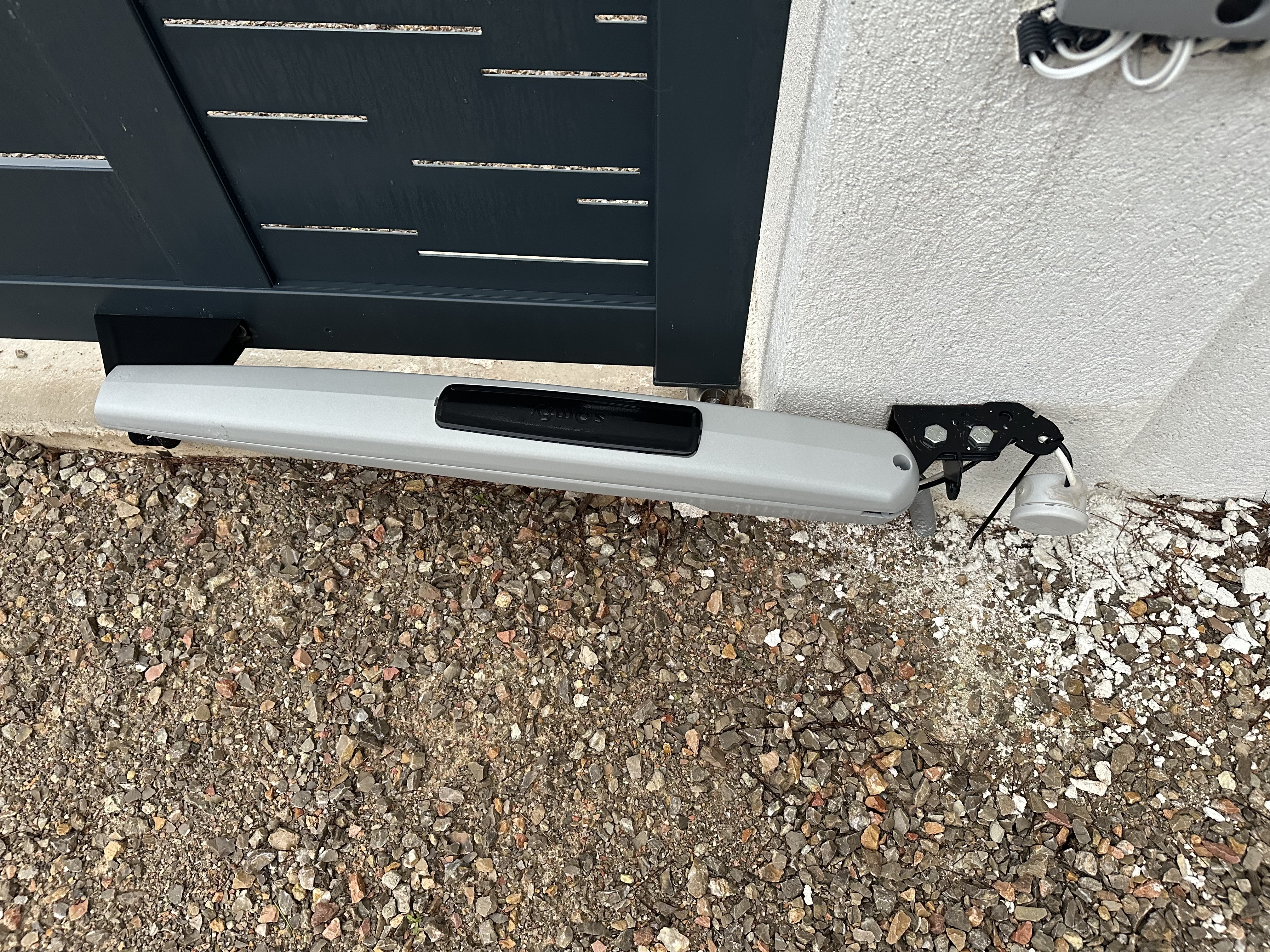

    Enfin, je vous joint une photo de mes deux moteurs avec leur support.
    Hum, j'aime bien les boîtiers ronds de raccordements électrique des moteurs, ça craint !...
    Pareil pour les gaines annelées ouvertes en haut, les tubes doivent être plein de flotte !...

    Bonjour, les boîtiers sont à la norme IP 65. Il n’y a rien qui craint. Si vous avez une autre solution pour raccorder les moteurs au boîtier central de l’autre côté, avec 20 cm de câble fourni sur le vérin , je suis preneur… pour les gaines, elles sont étanchéifiées à l’intérieur. L’eau ne rentre pas dedans.

    Pour les raccordement tubes et boîtes, c'est complètement hors normes, cela ne va pas durer dans le temps, même si cela semble normal, on ne doit pas faire d'entrées de câbles par le haut en extérieur. Les entrées doivent se faire par dessous.
    Je vois sur vos vidéos (.mov) au moins une vis qui a du jeu longitudinal sur le palier plastique avec un "toc" bruyant.
    L'autre vérins ne semble pas avoir de jeu à ce niveau.
    Compte tenu de l'âge du matériel, 2018 soit au moins 7 ans, je pencherais vers une usure des noix de vis sans fin , il suffirait de les remplacer.
    Pour le vérin qui a du jeu, il faudrait l'analyser mécaniquement et réparer ce qui doit.
