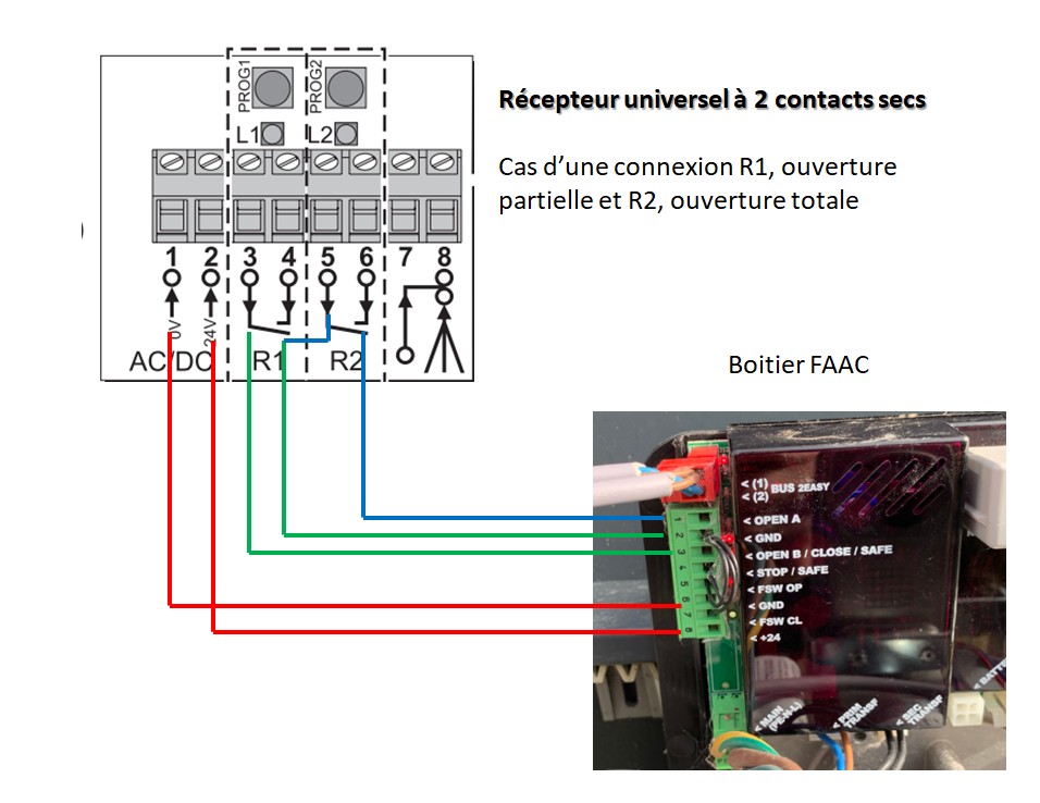

Je compte brancher un KIT RADIO RTS UNIVERSEL SOMFY sur le moteur de mon portail coulissant ( opérateur coulissant C720 24V FAAC ) .
Pourriez vous m'aiguiller sur les câbles à brancher aux bons endroits dans le boitier SOMFY ?

    Si je comprends bien
    Je récapitule :
    1et 2 c est +24v et GND
    3 et 4 c est GND et Open B
    et je rajoute un bouton poussoir sur 3 et 4

    Bonsoir a tous et à Domi D, en branchant votre bouton sur Gnd et Open B vous aurez une ouverture piéton si vous désirez une ouverture total du portail il faudra se mettre sur GND et Open A.

    Oui ça fonctionne bien comme ça.
    Je l’ai branché en février

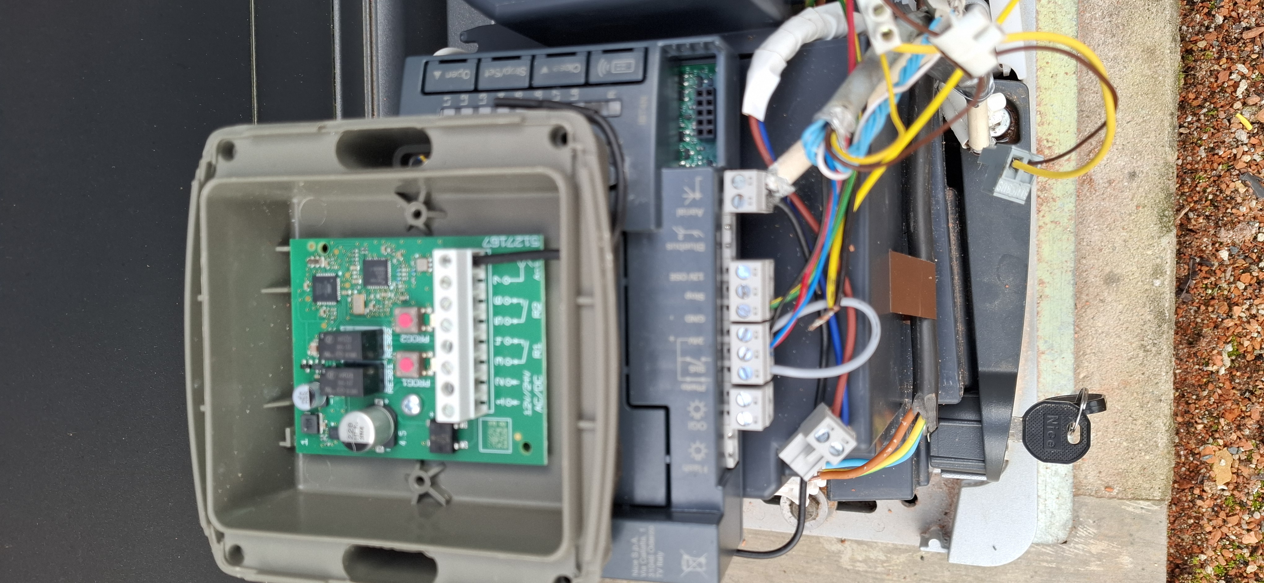

    bjr tout le monde,j'ai suivi vos discution mais pas sûr d'avoir bien compris .... j'ai 1 moteur de portail coulissant Nice RBS 400, fonctionnant avec les télécommandes appropriées, mais disposant d'une porte garage Somfy io, j'ai acheté 1 récepteur Somfy IO 1841229 que je veux gréffer sur mon moteur Nice moteur, donc la question comment connecter ce Récepteur aux bornes du moteur Nice, j'aimerais avoir 1 schéma Svp ce serait expressif pour moi...Par avance 1 gd merci pour vos réponses.( ci joint 1 fichier)

    Votre photo est floue. Donnez la référence de la motorisation Nice.

    Bonjour et merci de votre aide, mon moteur est 1 RBS 400 Nice, qui fonctionne sans les cellules qui ne sont pas nécessaires, mes télécommandes, et mon visiophone fonctionne nickel, mais ayant une porte de garage somfy io et pour uniformiser j'ai acheté 1 recepteur somfy io 1841229, mais je ne sais pas comment connecter le bornier de ce récepteur à celui du moteur Robus??? Il me faudrait 1 schéma...voilà une photo ci jointe.

    Vous avez posté la même photo sur laquelle on ne voit rien !

    Bjr Julien il y a une petite erreur moi c'est 1 portail coulissant avec 1 moteur NICE RBS 400 que je voudrais connecter avec 1 récepteur Somfy io 1841229 mon bornier Nice a une borne 24 v, ci dessus 1 fichier.

    Je ne sais plus comment vous le dire. Tant que je n'aurais pas une photo nette du bornier de votre motorisation, je ne pourrais pas vous aider.

    Bjr à tous, vous vous trompez de personne, moi c jean Claude, et je souhaite qu'on me dise comment connecter mon récepteur somfy io 1841229 à mon moteur Nice Rbs 400 je veux utiliser qu'une télécde donc j'ai mis 1 récepteur mais auxquels borniet connecter les fils???, ci joinr 1 fichier avec le récepteur en haut et son bornier et la logic de cde du moteur du moteur dessous.

    Je pourrais vous aider si vous postez une photo nette du bornier de commande de votre motorisation.

    Bjr tt le monde, 1 internationaute electricien me demande une photo du sujet, je ne sais pas si ma demande sera lue et exaucée et de plus je ne sais pas si je suis au bon endroit!!
    Donc j'envoie le fichier et ma demande c'est:
    Comment brancher les fils du bornier moteur Nice au bornes du recepteur Somfy io pour pouvoir utiliser qu'une seule télécde.

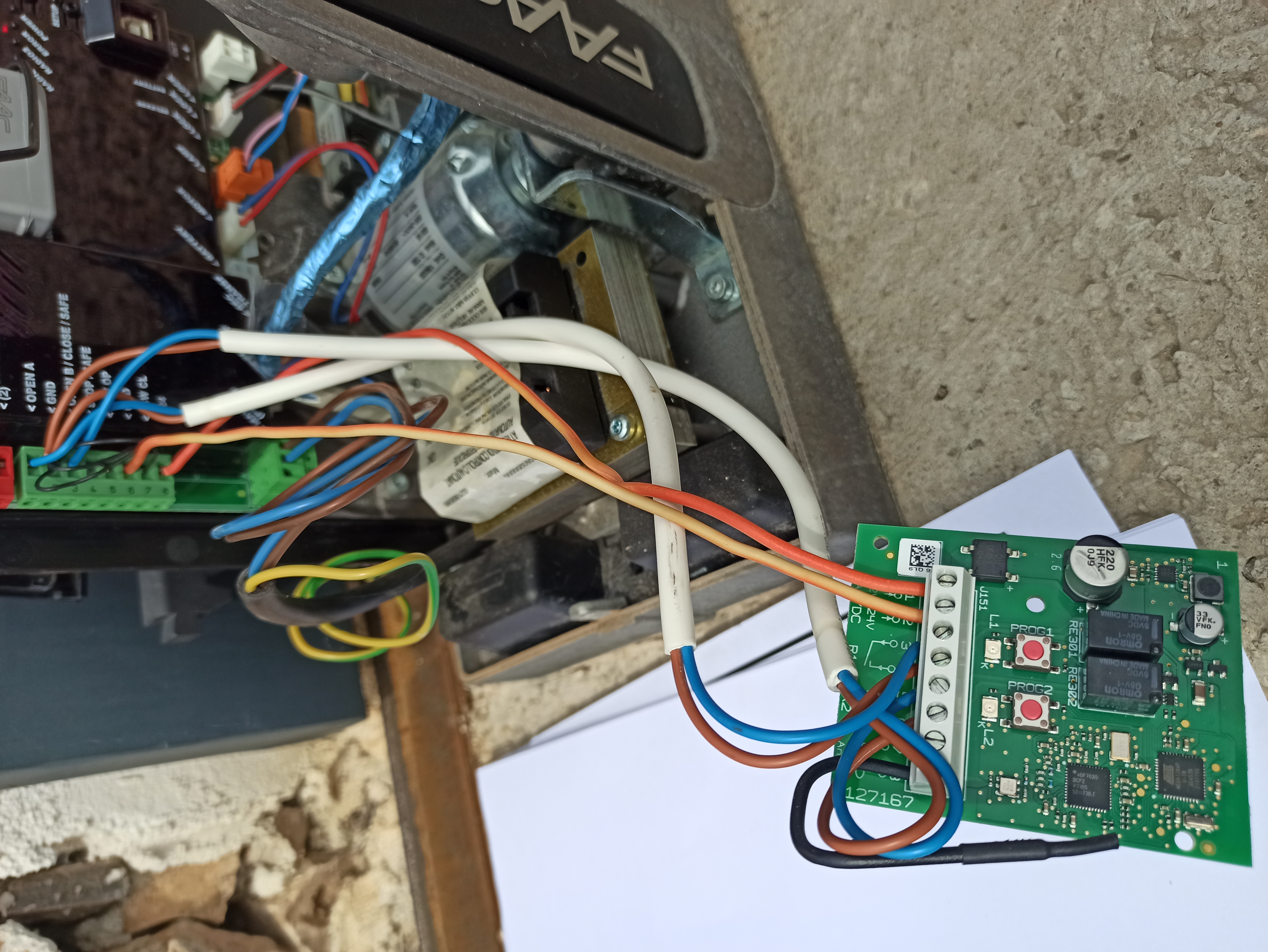

    j'ai la même question mais je comprends qu'il faut faire un pontage entre le 4 et 5 sur le récepteur?

    Oui vous pourrez affecter les 2 canaux du récepteur à 2 boutons différents sur la télécommande murale.
