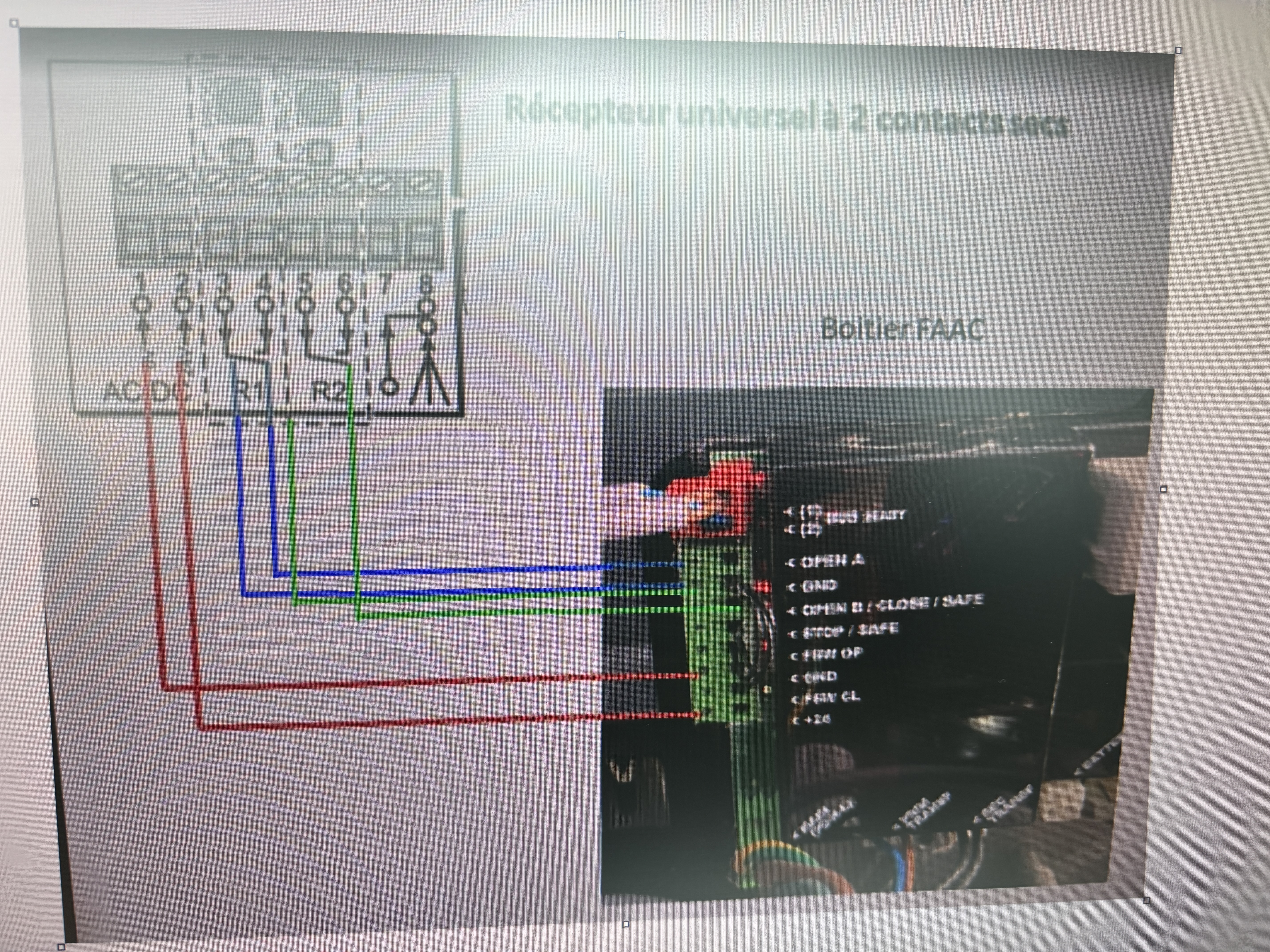

J'ai un moteur de portail coulissant Faac E721

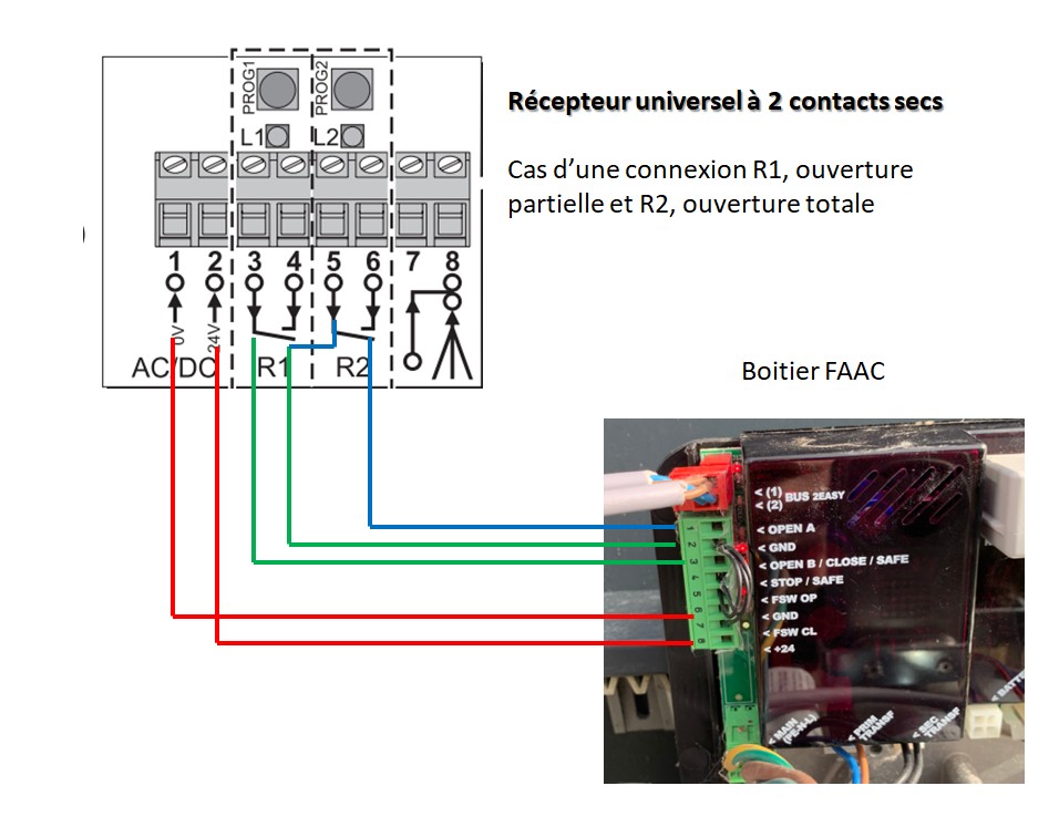

Je souhaite le commander par mon Tahoma et la commande murale radio RTS(1870781) au travers du Récepteur Portail (2400556)
Le branchement en pj est-il bon sachant qu'il y aurait un bouton pour une ouverture partielle (R2 sur la carte) ou totale (R1)
Les branchements seraient :
Récepteur 1 Moteur 6
Récepteur 2 Moteur 8
Récepteur 3 Moteur 2
Récepteur 4 Moteur 1
Récepteur 5 Moteur 2
Récepteur 6 Moteur 3

    J'ai essayé mais je n'ai pas trouvé de réponse claire
    Ce schéma trouvé est ambigu d'où ma mon propre schéma

    Dans tous les autres posts il n'y a que l'ouverture totale de cablée et le branchement est donnés par le spécialiste Richy.
    Vous détournez le contact du deuxième moteur pour faire une ouverture partiel. Sur le papier ça doit marcher, mais il serait plus propre de câbler les deux contacteurs exactement de la même manière si un jour quelqu'un d'autre doit intervenir sur le câblage.
    Ne faite pas un pont entre 4 & 5 mais entre 3 & 5 pour garder la logique de branchement.
    Le mieux est d'utiliser 3 couleurs, une pour la masse (GND) et une pour chaque fonction et de partir avec 4 fils et faire le pontage sur la borne GND du moteur.
    N'importe qui pourra s'y retrouver.
