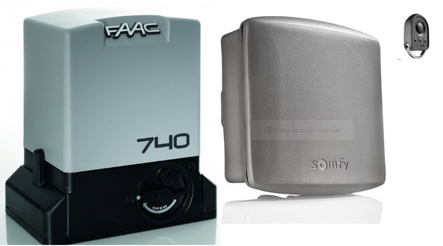

j'ai un moteur de portail faac 740 muni d'un recepteur universel somfy qui est controler grace à une telecommande somfy, mais je n'arrive pas à appareiller tout cet equipement avec tahoma switch, jusque la j'ai juste reussi à derogrammer ma telecommande qui controle à la fois la porte du garage (que je n'arrive pas non plus a appareiller) et mon portail, est ce que c'est un problème de compatibilité?

    Pour affecter ce récepteur à la Switch faites ceci :
    ajouter un équipement, accès, Somfy, portail, portail battant, récepteur standard, valider les cellules, RTS, dans le récepteur faites un appui sur "prog1" ou "prog2" suivant lequel est raccordé 3s, la recherche s'effectue.

    Merci Charly, vous me proposez la meme procedure que l'application tahoma, que j'ai déjà effectué sans succes si ce n'est déprogrammer ma télécommande

    Obligatoirement vous devez faire une mauvaise manip sachant que celle que je vous indique est la seule et la bonne !
    Il convient de ne pas toucher à la télécommande, également de faire un appui sur prog de 3s, au delà vous risquez de supprimer les TC affectées au récepteur.

    Merci Charly, j’avais du mal le faire la première fois cette fois ci ça fonctionne!
