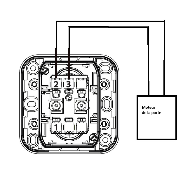

    je rencontre le même problème. Nous avons câblé le bouton poussoir selon le schéma en pj.
    Bonjour Kbouriquet
    Il faut plutôt câbler en 1 et 2.

    Merci pour votre réponse Jean-Luc B. Toutefois je ne peux pas mettre de fil en 1, c'est bouché….
    Je pense que ce ne doit pas être le bon modèle de bouton poussoir.
    Bonjour K.Bouriquet
    C'est quoi comme bouton ? Postez une photo recto/verso

    Le vendeur m'a dit que ce bouton fonctionné pour ma porte, c'est un poussoir LEXMAN (https://www.leroymerlin.fr/produits/poussoir-etanche-comp...) je mets en pj la notice.

    Bonjour K.bouriquet
    Donc c'est bien en 2/3.
    Sur quelles bornes avez-vous connecté le câble coté motorisation.
    KBouriquet
    KBouriquet
    KBouriquet
    72 / 100
    Nous les avons connecté sur le bornes 1 et 3 du moteur.

    Jean-Luc B. ,
    Auriez-vous une référence de bouton poussoir qui conviendrait.
    Bonjour KBouriquet
    Oui, c'est bon..
    Dénudez un petit bout de fil et shunter les bornes 2 et 3 du bouton pendant 1/2 seconde. Est-ce que la porte réagit ?
    KBouriquet
    KBouriquet
    KBouriquet
    72 / 100
    Oui la porte réagit
    Bonjour K.Bouriquet
    Alors remplacez ce bouton par exemple par celui la :
    Legrand référence : 069540
    KBouriquet
    KBouriquet
    KBouriquet
    72 / 100
    Bonjour Jean Luc,
    je vais faire ça. Merci beaucoup pour votre aide.
