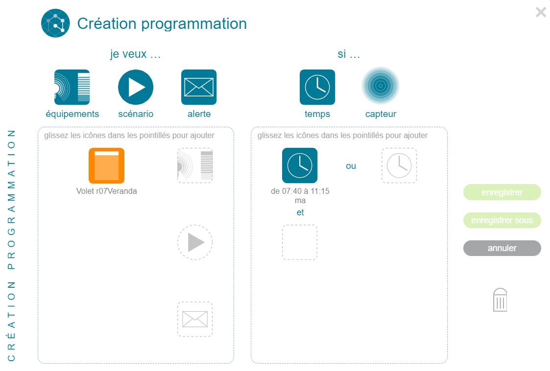

Je ne peux pas créer un programme ouverture d'un volet le mardi de 7h à 11h. (condition suffisante) je ne peux pas enregistrer
Il faut que je mette une deuxième condition pour pouvoir enregistrer (et soleil par ex) et dans ce cas le smart ne s'exécute pas malgré les 2 conditions présentes !

    Votre condition smart ne peut pas fonctionner, elle doit relever d'une condition.
    Ce que je vois en fichier relève d'un scénario.

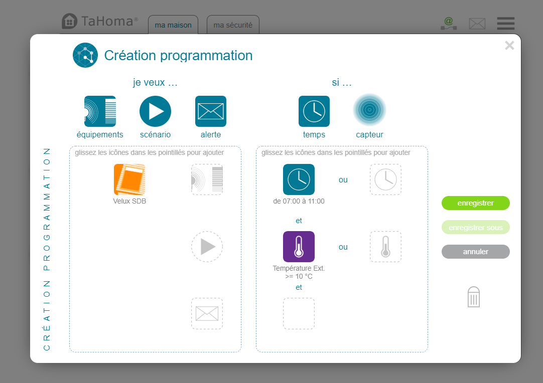

    En complément de ce que dis V-Rod, il faut passer par l'agenda. Faire une journée type avec l'ouverture du volet à 7h et la fermeture à 11h.
    Bonjour André A.
    La notion de temps ne suffit pas sur une smart. Il faut y ajouter par exemple une condition de température ou de luminosité. Voyez l'exemple.
