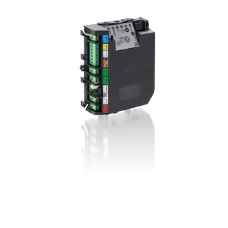

    Merci pour votre réponse.
    J'ai 6 voyants, c'est le boitier en attaché.
    C'est possible d'acheter seulement le boitier seule ?
    Donc, si actuellement vous avez un boitier BUS (étiquette jaune en 3/4) le boitier en photo convient seul sans changer les cellules.
