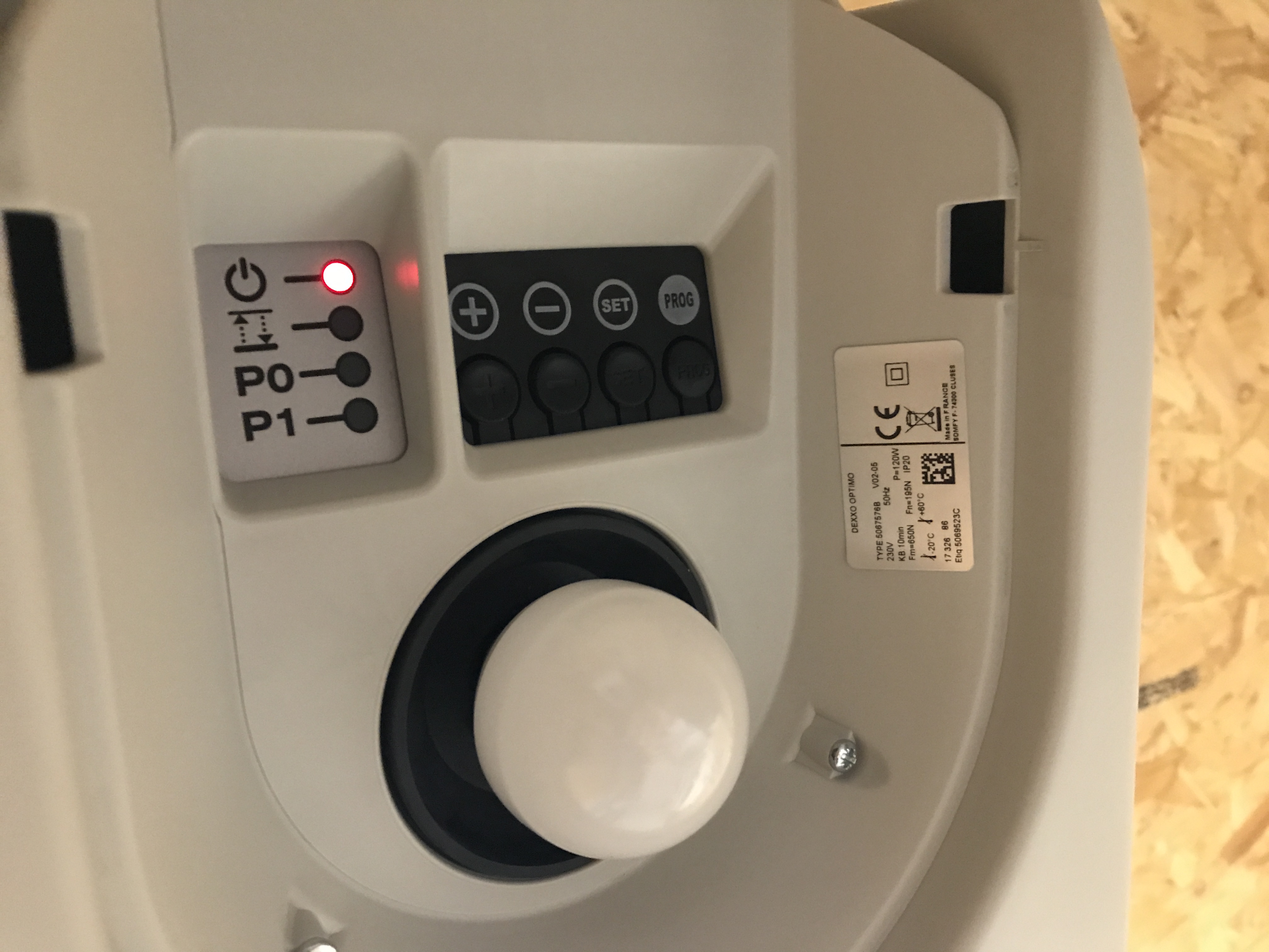

Bonjour à tous, j’aurais aimé savoir s’il était possible de mettre un clavier à code extérieur avec ce modèle de moteur pour porte de garage.
Et si oui, lequel ?
C’est un moteur dexxo optimo
Merci pour votre aide.

    bien sûr, vous avez le choix entre un RTS ou un filaire.
    Voir ici; https://boutique.somfy.fr/portails/claviers-et-commandes-...

    Merci pour votre réponse, j’ai commandé un clavier .
    Par contre, c’est facile pour le connecter au moteur ?
    C'est super facile.
    Vous ouvrez la mémoire moteur comme pour affecter une TC, puis vous suivez cette manip;
    https://youtu.be/wSzHu5fCEAQ
    https://youtu.be/s8LNAA6_Of4
