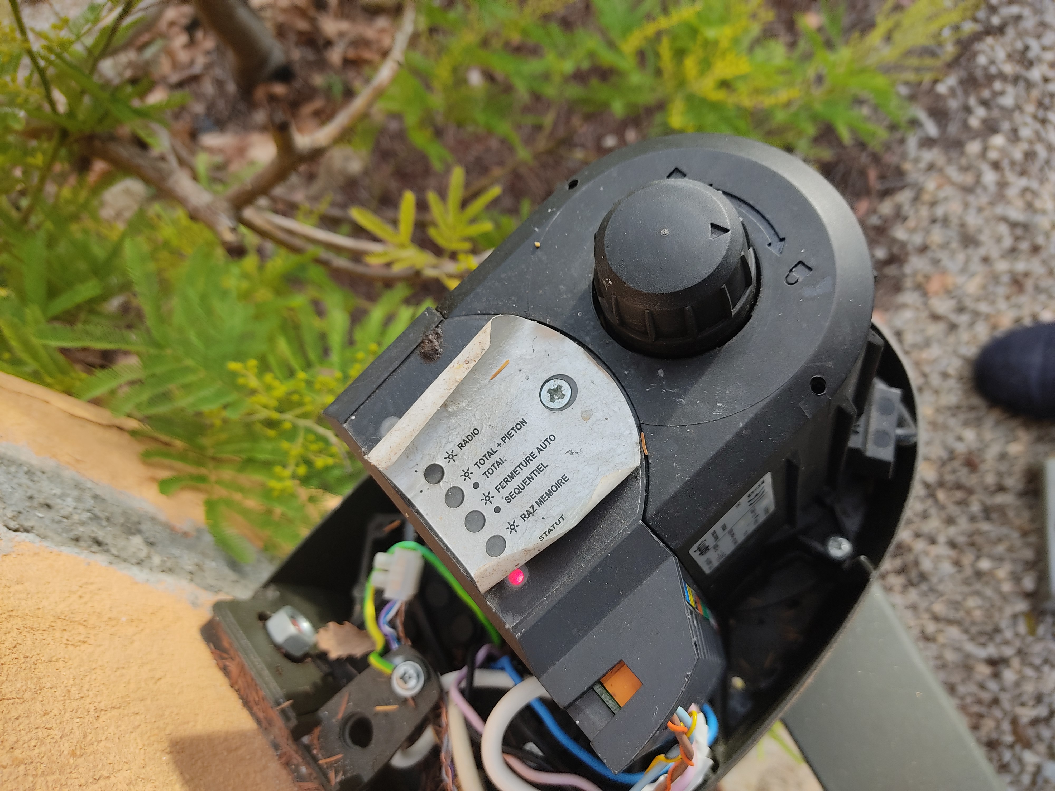

portail sga 4100 non alimenté par intermittence?
mon mécanisme n'est plus alimenté, je débranche le fusible, environ 30 minutes et ça refonctionne!
pour quelsues heures!

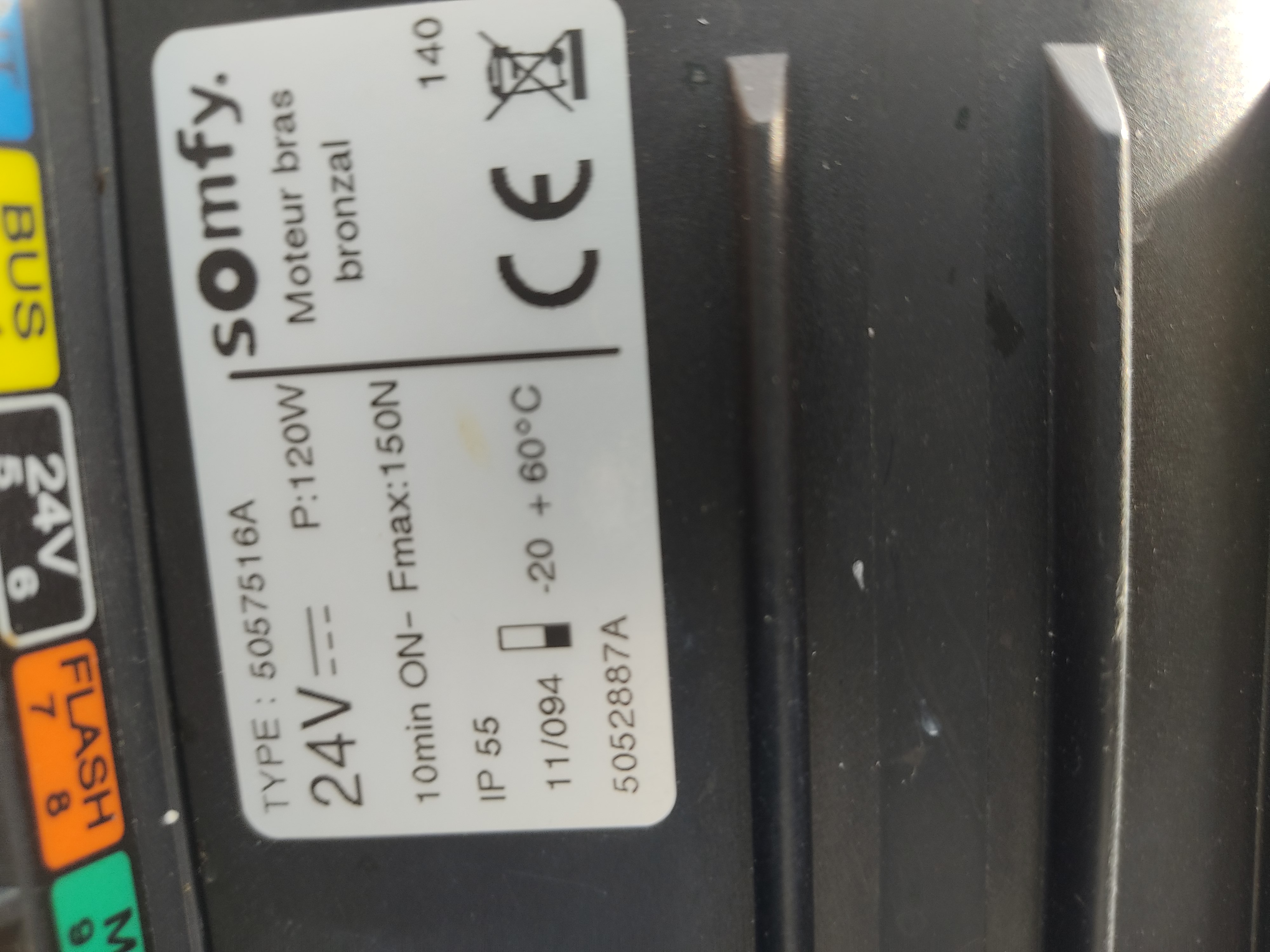

    Pouvez-vous montrer des photos du boîtier électronique du SGA et de ses étiquettes ?

    mais bien sur, les voici

    D'après vos explications, il est fort probable que votre boîtier BUS de 2012 soit en panne.
    Il n'est pas bon à jeter, mais peut se faire réparer, c'est fiable et économique, moins de cent euros et aucun accessoire à remplacer.
    Si vous voulez des infos, cliquez sur mon nom et faites un message à l'adresse de contact.
    Autrement, il faudra remplacer le boîtier :
    https://boutique.somfy.fr/boitier-electronique-bus-sga.html
