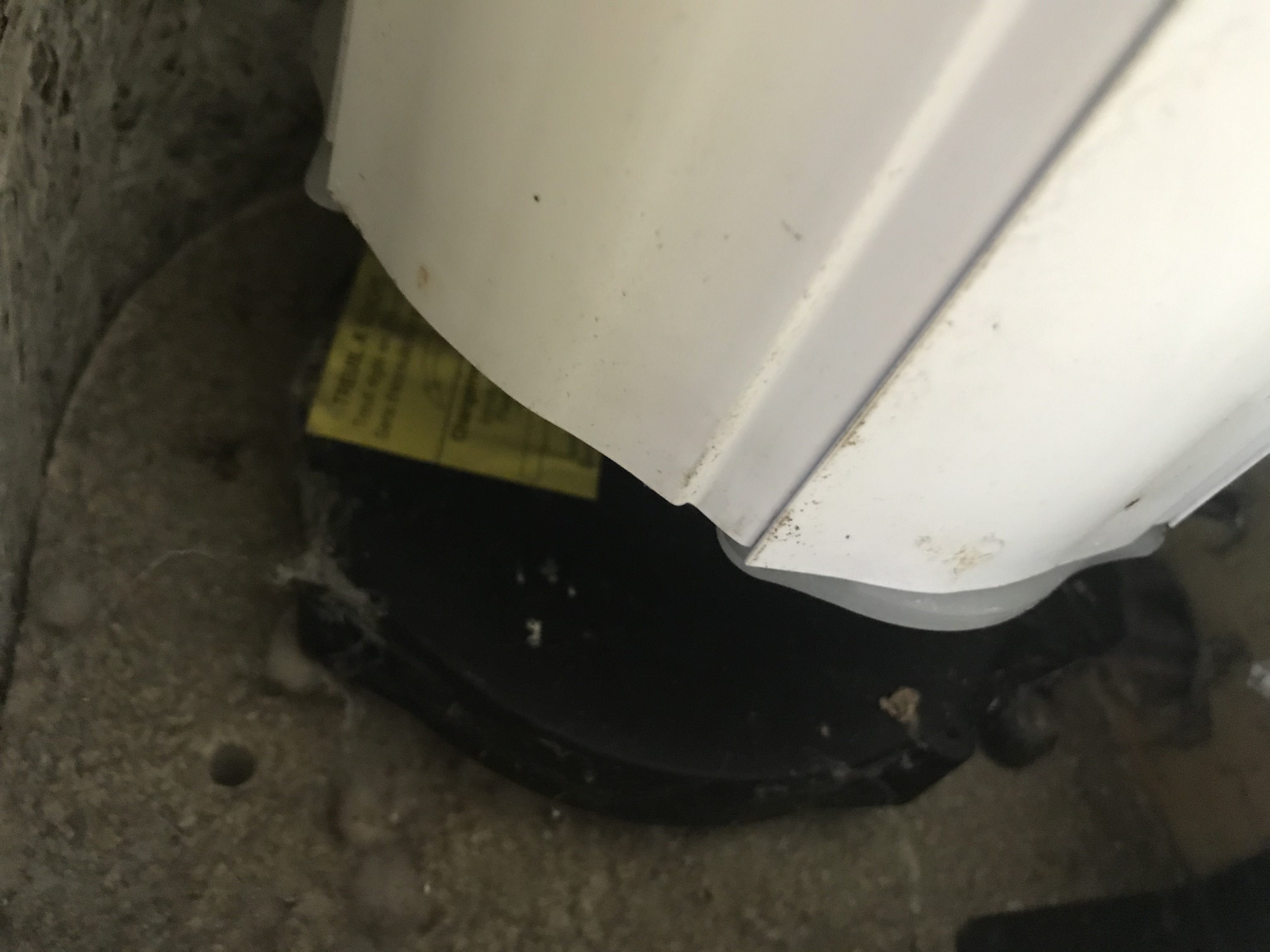

Bonjour, je recherche le bon kit de motorisation a utiliser avec mon coffre de volet je vous ai mis les photos des 2 points de rotation actuels (manivelle). Je recherche une commande filaire et non rms.

    Faites-nous une photo du coffre ouvert vue avec du recul.

    Voici la photo du coffre ouvert
    Donc ce moteur filaire convient.https://boutique.somfy.fr/moteur-de-volet-roulant-ms-100....
    La manivelle actuelle sera supprimée.

    Merci, mon doute etant est ce que vais pouvoir fixer directement les supports moteurs directement dans mon coffre ou me faudra t il une pièce en interface pour adaptation?
    Cà je ne sais pas ? Normalement comme indiqué le kit est complet pour coffre tunnel.
