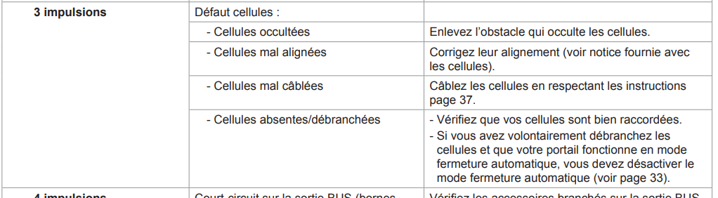

    3 clignotements, c'est généralement un problème de cellules. Il faut les démonter et les nettoyer.

    Merci pour ta réponse rapide.J'avais déjà déconnecté les cellules hier et ce matin le voyant rouge qui clignotait ,ne clignote plus . j'ai refait un essai et le portail fonctionne , je pense comme toi à un problème au niveau des cellules avec la pluie plutôt abondante en ce moment .Encore merci et bonne journée je vais démonter les cellules.
