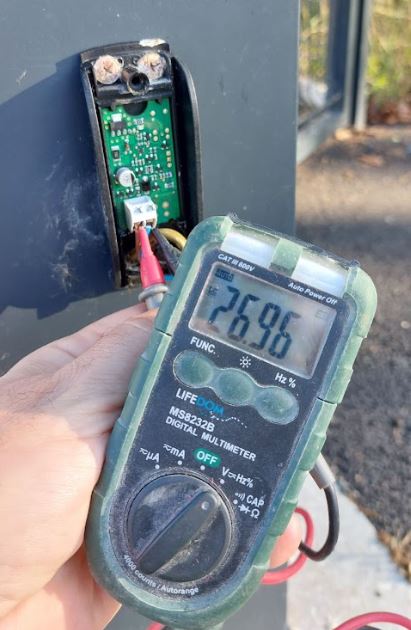

    J'ai ensuite mesuré la tension aux bornes des cellules, identique à celle sur le bornier 3 - 4 : 26,96 V
    La tension mesurée est supérieure aux 24 V attendus, mais les cellules ont l'air de fonctionner normalement néanmoins.

    D'autre part, le voyant rouge sur la cellule réceptrice n'est plus allumé, rien ne se passe si on place la main sur le trajet du faisceau. La tension sur les deux cellules est de 26,75 V.

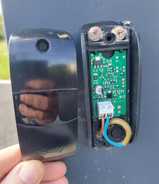

    Je trouve que pour des cellules de 2 ans elles sont salement corrodées ? Les avez vous étanché au silicone au niveau des trous de fixation et autour du capot comme l'indique la notice ?

    Eh non, je n'avais pas fait cela. Effectivement les vis de fixation semblent corrodées, mais la carte électronique semble intacte (à l'oeil...)

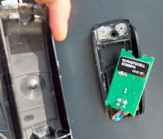

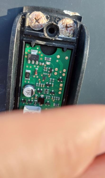

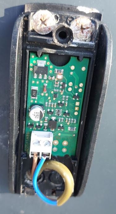

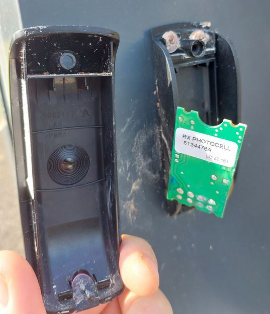

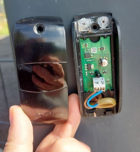

    Photos nettes des deux cellules, recto/verso ?
    Damien
    Damien
    Damien
    54 / 100
    Bonjour @Richy C,
    Voici les photos des capots et cellules réceptrice, extérieur/intérieur et émettrice, extérieur/intérieur.
    Merci de l'intérêt porté à mon problème !!
    Richy C.
    Richy C.
    Richy C.
    Dommage, les photos sont un peu floues et on ne peut pas agrandir pour mieux juger de l'état.
    Charly
    Charly
    Charly
    De toute façon ce n'est déjà pas les capots puisque sans eux ca ne marche pas mieux.

    Mais, en les remplaçant, j'ai remarqué que les fils de cuivre étaient oxydés dans les borniers de la cellule la plus éloignée du moteur. Très oxydés.
    J'ai utilisé du fil de cuivre de diamètre 0.75 mm2, comme requis, acheté chez castorama. Il s'avère que ces fils de cuivre ne sont pas en cuivre... Le problème de mauvaise détection de la cellule par le moteur venait d'une trop grande résistance liée au câble et à son contact sur le bornier de la cellule.
    La solution pour moi:
    J'avais laissé un peu de mou dans le boîtier, j'ai pu couper 2 cms de câble, re-dénuder, gratter l'oxydation (oui, même à l'intérieur de la gaine) avec du papier de verre, étamer et rebrancher sur le bornier de la cellule en serrant bien les vis pour assurer le meilleur contact électrique possible.
    => cela a été suffisant pour moi. Je ne suis pas sûr que ce sera stable dans le temps ; je devrai peut-être passer un nouveau câble dans le futur ; mais pour l'instant c'est bon.
