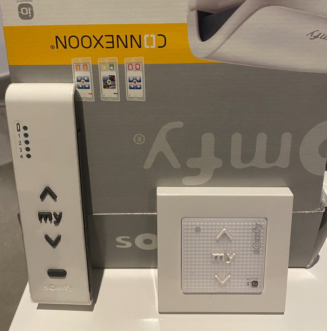

Bonjour, j'ai supprimé l'ensemble des volets de la maison suite au problème suivant: chaque fois que j'ouvrais le volet de la chambre de mon fils celui du salon s'ouvrait également. Après avoir supprimé tous les volets de la maison sur l'application téléphone connexoon, impossible de reconfigurer les volets un par un. Il ne reconnait aucun nouvel équipement... Merci de votre aide.modele io situo5

    Pourquoi supprimer des VR pour ca...?
    Vous avez pété la clef de sécu, vous êtes quitte à faire une RAZ sur chaque VR isolé électriquement des autres.
    Quant une TC pilote d'autres VR, Connexoon n'a rien à voir là dedans.
