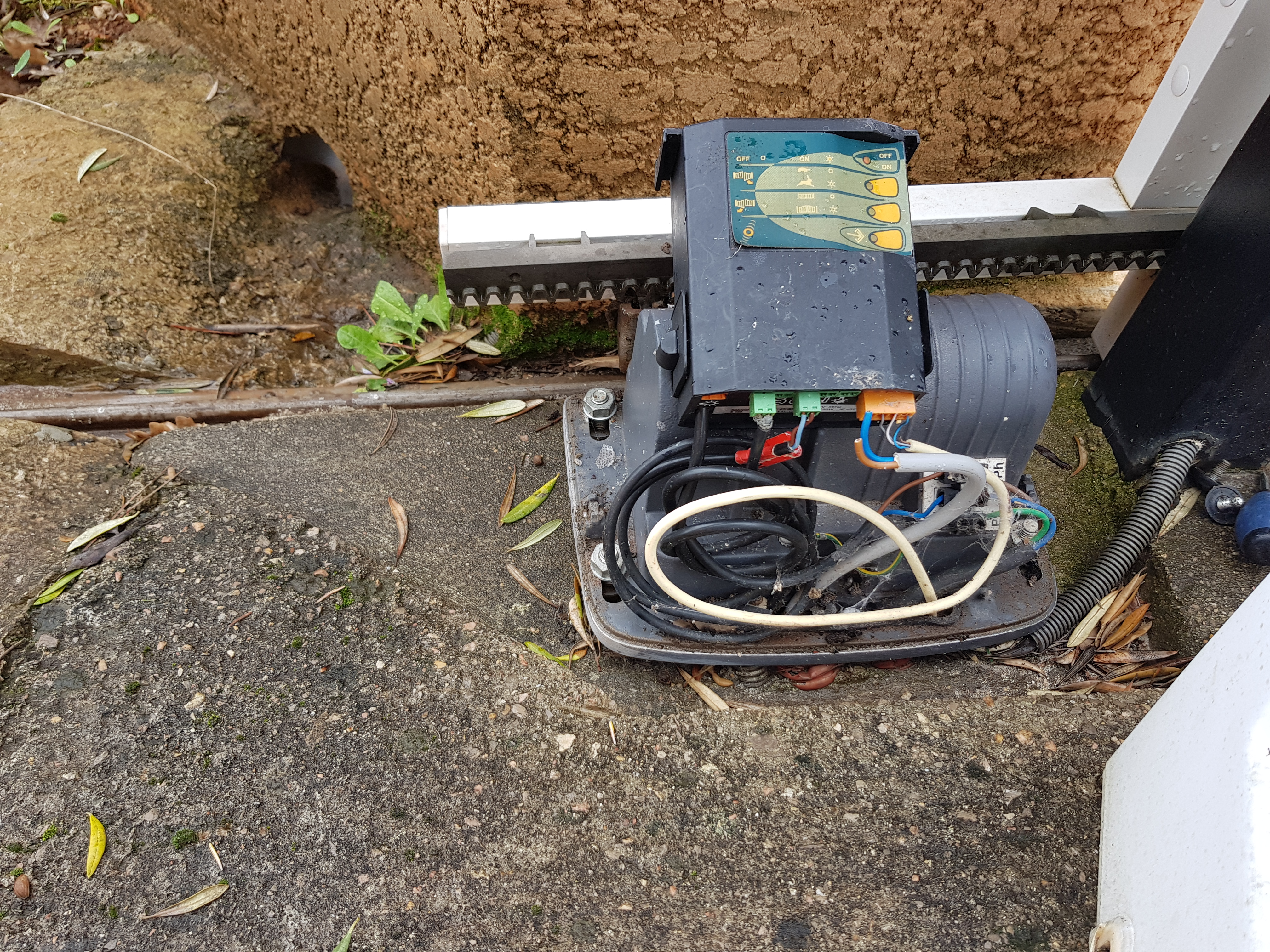

    Sur le boitier électronique, il est noté "SIMINOR S400"
    Voir photo jointe.
    Jacques Lépine
    La Keytis ne convient pas pour ce moteur.
    Normalement d'origine vous avez une télécommande 4 bouton jaune avec une pile 12v.
    Si oui, la TC qui convient est celle-ci; https://boutique.somfy.fr/emetteur-4-canaux-rtr.html

    Merci pour votre information. J'ai été très mal conseillé par le magasin Lapeyre qui m'a vendu cette télécommande après lui avoir montré l'ancienne et expliqué le type de moteur que je possédais.
