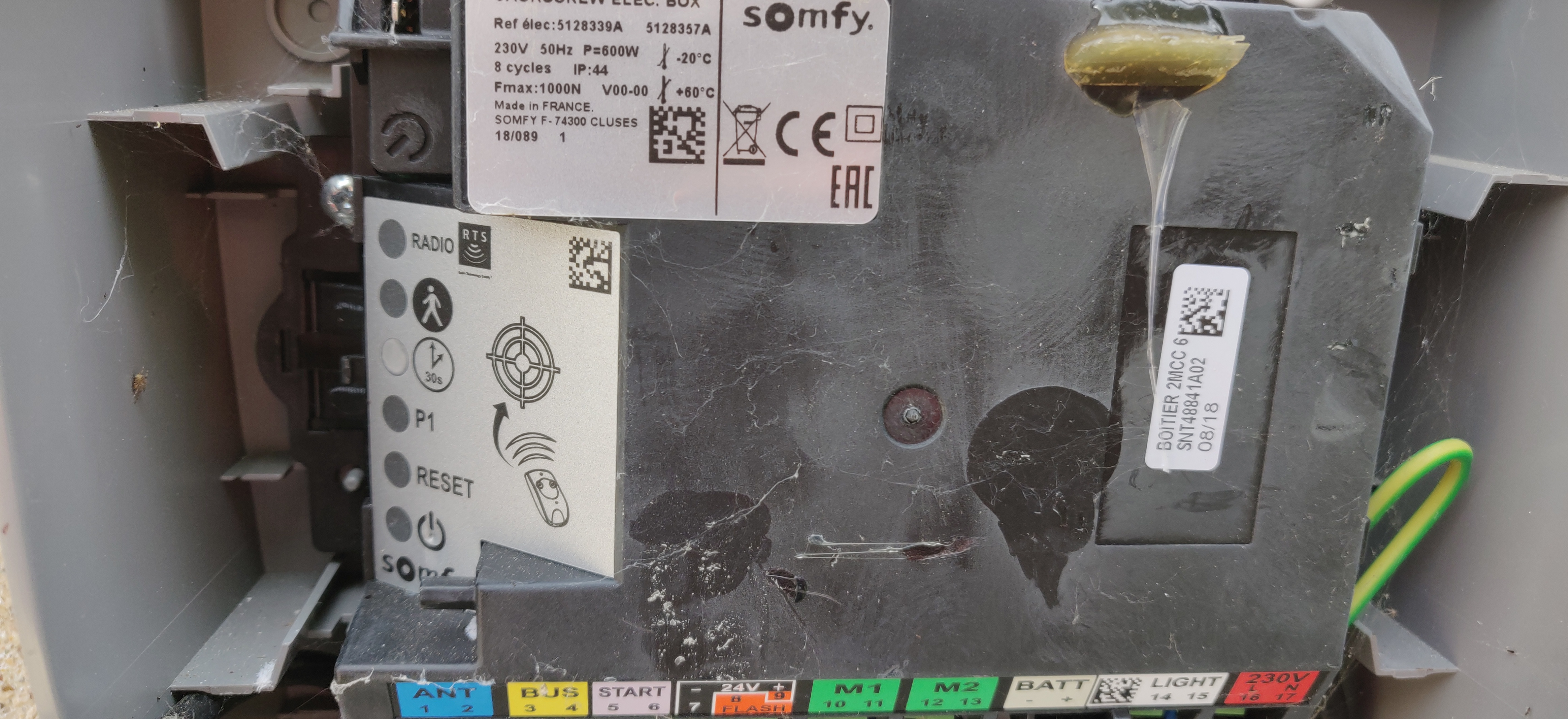

    Montrez des photos de votre boîtier électronique actuel.

    Ci-joint la photo du boitier déjà changé.

    Évitez de faire des photos coupées, faites-en où l'on peut voir le câblage.

    Voici la photo avec le câblage tel que depuis 2015.
    Toujours pas de tension à la sortie Bus.

    Votre photo n'apparait pas.

    Désolé! Voici la photo.

    Sauf erreur de ma part, les cellules sont branchées en 3 et 4 ?

    Non Gaëlle. Les cellules sont branchées en Bus.
    Deux fils mais branchées em parallèle e entre elles depuis l'origine.

    Oui je vois bien qu'elles sont branchées mais dans nos échanges précédent je vous demandait de faire la remise à zéro sans les cellules de branchées.

    Bonjour. En effet j'ai effectué une mise à zéro sans les cellules. et rien a changé.
    Zéro tension bornes Bus. C'est normal?Merci. Bonne journée.

    Je vous confirme que d'après ce que vous nous indiquez, il semblerait que votre boitier électronique soit défectueux. Afin de gérer votre SAV, je vais avoir besoin d'informations personnelles et c'est pour cette raison que je viens de vous envoyer un mail pour continuer votre dépannage en privé.
