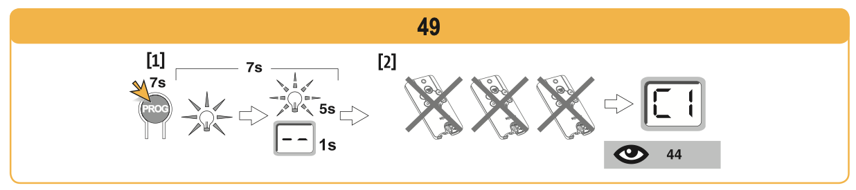

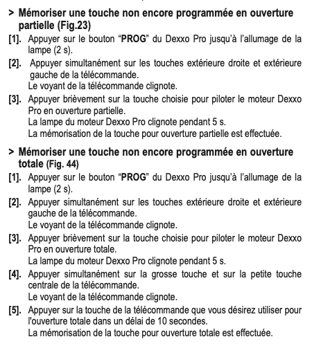

    On reprends alors :
    • pour le reset des télécommandes, on appuie 7s sur PROG jusqu'à ce ce que la lumière clignote.
    • ajout d'une télécommande : on appuie sur PROG jusqu'à l'affichage de F0, on appuie sur les deux boutons bas gauche et droite de la keygo jusqu'à ce que la LED verte clignote puis sur le bouton que l'on souhaite pour l'ouverture. le garage affiche AD puis revient sur C1. et cela doit être bon.
    On procède pareil pour les autres.

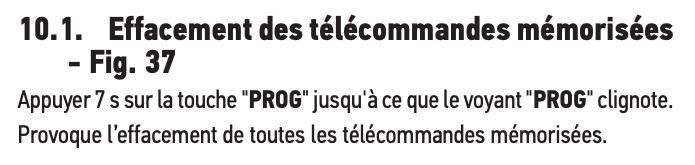

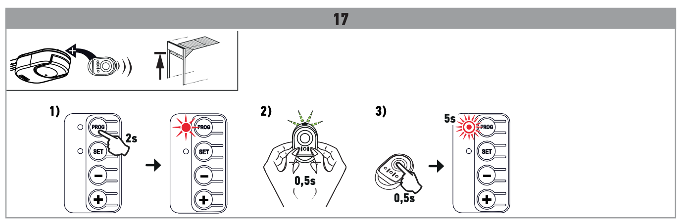

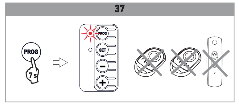

    Alors ce n'est pas un dexxo pro 800 mais un dexxo SMART. Donc forcément je n'étais pas dans la bonne notice.
    Voici.
