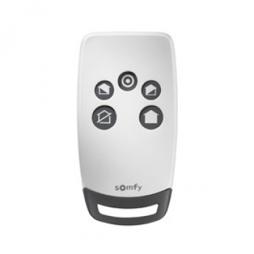

    Dans les étapes d'association du moteur à la tahoma, il parle de "télécommande livrée avec votre boitier somfy".
    Est ce la télécommande REMOTE que j'ai (voir photo)?
    Ou il faut obligatoirement une télécommande relais?

    Bonjour Pierre,
    Oui vous pouvez utiliser cette télécommande à la place de relais.
