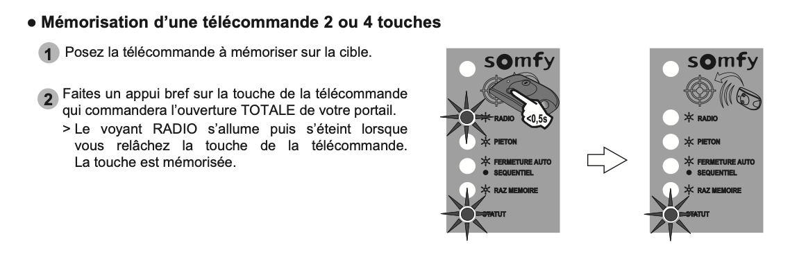

    voici la notice en PJ pour ajouter votre télécommande.

    bonjour, merci pour votre réponse. il est dit poser la télécommande sur la cible : pour le moteur Evolvia 400 qu'est ce que cela veut dire ? où se trouve la cible ?
    merci pour cette demande supplémentaire
    André N.
    André N.
    André N.
    Sur le boitier électronique, dans le bras du moteur.
    Voici la notice complète :
    https://www.somfy.fr/downloads/fr/notice_evolvia.pdf

    merci, je vais essayer
    cordialement
    justin J.
    justin J.
    justin J.
    164 / 750
    merci, ça marche.
