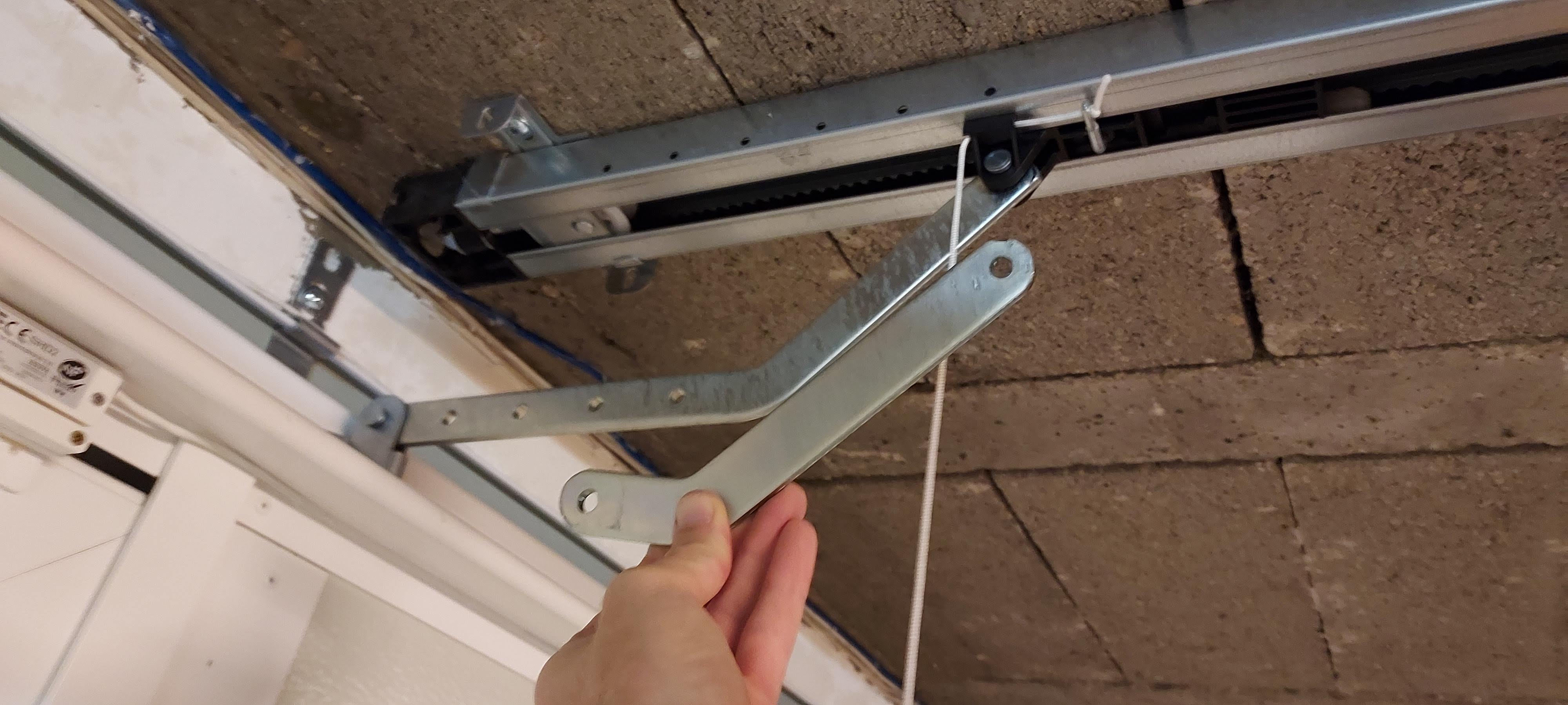

J'ai installé sur une porte sectionnelle (avec portillon) un moteur Dexxo Optimo RTS. A priori, la porte s'ouvre et se ferme normalement. Cependant, lorsque je débraye porte fermée, je n'arrive pas à ouvrir cette porte. Si je débraye porte ouverte, tout va bien.
D'après les conseils de votre forum, je me demande si le chariot n'est pas trop près de la poulie de renvoi. J'ai essayé de programmer plusieurs fois la fin de course mais cela ne change rien (ou alors il faut vraiment que la porte soit mal fermée).
J'ai mal du réaliser une étape mais je ne vois pas laquelle.
Lorsque la porte est fermée, la courroie se détend, je ne sais pas si cela est normal.
Je vous joins deux photos. Lorsque je tire sur la ficelle, globalement, rien ne bouge.

    le chariot est trop près de la poulie;
    déposez le rail côté moteur pour décranter vers l'arrière.
    vérifiez les parfaits réglages de la porte et refaite un auto apprentissage en prenant soin de ne surtout pas forcer au point mort bas.

    Cependant, je vous avoue ne pas bien comprendre ce que vous entendez par "décranter vers l'arrière".
    Le but est d'allonger le rail sans faire reculer le moteur ? Ou de reculer le moteur ?
    Bien cordialement,
    Fabien
    1) déposez la patte de liaison (je vois que vous l'avez coupé ????)
    2) déposez le rail au pignon moteur.
    3) tirez le chariot de 5cm vers l'arrière.
    4) engagez le rail au pignon moteur et fixez la patte de liaison (si suffisamment longue).
    Si la patte est trop courte rallongez-la en soudant une rallonge.

    Ok je comprends, merci.
    Mais effectivement, j'ai coupé le bras de liaison comme indiqué sur l'aide en ligne porte de garage Somfy Pro. Je vous joins une capture d'écran.
    Vu que j'avais peu de hauteur au niveau du linteau, je pense que c'est pour cela que le programme recommande de couper.
    Dans le pire des cas, vu que je ne sais pas souder, savez-vous si cette pièce se commande à part ?
    Bien cordialement,
    Fabien Aubry
    oui, mais dans votre cas il fallait uniquement la couper en hauteur de telle sorte que la patte soit horizontale.
    Pourquoi l'avez-vous coupé en longueur?
    Il faut que la patte est une longueur suffisante pour permettre au chariot d'avoir du recul.
    Vous trouverez la patte ici; https://boutique.somfy.fr/bras-de-liaison-de-gdk-700-ls-1...

    Merci pour vos réponses.
    Je l'ai coupé car c'est ce qui était indiqué sur l'aide (la photo en pièce jointe dans mon message précédent). J'avais suivi cette instruction sans penser à ce problème de débrayage.
    Je vous remercie pour le lien, je vais en recommander un autre et ne couper que le haut.
    J'ai juste deux questions :
    • sur le nouveau, je ne coupe que pour la hauteur mais laisse la longueur totale sur le reste ? Quel est l'intérêt d'avoir plusieurs trous ?
    • Pourquoi le petit programme d'aide Somfy m'a fait couper à cette longueur ?

    Non ! Ce programme de tuto pour les pro est clair, il montre les endroits de coupe SI besoin.
    le dialogue entre fournisseur et pro est établi par un code de compréhension que n'ont pas les utilisateurs lambda.
    Si vous devez raccourcir dans un sens rien ne vous oblige de couper les deux bouts !
    Plusieurs trous sont justement là en cas de besoin de coupe.
    dans votre cas ne coupez plus la longueur.
    oui, la sécu portillon est bien le contacteur de portillon ouvert.
    Dans votre cas il le faut impérativement !

    Effectivement, ce n'est pas une porte pro et elle n'a pas été montée par un pro, je n'avais malheureusement pas ce budget. Mais elle a tout de même coûté un peu plus de 2000€, étant plutôt dans le haut de gamme de GSB et surtout à cause du portillon qui change le prix.
    La difficulté est surtout dans la pose car le manuel comporte des erreurs et sans avoir jamais posé de porte ou de modèle pour regarder, certaines descriptions de la notice ne suffisent pas.
    Je pense que les grincements proviennent aussi de ma pose qui n'est pas optimale. Après vérification approfondie, les rails sont bien de niveaux et horizontaux mais leur partie fixée au mur n'est pas parfaitement verticale.
    Bonne continuation !
    Bien cordialement,
    Fabien
